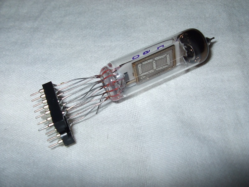

(#) (Felhasználó 20218) válasza H2opok hozzászólására (») Feb 2, 2012 /
Én például mezei IC foglalatba forrasztottam be őket. Így cserélhetőek is, ez később jól is jött amikor egyszerre 6csőnek lőttem el a fűtését. De mivel elég vékonyak és hajlékonyak is, gyakorlatilag tetszőleges méretű körben elhelyezheted a forrpontokat a nyák-on.
Érdekes, nekem sikerült... 7,7mm a körátmérő és 30°-onként van egy láb, összesen 12db.
(#) moderboy válasza (Felhasználó 20218) hozzászólására (») Feb 2, 2012 /
Köszönjük, ezt eddig nem láttam Ha esetleg tervezel hozzá Eagle-ben libraryt kérlek tedd majd közzé. A csőnek 11 lába van használatban, de valóban van olyan amelyiknek 12 van az üvegbe öntve. Nekem egy gyári dobozból kivéve van köztük olyan aminek van lába, aminek gyárilag le van vágva és meghajtva mintegy távtartónak és olyan is van amiben nincs láb a 12. helyen.

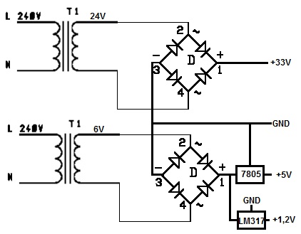

(#) (Felhasználó 20218) hozzászólása Feb 2, 2012 /
Mit gondoltok, ezzel a táppal működhet az órám? Puffer elkókat már lusta voltam berajzolni, képzeljük őket oda.

(#) neogeo2 válasza (Felhasználó 20218) hozzászólására (») Feb 3, 2012 /
Ha multiplexen hajtod a csöveket, könnyen kevés lehet a 33V. Szerintem inkább egy DC-DC konveterrel volna érdemes próbálkozni (pl. mc34063 vagy uc2577), hogy beállítható legyen a feszültség.

(#) (Felhasználó 20218) válasza neogeo2 hozzászólására (») Feb 3, 2012 /
Elég a 33V, mert ment már 32-ről, csak az a táp pokolian melegedett. Ettől függetlenül nem kőbe vésett érték, csak 24V-os trafót könnyű szerezni. Ilyen DC-DC konverter és egyéb varázslatok nálam valamiért nem szoktak működni, egyszer próbáltam egy kapcsolóüzemű tápról hajtani, de az is csak egy csővel ment jól, ha betettem mind a hatot akkor leesett a fesz 7V-ra... ezért gondoltam valami "megbízható" megoldásra, amihez nem vagyok sötét. Bár ha van valami kipróbált kapcsolási rajzod, amit már legalább egy élő ember működni is látott már akkor talán megpróbálom. :yes:

(#) (Felhasználó 20218) hozzászólása Feb 9, 2012 /
Végül összeraktam a tápot. A szegmens és rácsfeszültséget egy 2x18V-os 3,5VA transzformátor adja, a tekercsei sorba kötve, egyenirányítás és pufferelés után üresjáratban 64V, terhelve 53V körül van, ez így jó is. A logikai köröket és a PIC-et egy 2x6V-os 3,5VA transzformátor szolgáltatja egyenirányítva, pufferelve 8,5V, 7805-tel stabilizálva 5V. Ez is rendben van. A fűtést viszont a 8,5V-ból állítom elő egy LM317-es stabilizátorral. Ezzel van a problémám, mert ugyan jól működik és a fényerő is rendben van (6cső, fűtések párhuzamosan, 2,5 Ohm előtéttel), de az LM317 borzalmasan melegszik. Borda nélkül 2-3perc és már nem érdemes hozzáérni, mert éget... bordával ugyanez csak kb 1,5-2 óra alatt. Véleményem szerint kb 4 óra alatt el is füstölne. Van valami olyan, bevált, módszer ami nem jár melegedéssel??? Köszönöm a segítséget előre is!
(#) zolee1209 válasza (Felhasználó 20218) hozzászólására (») Feb 9, 2012 /
Buck converter...
(#) (Felhasználó 20218) válasza zolee1209 hozzászólására (») Feb 9, 2012 /
Az hová teszi a pluszt, fűtés helyett? PWM jelleggel szabályoz? Ha mondjuk, 555-tel sok KHz-en kapcsolgtom ki-be a 8,5V-os betápot akkor megfelelő kitöltési tényezővel eljuthatok az 1,25V-ig, nem!?
Hogy hová teszi a pluszt, azt nem tudom, mert annyira nem értek a kapcsolóüzemű tápokhoz, de talán az induktivitásban tárolja az energiát. PWM-re is szabályozhat, de pl az 555-tel működő boost converter frekvenciával szabályoz.

(#) Hp41C válasza (Felhasználó 20218) hozzászólására (») Feb 9, 2012 /
Én még csak tervezgetem az órát... A leírás végén egy kapcsolási rajz van, amelyiken 2 db MC34063 -mal oldják meg az anód és a fűtés tápellátását. A két áramkör elfér két csőnyi helyen. Igaz IV-12 csőhöz készült a terv, de átalakítható IV-6 -ra. A legnagyobb előnye, hogy ellenállás cseréjével (potencióméterrel) állíthatók a feszültségek. Egy óránál nem érdemes 14% hatásfokkal analóg áteresztő tápot használni.

(#) (Felhasználó 20218) válasza Hp41C hozzászólására (») Feb 10, 2012 /
Átnézegettem a pdf-et. Ha jól gondolom akkor az MC34063A step-down konverter állít elő +2,5V-ot. Valamit ír, bár nem 100% az angolom, hogy azért +2,5V, mert a fűtésnél a GND pont -0,7V, a D17 és D18 diódák miatt, tehát a fűtőszálon +1,5V halad. Én kiragadtam a rajzból a lényeget és a két diódát is áthelyeztem, sorba a kimenettel. Szerintem így jó kellene, hogy legyen, bár nem bánnám, ha valaki lektorálná, aki nálam jobban ért hozzá.
(#) Hp41C válasza (Felhasználó 20218) hozzászólására (») Feb 10, 2012 /
Két kérdés:
1 - IV-6 -os csövet használsz? IV-4 -nél 0.85 <= Uf < 1.15V
2 - Multiplexálva vezérled? Ha multiplexálva vezéreljük, akkor, ha nem kell egy csőnek kijelezni, le kell zárni. Erre volt jó, hogy a főtés (egyben katód is) magasabb potenciálon volt, mint a rács.
Multiplexálva:
IV-6 -ra a fűtés feszültsége 1V + 2 * Ud(6*50mA) = 1V + 2* 0.55V = 2.1V. Erre kellene beállítani a fűtés tápot. Az R3 -öt 1.5k -ra cserélném. A D17 és D18 diódákat visszaraknám a földhöz.
Nem multiplexálva:
Egy diódát (0.55V*300mA=165mW) meg lehet spórolni. A fűtőfeszültséget 1.55 V -ra beállítani, ekkor R3 520 ohm lenne.
Az anód tápot is kapcsolóüzemű táppal kellene előállítani. Ld. IC4 és kapcsolódó elemek. Az IV-4 -hez 30V anód táp kell, az R7 2k2 és R8 50.6 k.
Ellenállás könnyebb cserlni, mint franszformátort. >>
Igen, IV6-ot használok és a szegmens és rácsfeszültség multiplexálva van, a fűtés viszont konstans. Lezárás meg hasonló dolgok nincsenek, de ennek ellenére sem szellemképes. Úgy jól működik ahogy van, csak az LM317 melegedése az egyetlen bajom.
„Egy diódát (0.55V*300mA=165mW) meg lehet spórolni. A fűtőfeszültséget 1.55 V -ra beállítani, ekkor R3 520 ? lenne.”
Azt hiszem ezt fogom tenni. Köszönöm.
Mielőtt élesben indítod mérd ki a feszültségeket. A diódán eső feszültség csak adatlapból származik, így kisebb eltérések is adódhatnak. Nem mérésen alapuló adatokat adtam meg, csak számoltam...
