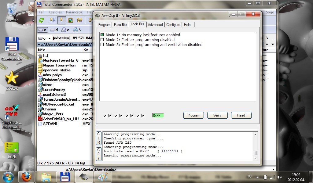

Sziasztok egy ilyen lcd-m van és nemtudok rá kiírni, szereztem rajzot meg hex-et hogy attiny2313-al meglehessen hajtani de nem szeret engem. Azt néztem hogy negatív blue lcd az azt takarja hogy negatívba kénee vezérelni? ás ha igen hogyan tudom megoldani avr-el?
A negative blue csak azt jelenti hogy kék kijelződ van kék háttér és ha a pixel kap vezérlés akkor átengedi a fényt.
Hogy kötötted be? mi van a hexben?
PB0=DB7; PB1=DB6; PB2=DB5; PB3=DB4; PD0=R/S; PD2=E; R/W=GND
Utoljára itt a hobbielektronikán találtam "Inkrementális szögadó illesztése mikrokontrollerhez" letöltöttem a komplett avr studio4 projektet mert át kellett írnom az R/S és az E lábat mert neki máshova volt kötve. Gondoltam szögjeladó nélkül is ki fog írni de nem elötte meg neten találtam valakinek a projekt-jét ahol annyit írt vólna ki hogy hello word. De neten találtam egy html-es szimulátort ahol egérrel lehet kattintgatni a lábakra és úgy ír ki, ugyanezt megpróbáltam hogy I/O lábakat kapcsolgattam de semmi nem történ.
Ennél a kapcsolásnál volt kijelzés. A 10K SIP-t nem raktam bele
Ezt töltsd fel az mcu-ra. És állítsd be a fuse biteket.
Int. RC Osc. 8mhz; Start-up time:14CK+65ms. 0x00 0xDF 0xE4 Eredmény? 5V-al táplálod az egészet, 100nf az mcu tápon közel hozzá, reset 10k felhúzva, és direktbe mennek a lábak az lcdre, más nincs rajta.
Köszi a segítséget, mára rejtélyes módon zokszó nélkül lefordult nekem is, lehet csak egy újraindítás hiányzott neki.
Axel, C-t tanultunk egy bizonyos alap szinten, könyvet beszereztem, köszi a tippet! Üdv: dinnyextra
Avr studio-val programozod? Tuti felírja a flash-t? Tegyél már egy screen shot-ot a fusebit és a flash programozás végéről is. Lcd kontraszt (10k-s poti) ?
Igen azon állítottam, mármint a 10K-s potin is de úgysem semmi.
Fuse biteknél: clock div 8 vedd ki az x et.
Ha kiveszem akkor is ugyan ez, itt azért van bepipálva mert ha be van pipálva akkor ckvid8=0 ha bepipálom akkor ckvid8=1. A chip Blaster Fuse bit olvasáskor azt írja hogy ckvid8=0.
De nálad 0x64 ed ír LOW-ra, 0xE4 helyett. Nekem gy működik. Össze dugdostam ahogy írtad, amit átküldtem hex van rajta. LCD nem halt meg? Egyik végállásában a potinak "világít" az egyik sor ha tápot adsz neki?

Ha átrakom 0xE4 re akkor külső 8Mhz-es kristyájra állítja magát ha eltekerem az egyik irányba a potit akkor világít az egyik sor!
Ha világít egy sor, akkor a LöCöDöd működik, csak nem jól inicializálod. A hiba az önkészülékében van
![]() Egy forráskódot kérnénk. Jó tanács: te határozd meg delay függvényekkel, hogy mikor jöhet a következő parancs, mert ha Busy Flag-t használod az érdekes módon nem mindig működik ahogy azt az ember elgondolta.

Lcd akkor tán nem halott... de nem értem E4 elviler a belső saját oszci.
Neked van most rajta valami órajel forrás? Belső 8mhz vel próbáld. Robi ? ![]() ![]()

De igen azt írtam bele utoljára most ki is írja hogy Hello Sz. Dani. csak gondtam elküldöm neki azt a projektet amit direkt 2313hoz írt valaki és én azzal is próbáltam.
