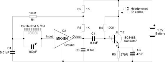

Megcsináltam a csatolt kapcsolást.A Kossuth-rádió bejön rajta.Lehet hallani egy kicsit. A gond vele nagyon halk a rádióadás közben és nagyon zúg .Tudom nem nagy teljesítményű de szerintem hangosabbnak kellene lennie. Ha hozzáérek a hangoló kondenzátorhoz , akkor a zúgás felerősödik. Mi lehet a gond?
Csak tippelek: elektroszmóg. A sok standby-ban zizegő készülék: TV, beltéri egység, számítógép, a monitora stb. stb. stb. Hatvanas években sokáig a 220-as hálózat föld ágát használtam antennának, igaz akkoriban ott még légvezeték volt az utcán. Manapság is próbáltam, és ugyan jön több adó, de baromi zaj van mellette. Próbáltam a parabola antenna köpenyét, az mégiscsak felmegy a tetőre (itt most nem tudok normális antennát építeni) használhatatlan volt, akkora zaj jött.
Nálunk hasonló a helyzet, főleg mióta beüzemelték az épületünkben a ......TV-t azóta a vízcsapból is azt lehet hallani URH-n RH-n egyaránt. A saját építésű vevőn szintén. De este amikor feljönnek az adók aránylag elnyomják jeleikkel a zajt.
Én hirtelen ötlettől vezérelve a C1-et megnövelném 100nF-ra, a C3-at meg nem oda tenném, hanem az elemmel párhuzamosan. Sőt, a 100k-s ellenállás és az 1k-sak közös pontját is egy 10nF-dal kötném le közös negatív ponthoz.

Szépen óvatosan végezd el az átalakításokat, hogy aztán majd vissza tudd állítani az eredeti állapotot ha mégsem jönne be a dolog, ugyanis a megadott kapcsolási rajz és alkatrész értékek megfelenek a gyártó adatlapján lévő ajánlásoknak.
Részben igazad van. A C3 értéke véleményem szerint kisebb kell legyen de a gerjedékenység miatt valamekkora kapacitás kell oda. A + és a - közé egy 100µF-os elkót is tennék.
Igaz, gerjedhet, akkor a C3 legyen mondjuk 10nF, nagyobb már a hangfrekit is jobban csillapítja.
Azt elfeledtük megemlíteni, hogy a ferrit az antennaként viselkedik és irányító hatása van. Akkor szól a legerősebben, ha az adó irányára merőleges! Forgatni kell a kis rádiót vízszintesen a megfelelő vételerősség eléréséig.
A kapcsolás tökéletes nem kell változtatni semmit. Én voltam a hiba okozója az R5 helyett véletlenül 27 Ohm-ost tettem be.
Gratulálok és remélem az előző hozzászólásom nem volt alaptalan. üdv. sz_f
