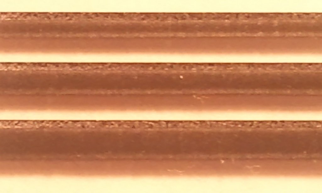

Üvd. Újra én vagyok, kíváncsiságból kipróbáltam a laminálós vasalást.
Először a az alaposan megtisztított nyákot át kell küldeni 6-8 alkalommal más-más helyen a laminálón. Majd a fotópapírra nyomott mintát rá kell helyezni, úgy hogy mintázat egyik szélén legyen hagyva néhány mm-s üres rész, amit fel kell hajtani, így nem fog elcsúszni a minta. Aztán többször átküldeni a laminálón, több helyen, több szögben, tehát minél forróbb annál jobb. Végül hagyni kihűlni, majd óvatosan lehúzni. A képek önmagukért beszélnek.
Nos az én nyomtatásom ilyen lett egyenlőre maradtam a vonalaknál.Én azt vettem észre , hogy ha láthatóan egymásra is kerültek a vonalak én abban látom a hibát , hogy minden nyomtatáskor a fólián az előző nyomat is felmelegszik , és átrendeződik újra , és emiatt bár lehet , hogy levilágításhoz éppen , hogy elég , de tényleg nem fed rendesen.Feketének fekete ő , csak nem tudom eléggé e .Tettem fel egy olyan képet is ami közvetlen a kamera elé , és a lámpa előtt lett fotózva itt át látszik a fény , de nem tudom ez még belefér e ti tudjátok ti használtok levilágítást. Ja összesen 4x lett nyomtatva 2 az egyik 2 a másik oldalra.
Jó lesz az csak így tovább .Igaz kicsit hiányos lett a rajzolat meg a szélek nem egyenesek , de jó lesz az majd.
Igen még ilyen vastag vonalaknál is szedett le amit kézzel kellett javítanod, képzeld el ha azon a helyen 3 vékony vezeték fut mi marad belőle.
És még a képek nem is olyan közeliek mi lenne, ha élesebb , és jobban megvilágított lenne , ja és a papír maradványok stb.
