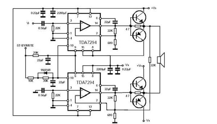

Szia! Ennek a kapcsolásnak az alapvető problémája a visszacsatolás helytelen kialakítása.
A visszacsatolásnak nem az IC kimenetéről, hanem a tranzisztoros fokozatról kell indulnia. Ez az a jel, melyet az IC differenciál erősítőjének össze kell hasonlítania a bejövővel. Ez a hiba a híd minkét oldalába bekerült, így a legtermészetesebb, hogy ez a kapcsolás nem működik. Nagy bemenő jelnél azért, ha torzan is, de kicsit meg kéne így is szólalnia. Lehet ezt a kapcsolást tökéletesíteni, de gyenge hangminőséget és gerjedékenységet prognosztizálok.
A védelem kérdésben csak részben van igazad.

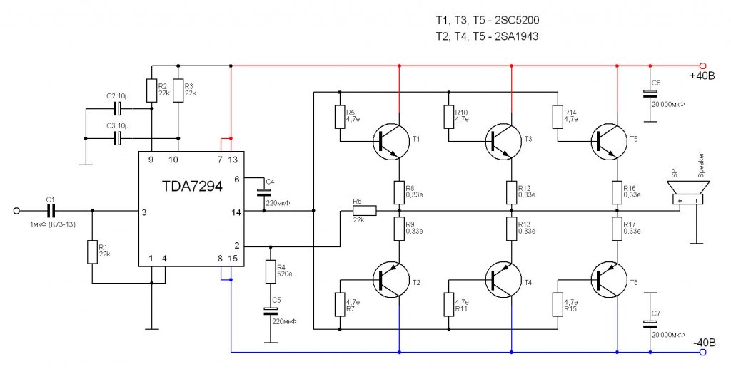

Ha az általad mutatott kapcsolást nézzük, akkor ha rövidrezárod az erősítőt akkor a végtranzisztorokat ugyanúgy cserélheted, mert azok valószínűleg elszállnak és az ic rövidzárvédelme a tranzisztorokra nem vonatkozik. Annyit nyersz vele hogy elvileg hővédelmed és koppanásvédelmed lenne, de azért még egy ilyen ic-s cucchoz is ajánlanék hangszóróvédelmet, a tranzisztoros bővítés esetén pedig kötelezően ajánlott.
Szerintem erről van szó, csak ebben több tranyó van

Mit csinál a 2 tranyó a baloldalon? Fázist fordít?
A mesterséges hidegpontot- testet - azonos feszültségre állítja a pozitív és a negatív táptól, felezi a tápfeszültséget.

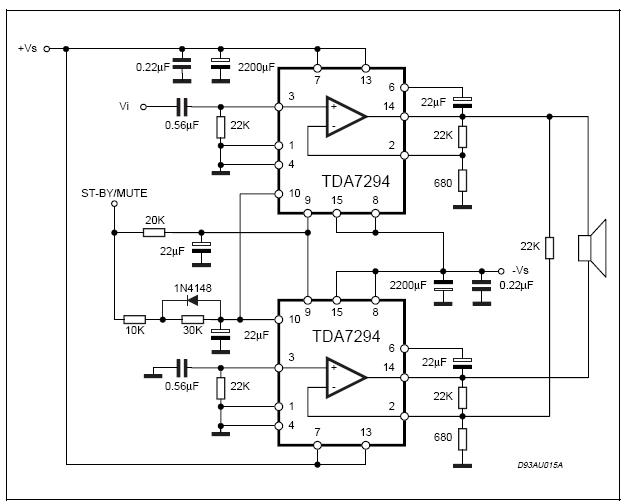

Íme a két rajz összehasonlításképpen. A tranzisztorok nélküli a gyári kapcsolás és ugyanaz a felépítése,mint a tranzisztorosnak. És a visszacsatolás ott is kimenetről van megoldva. A rajz ugyan az csak a tranzisztorok és a 47 ohmos ellenállások vannak beépítve.
A tranzisztorok mindaddig zárva vannak (nem vezetnek), míg a 47 ohm ellenálláson eső feszültség el nem éri a nyitásukhoz szükséges kb. 0,6V bázis-emitter feszültséget. Ebben a tartományban a hangszóró csak elenyésző meghajtást kap. Az innen csatolt 22k a híd másik felét alig tudja vezérelni.
Amikor a kimenő jel pillanatnyi értéke meghaladja a 0,6V-ot lavinaszerűen megindul az áram a tranzisztorokon. Ez a fülnek nem valami kellemes élmény lesz.
