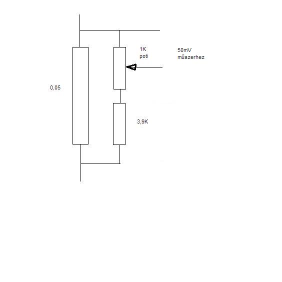

De lenne egy nagy kérdése.Itt a 7660 ami ugye a negativot adja valami nem stimmel.A rajzon az 5 és gnd közötti kondi pozitiv fele az 5 láb felé van.Viszont az adatlapon a föld felé.Na most akkor melyik a jo? A másik kérdésem az lenne, hogy amper mérésnél nekem az 5 A határ kellene.De nekem van már egy sönt ellenálás a szerkezetembe ami viszont 0,05 ohmos.Mit kellene változtatni hogy hiteles legyen?Vagy egy poti kellene valahova? Elöre is köszi a segitséget
(#) fongab válasza dudzsi hozzászólására (») Aug 9, 2007 /
Az 7660 IC 5 lába negatív. A kondi helyes bekötése, a testre megy a kondi +, a 5lábra a kondi- jelölése.
A0,05ohmos ellenállásra teszel 1kpotit +3,9k ellenállást.

A 10K ellenállás, ki kell szedni.
A poti és a 0,05ohmos ellenállás megy IC30 lábra. A poti közepe megy a IC 31lábra. illetve bent hagyhatod a 1M ellenállást, akkor a poti közepe a 1M –ra menjen. A kondit és 10K helyett, 1N4148 tennék, egymással szembe. Védi a IC mérésbe nem szól bele. A potival 0-60mV tudsz beállítani tehát a kijelzőn 0-600 lesz látható ha 5A folyik a 0,05ohmos ellenálláson. Ezt kell neked, 5A-nál a kijelzőn 500 be állítani. Ha -500 mutat vagy az áram irányát fordítod meg ( a 0,05ohmost ellenálláson cseréld meg a vezetékeket ) vagy a IC 30,31 lábát cseréled.

Oké értem.Csak még az lenne a kérdés hogy ez egy akkutöltő.És ez a 0,05 elenállás változtatásával tudom változtatni a töltö áram nagyságát.Mert igy 4,5A de ha pl.: 0,1 akkor csak 2,5A.De igy hogy párhuzamosan vannak az elenállások ez elméletileg belefog szolni.Nem?Vagy remélem tévedek.

(#) fongab válasza dudzsi hozzászólására (») Aug 20, 2007 /
Ezt a ellenállást ha változtatód más lesz a mérés. Eléje utána tehetsz akármit. párhuzamosan vele nem. Vagy csak akkorát ami nem szól bele a mérésbe. A 1K+3,9K is bele szól de 0,000005A folyik rajta ezt biztos nem befolyásolja a mérést.

Azt nem találom jónak, ahol leveszed a feszt.
Pontosabban azt gondolom csak akkor lesz igaz amit mondasz, ha a műszerfelé menő feszt a poti közepéről(ez jó) és a 3.9K és 0.5 ohm oldaláról veszed le.

Értem mit akarsz, de ahogy a rajzodon van úgy nem a 0,05 ohm -os ellenálláson eső feszt méred.
5A - 500mV ha ezt az osztást szeretnéd akkor 0.1 ohm
kell. Másrészt 0.22 ohm 10W -ot szokás tenni és a potit
hogy be tudd pontosan állítani.

dudzsi írta a 0,05ohmos ellenállást. 5A hajt át rajta ekkor az ellenálláson 250mV feszültség esik.
Ebből te hogy csinálsz 50mV? mert a 50mV a kijelzőn 500 lesz. 199,9mV többet nem tud kijelezni, mert túlcsordul és csak a 1000 jelenik meg nullák nélkül 1¤¤¤.
Kíváncsivá tettél. Te, hogy oldod meg. A 0,05ohmos ellenállással, hogy 5A –nál 5,00 vagy 500 legyen a kijelzőn.
Kérlek, ne hagyd, hogy hülyén haljak meg.
üdv.
(#) mex hozzászólása Aug 20, 2007 /
Szevasztok. Jelen esetben a mérő ellenállást tekinthetjük egy feszültséggenerátornak aminek a belső ellenállása 0.05 ohm. Erre rápárhuzamositva 1+4kohmot,nem követünk el mérésügyileg főbenjáró bűnt. A műszert pedig az 1kohmos ellenállás két végére csatlakoztatva mérhető az 50mV-ami 200mV-os beállitásban 500 ként jelenik meg.

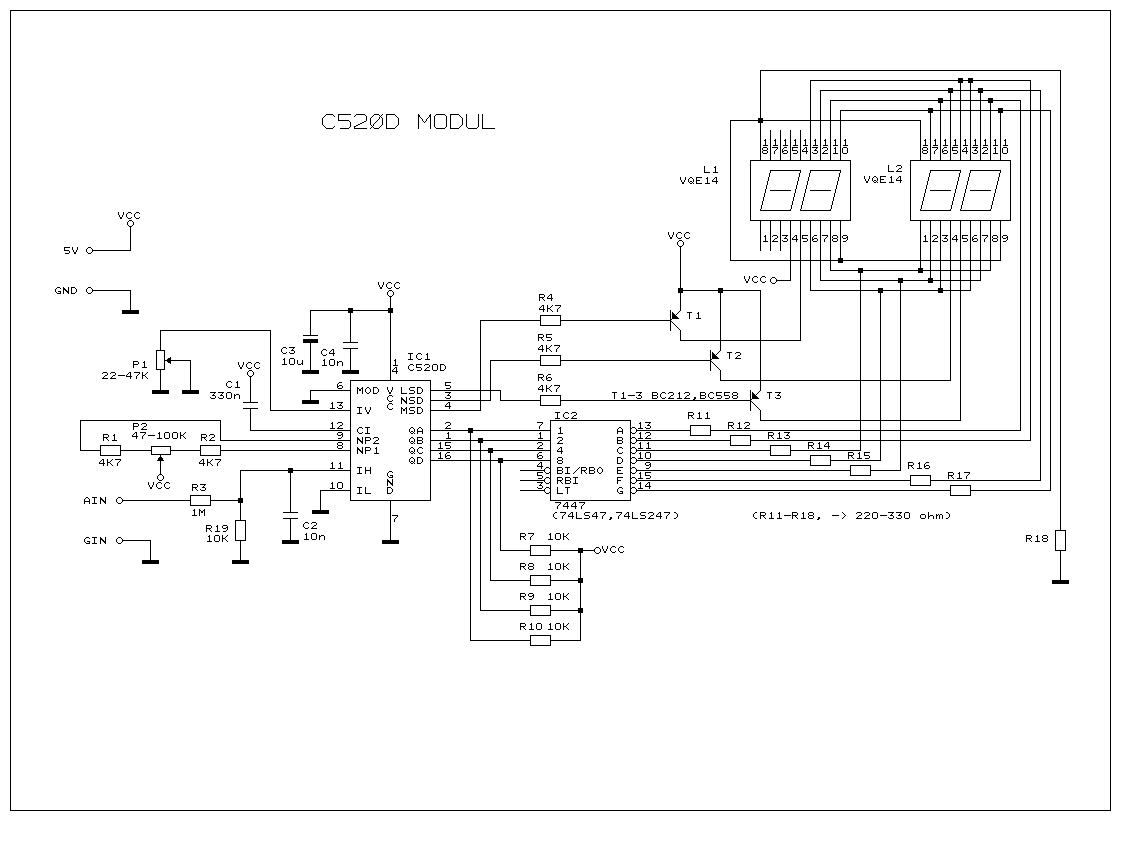

Köszönöm mindenkinek a segitséget.Még egy olyan kérdésem lenne hogy tudtam szerezni a képen látható voltméröt.Az lenne a kérdés hogy meglehet e ampermérönek csinálni ugyanugy ezzel a 0,05 ohmos ellenállásal.Mert van ebböl 2 db az egyiket már megcsináltam voltmérönek 100 V méréshatárral.Probáltam a 0-1 V mérés határt mert ugye ez kellene az amperméréshez de ez csak nekem 0.1 ohmos söntön sikerült 0,05 nél nem tudtam ugy állitani hogy a tényleges ampert mutassa.Mit lehet tenni hogy jo legyen.Ha egyátalán lehet valamit csinálni.Hát ha nem akkor épitem a másikat.A leirását is csatolom.
Elöre is köszi mindenkinek
(#) fongab válasza dudzsi hozzászólására (») Aug 25, 2007 /
Be tudod mérni hogy AIN és GIN bemenetre feszültséget adsz milyen kitérés tartozik hozzá.
1V bemenet a kijelzés 1000? Mikor csordul túl?
Benne van a feszültség osztó (R3:R19)
üdv.
