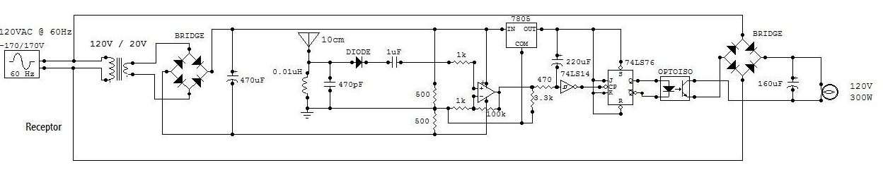

(#) 925 válasza CoderKevin hozzászólására (») Ápr 19, 2007 /
Itt egy elég egyszerű kapcsolási rajz a távirányitóra, címezhető hogy másik adó-vevővel ne akadjon össze. Igaz erre 4 gomb van rajzolva, de ha neke 1 kell akkor a többit nem használod.
Az adó vevő modul pl: Conrad-nál megvehető

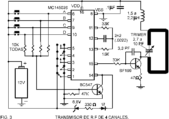

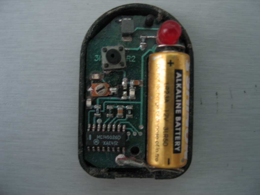

(#) kobold válasza CoderKevin hozzászólására (») Aug 26, 2007 /
Helló,
pár hete foglalkozom hasonló gonddal. Van az autóm központi zárjához egy rádiós távirányítóm, nagyon szépen dolgozik, minimális alkatrész-igénnyel, egy kis 12V-os elemről (lsd. tavirxxx képek). Leesett, beázott, rá is léptem, aztán összeforrasztgattam, ledet meg egy 100nF-os smd kondit cseréltem. Most üzemel, de meg akarom építeni a másolatát arra az esetre, ha beadná a kulcsot. Viszont akkor már két gombbal, hogy egyből jó legyen a garázsajtómhoz is...
A vezérlő IC egy MC145026, rém egyszerű a működése, van adatlap stb (Motorola, múlt héten vettem a RET-től 800 Ft-ért). Az RF rész már húzósabb, az smd-k közül alig tudtam valamit beazonosítani, nincsenek értékek, nincs oszcilloszkópom, így ismeretlen maradt a frekvencia is. Az egyetlen (majdnem) biztos dolog az, hogy a chip órajele 1,71 kHz körül van (adatlapból, és az oszcillátor-vonalaira tett ellenállásokból következtetve).
Azért írom mindezt, mert miközben próbálom megfejteni, milyen frekvencián és hogyan működik az RF-oldal, találtam egy spanyol weblapot (ha gondoljátok, felteszem tömörítve), amin volt két érdekes kép, a fenti chip és testvére, az MC145027 vevő (RET, 500 Ft) köré építve. Szerintem kiindulásnak jó lehet, illetve, ha valaki egy az egyben megépíti, akár megoldás is lehet a problémára.

(#) kobold hozzászólása Aug 26, 2007 /
Betömörítettem, közzéteszem. A spanyol nem nagyon megy, de a lényeget ki lehet belőle hámozni, ha valamilyen nyelvet (célszerűen angolt) nyúz az ember...
Azt sajnos nem tudom megmondani, honnan van, mert nem "hagyományosan", másként mentve tudtam a gépemre menteni, hanem külön a forrást, külön a képeket, majd script-ek és linkek törlése, és maradt a látható rész. Valami volt az eredeti oldalon, ami megakadályozta a közvetlen mentést, végül is mindegy, megvan így is.

300MHz van írva a szövegben, de gyanítom, hogy inkább 315MHz lesz. Odamész a TV-dhez, kihúzod az antennát, odanyomod közel a távirnyát és a TV-n beállítod a 300, a 315, a 433 MHz-et ...(ha nem jó, akkor végignézed a köztük levő sávot aprólékosan). Ha ott ad, akkor amikor nyomod fekete/fehér csíkok fognak rohangászni.
Ez az IC hasonlónak tűnik a 2262/2272 vagy HT12D-12E párosokhoz, csak ez 5 lábon állítja a kódot, viszont ez is 4 csatornás.

Kis igazítás: 5 vonalon cím, négyen kód van az MC145026-nál. Így 16 önálló csatorna is lehet, ha mondjuk a címvonalakat hardveresen rögzítjük.
A vevőnél ugyanennek a címnek kell fennállnia, és ha így van, két sikeres vétel után kiírja a négy adatbitet a kimenetein, egy további kimenete pedig (VT) magas szintet vesz fel, a következő fogadás kezdetéig.

Nem akarok kötekedni, de a gifeken és a pdf-ben is 4 lábon megy az adat és 5 lábon állítja a kódot.
1-5-ig fixen vagy szabad, vagy test, vagy VDD, természetesen ugyanez a decodernél is
6-9 mehet az adat, a gifeken nyomógombok (ami neked is kell), a pdfben (17. oldal): "binary data"... és a szövegben is írja. Szerintem.

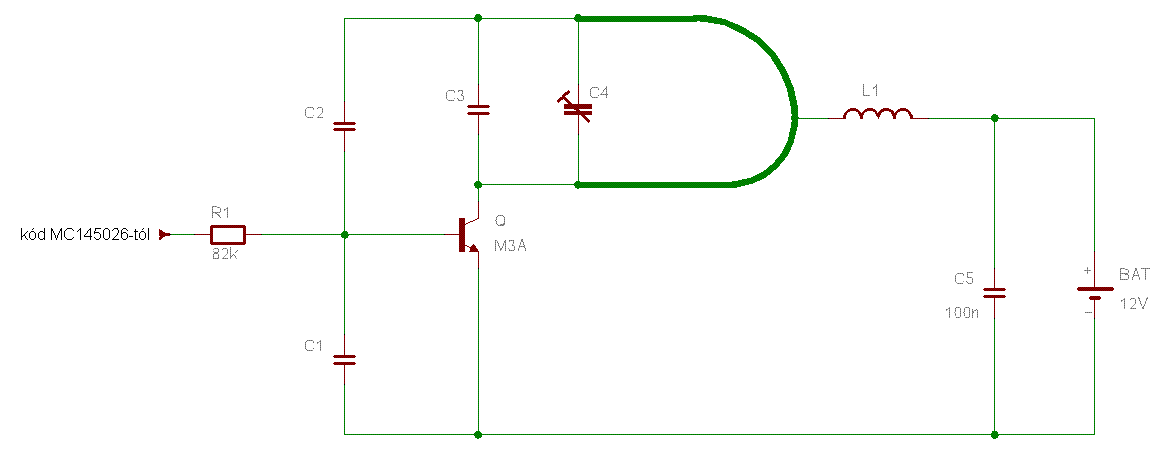

(#) kobold hozzászólása Szept 10, 2007 /
Nos, freki azóta sincs, és elég lassan haladtam a kísérletezgetéssel is. Főnökömnek más dolgok fontosak...
Csatolva itt a jelenlegi adóm rf-es részének kapcsolása. Értékek sajnos nem nagyon vannak, hiába forrasztottam ki az összes smd-vackot, nem nagyon tudtam a kondikat megmérni (multiméter legkisebb méréshatára 2000 pF, a pár pF-os darabokra meg se rezzent). Viszont a C3 jelű kondit sikerült a megtalálhatatlanságba szenderítenem, valahová leesett az asztalról. Kivettem egy régi rádióból egy 5 pF-os, és egyáltalán nem smd kondit, visszavágtam a lábait, beforrasztottam, és láss csodát, az adó hangolás nélkül is működik, bár mintha egy kicsit közelebb kéne állni a kocsihoz, mint korábban. Megjegyzem, a multiméter ezt a kondit is nullának mérte, de az ő szemszögéből valahol igaza is van.
C1 és C2 színre, méretre stimmel a hajdani C3-mal, és bár ez nem sokat jelent smd-knél, az utóbbi időben szétbontott panelokon azonos értékekhez azonos megjelenés is tartozott, így az új adó nyákjára (ami már ki is van maratva) valószínűleg ebból a pár pF-os tartományból forrasztok be valamit, aztán majd kiderül.
Ja, az induktivitás ferritmagos (vagy olyasmi, mágnesezhető), ellenállása 0,5 Ohm, ha hihetek a multinak... épp egy primitív ind. mérőt készülök építeni, külön az ő kedvéért.
A rajzon a vastag vonal a hurokantenna; számolgattam, számolgattam, feladtam, az új nyákon jórészt hasra készült...
Ha valaki a rajzot látva lehülyézne, mert pofonegyszerű a kondik kiválasztása, ne tegye, mert eddig ilyet még nem számoltam, de nem is tanultuk anno.

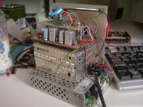

Egy TV-tuner bizony sokmindenre jó, az biztos. Akár spektrum analizátorra is, csak ki kell (célszerű) egészíteni a KF erősítővel is. Az képezi a térerővel arányos AGC jelet. Bővebben beszéljen helyettem a cikk. Nem kell ragaszkodni az említett típushoz, szinte bármelyik TV tuner ill KF fokozata megfelel.Ebben az esetben én az analóg hangolást részesíteném előnyben, sokkal ergonómikusabb. Az I2C-s tuner előnye a frekvencia ismerete. Analóg tunerrel előbb érsz el sikert, azt mondom.A másik, hogy a digi tunernek nem folyamatos a hangolása. A raszer pl 64kHz, ez lehet kevés is.
-Kipróbáltam amúgy egy "konnektor távvezérlővel", az UHF sáv alján fogható, de a hangolásnál elkél egy helipot!
(#) Medve válasza Medve hozzászólására (») Okt 25, 2007 /
Itt van amúgy a rettenet, ez csak egy sima TV-hang-vevő. Alulról fölfelé: 12V táp, Orion tuner, Orion KF, TBA 120 hang KF+tba810Hang végfok, táp a 30V-nak. A cumi nem nekem kell...De van egy rosz hírem, egy "sima" TV tuner nem veszi a 315Mhz-et. Nekünk kábel tuneres gép kell. Nem néztem még utána de szerintem belefér a tartományba. Megjegyzem az UHF is 470MHz-től kezdődik, mégis fogja a 433-at

Elmondom, mim van jelenleg, egy bontott (valószínűleg Mitsubishi) videóból, és nagy hirtelen csak annyit kérdeznék, el lehet-e ezekkel indulni.
Van egy panelom, két árnyékolt dobozzal. Az első, a bemenetnél, egy UVE33-E05 tuner, adatlapot eddig nem találtam hozzá, de a lábai a dobozon jelölve vannak, balról jobbra eképpen: Bu, VT, BH, AGC, BI, AFC, MB, IF. Tele van szép zöld tekercsekkel, pár kondi, ellenállás, és egy bazi nagy zöld valami van még a Bu lába fölött.
Aztán egy másik doboz, sajnos az elülső lapja nélkül, így nem tudom a "nevét", de van rajta még egy ragacs, 1812544 13935 TPS7-E0004 883T feliratokkal. Közepén egy LA7530 IF-jelfeldolgozó, adatlapot letöltöttem, bogarászom.
Végül, a két dobozkát hordozó nyákon még egy LA7913 tuner-vezérlő, adatlapot találtam ehhez is, szintén mélyebb elemzésre vár. De ahogy elnézem, szín analóg minden.
Csak hogy más is tudja, mit szeretnék: veszek egy új elemet a meglévő távirányítómba, mert mire végzek, úgyis lemerül. Leülök egy megfelelően összetákolt áramkör elé, erre kéne a tuner meg a többi szükséges, és elkezdem hangolgatni a tunert, míg valahogy detektálni nem tudom a távirányító működését (ha a benne lévő MC145026 TE vonalát GND-re teszem, és csak utána megy bele az elem, folyamatosan ad). Ha sikerül a keresés, előveszem a már megépített, de ismeretlen frekin működő új távirányítót, és addig hangolok meg cserélgetek, amíg a változatlanul hagyott tuner meg nem "hallja" azt is. Ezután elvileg már csak finomhangolni kell az új darabot, amit már meg tudok csinálni a kocsin, és a beépített alkatrészek segítséget adnak ahhoz, hogyan alkossam meg a garázsajtó leendő vevőjét.
Ez persze mind csak elmélet, jelenleg
Ha viszont a fenti cuccokkal meg lehet ezt csinálni, a spektrum-analizátor még szebb volna, kevesebbet kellene vaktában változtatnom. Lelki szemeim előtt már van egy ledsor, 300-tól 450 MHz-ig pl. 5 MHz-enként egy led, és az adott összetevő amplitúdójától függően világítanak...

Az én lelki szemeim előtt egy PC+monitor van, amely végighangolja a digitális tunert, veszi az AGC jelet s X-Y ábrázolja. Többszázezres műszer fillérekből...De ez majd később. Egyelőre az az analóg tuner nagyon jó neked, az a KF is király, minden benne van. 10-es az AGC, erre kell egy műszer, a 3-as a hang, ide egy erősítő+hangszóró. A SAW szűrő is a dobozban van? Oda kell a Tuner IF jele. A tuner lábait ismered?
Ja UI.: A tuner analóg, az 1-30V hangolófeszültséget és a sávkapcsoló feszültségeket vár. ezt állítja elő az LA7913 a proci utasításainak megfelelően, bár az adatlapot még nem láttam...I2C a valószínű protokoll
