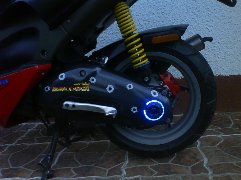

csináltam már egy ledes alkonykapcsolós úszóbolyát ,bár ezt egy utcai közterületes villogóból másoltam le és kicsinyi tetem le,meg felváltva villogó ledes kütyüt. Van egy motorom és abba szeretném ezt be építeni persze nem utcai használatra csak optikai tunig miatt mint ezt az angyal szemes beépítést.
