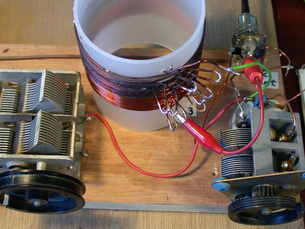

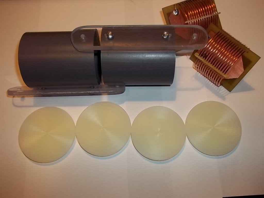

Hello Máté! Ma kiszabtam egy lehetséges antenna illesztő tekercsének csévetest anyagát kb. 6cm átm. Polietilén cső. Két kis tartó bakot is fűrészeltem alá. Holnapi cél, hogy egy 20 állású Jaxley tárcsa alkalmazásával jó sok leágazása legyen. ezzel egy "T" illesztő összejöhet 2db. VT forgókondenzátor segítségével. Persze ha már ott tartok, képek is lesznek.
Szia Gábor! Nagyon jól hangzik, érdeklődve várom/várjuk a képeket!
Ma délelőtt neki is fogtam kisebb megszakításokkal a "T" illesztőnek. Nem forrasztgattam Jaxley tárcsát sem hanem csak a leágazásokra csíptettem krokodil csipesszel a rövidre záró vezetéket. A tetejéről nézve a tekercset 1,5mm-es Zománc huzalból a 11-ik menettől 1mm-essel tekertem . Az elején menetenként majd 3 és 4 menetenként csapoltam meg egyszerűen megcsavarva a drótot. össz. 27 menetet adott ki a kéznél lévő vezeték együttesen, de nem is volt szükség az egészre hangoláskor. Teljesen jól lehet illeszteni 1,8-tól 28Megán is 50; 100; és 500 Ohmos lezárásokkal próbálva. Egyébként ma jól szólnak az állomások 28Megán. ZS2DL, és 3B8CF -et hallottam CW.n.

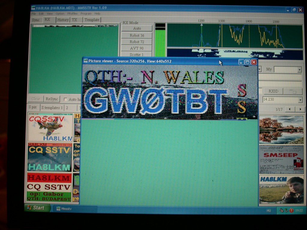

Most este nem vettem különösebben észre semmit. RH-n 20m-en figyeltem be mindenki szól szépen. SSTV módban is jól virnyognak az állomások. Nem kerestem elő a kis interfészemet csak a fejhallgatót bedugtam a PC mikrofon bemenetére és a kis rádió jól kivezérelte azt az SSTV programhoz.
