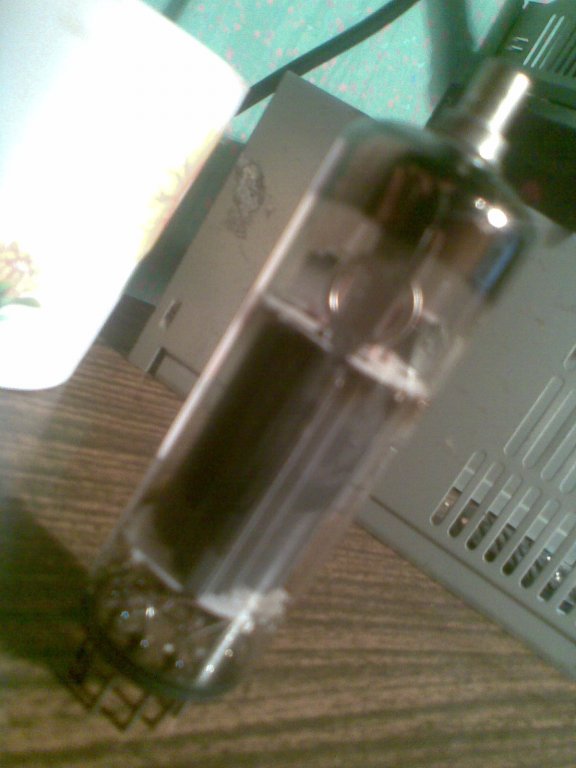

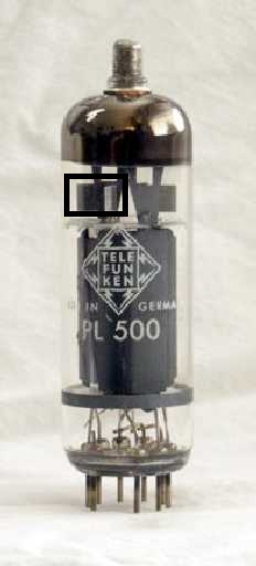

Ez a cso hasonlit a pl500-ra?Valamirol fellehet ismernni?
Sajnos levan kopva az iras rolla.Tv-ben volt.
Ami hasonlosagot kaptam az a csonek a felso feleben a ket lemezke ami van a kepen.Bocsi ha hulye kerdest tettem fel!

(#) mark.budai válasza csabacsaba hozzászólására (») Márc 4, 2012
PL500, vagy PL504, amik igazából csereszabatosak egymással, úgyhogy ebben az esetben mindegy. Ha lenne még egy, és egy PCF80, tudnál vele 15-20W-os erősítőt csinálni, megfelelő kimenővel és táppal.
