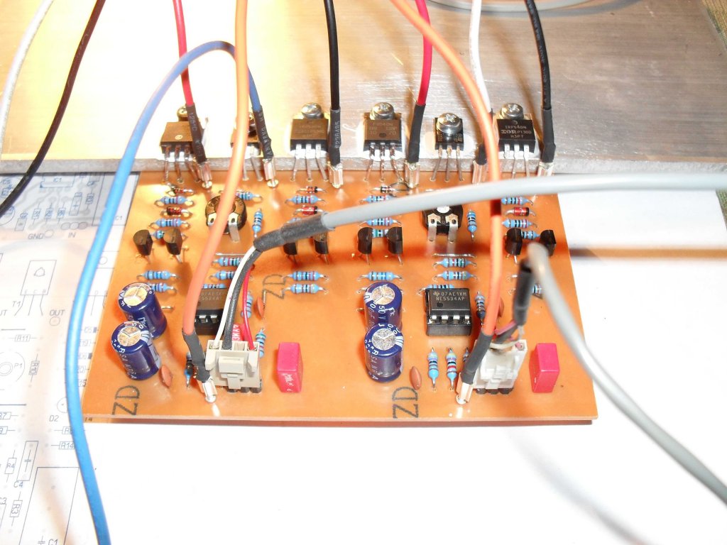

(#) mrex válasza c27 hozzászólására (») Feb 29, 2012 /
Természetesen nem is lesz szimmetrikus a tápfesz!
Pontosan írd le hogyan is állítod a nyugalmi áramot!
Milyen lépéseket teszel
Valahogy így:
A terhelést leválasztom az erősítőről
A bemenetet testre kötöm
A trimmert a legnagyobb ellenállás felé csavarom.
Megszakítom a Drainok közötti fóliasávot
Ide forrasztok egy csokit lengő vezetékkel
A csokiba csavarozom a műszezsinórokat
DC A állásba rakom a műszert
Bekapcsolom a tápot
Elkezdem állítani a potit
Vagy
Az előzőleg elkészített hangszóróvédelmet beiktatom a rendszerbe!!!!!
60W.os izzón keresztül vezetem a + és a - tápot a panelra.
Műterhelést teszek a kimenetre
Bekapcsolom a tápot.
Ha nem világít egyik lámpa sem akkor a Fetek rendben vannak.
Ekkor ellenőrzöm az ic tápfeszek állíthatóságát az ic foglalaton.( Mindegy ugyanis hogy túl sokra állítanám a nyugalmi áramot a lámpa megvédi a feteket)
Ezután lekapcsolom a tápot
Eltávolítom a műterhelést
Helyére hangszórót teszek.
Felkapcsolom a tápot (a lámpa még benn van)
Ha nem hallok semmit az a jó.
rátapintok a bemenetre búgni fog a hangszóró (a lámpa továbbra ia benn van)
Lekapcsolom a tápot
Eltávolítom a lámpákat
Imát mormolok
Egy mp3 lejátszót bekötök és a legkisebbre állítom a hangerőt.
Felkapcsolom a tápot.
Finoman addig emelem a hangerőt amig éppen csak érzem nagyon fülelve a zenét.
nagyon finoman emelem a nyugalmi áramot.
Egy ponton azonnal kitisztul a hang.(a mély lesz recsegős és pokoli torz)
Nem esem kísértésbe hogy tovább tekerem a potit mert röpül a fet(már nincs lámpa!!!!!)
Stzaktudásom meghaladja hogy másképpen magyarázzam el.
Minden olyan hibát én magam is elkövettem amik nálad előjöttek.
Csak elhárítsuk tapasztalatait tudom leírni.
A szimulátorba való összehasonlításhoz pedig odahaza kell lennem.
Az csak hétvégén várható!

(#) c27 válasza mrex hozzászólására (») Feb 29, 2012 /
Helló.
Én nem készültem ennyire rá. Mindössze kiszedtem az egyik biztosítékot a tápegységből és annak helyére betettem a multimétert ampermérő állásba 200mA-es méréshatárig. (Ha nagy gáz van az a 200mA-es biztosíték elég gyorsan köddé válik ha van valami gáz.) Bekapcsoltam a tápot 16mA áramot mutatott. Poti legnagyobb ellenállású állapotától csavargatva lefelé áramfelvétel nem változott ekkor bátran visszatettem a 400mA-es biztosítékot és mértem az ic-nél a tápfeszültséget. Ezek után mértem a kimeneten is, de ott nem volt. (Egy hiba volt a mérésnél, hogy a bemenet nem volt földre kötve.) A hangszóró védelem benne maradt az áramkörbe. (Holnap ismét teszek egy próbálkozást.)
(#) szarka.p válasza mrex hozzászólására (») Feb 29, 2012 /
Nyákterv jó lenne köszönöm.
Hát akkor az amit mértél nem a nyugalmi áram!
Ezért kérdeztem
A nyugalmi áramot rövidre zárt bemenet mellett terhelés nélküli állapotban kell mérni.
Amit az általad leírt módon mértél a TL431en átfolyó áram volt amit lekorlátoztál.
Ha nem zártad rövidre a bemenetet akkora feteken sem folyik áram!Így nem állítottál semmit!
Annyit tudsz hogy a Tl köre 16mA-t fogyaszt.
Tehát ha a táppal sorosan méred a nyugalmi áramot akkor ennyit kell levonni a mért értékből ha nem fülre hanem konkrét értékre állítod a nyugalmi áramot(ezzel részemről nem értek egyet
I-nyugit igenis a drainok között kell mérni).
De az érdekes, hogy egy csomó energiát belefektetsz a hiba keresésébe, de nem állítod be pontosan a művedet
Minden vélemény akkor ér valamit ha mindent elkövettél azért, hogy tényleg a legtöbbet kihozd belőle.
Szerintem pontosan állítsd be és jó lesz a végeredmény.

(#) c27 válasza mrex hozzászólására (») Márc 1, 2012 /
Helló.
Nem sok időm volt ma foglalkozni a cuccal, de rövidre zárt bemenetekkel mértem a táppal sorba az áramot. (Nem akartam a nyákfóliát átvágni. A conductoros leírásba is így van benne a nyugalmi áram állítás a zip-ben van benne. A másik felén is így csináltam és az elég jó, de nem is az a lényeg.) Szóval hiába tekergettem a potit a nyugalmi áram nem változott 16mA volt mint tegnap a jónál ez 60 valamennyi mA. Hangszórót még nem kötöttem rá, de talán holnap. Minden esetre nekem valami nem tetszik, tudom nem úgy jártam el ahogy te leírtad, de akkor is kéne változnia az áramfelvételnek, még az ic kimenetét kéne lehet megnéznem lehet hogy azzal van valami.

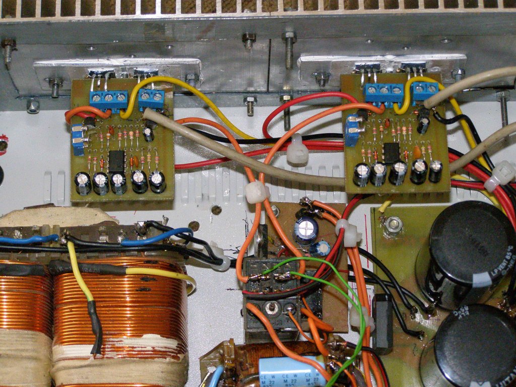

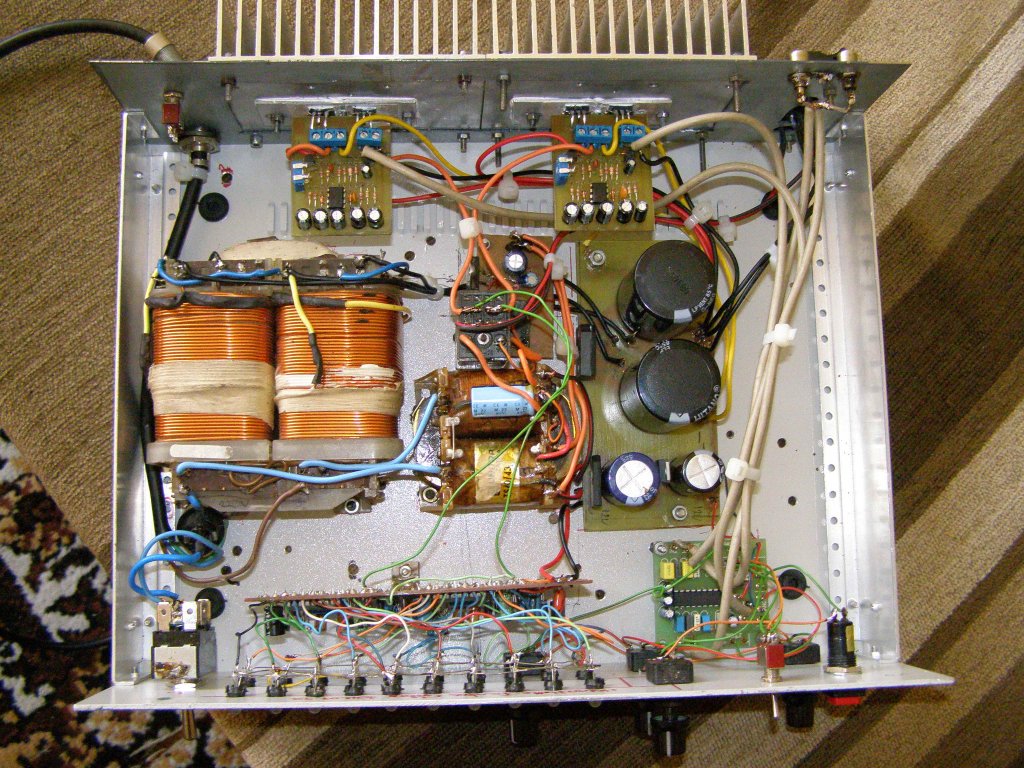

Amit ígértem...
Évek óta üzemel egy aktív ládában általában monitor.

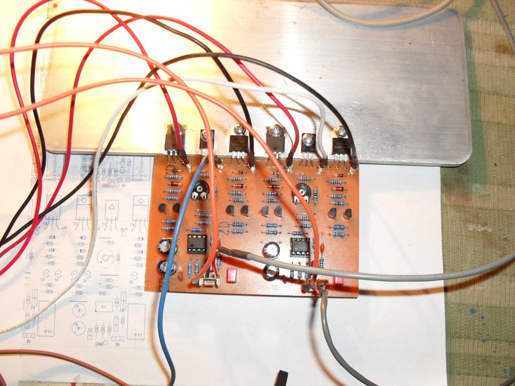

(#) c27 válasza mrex hozzászólására (») Márc 3, 2012 /
Helló.
Végre valahára működik az erősítő. Még csak egy kis hangszórón próbáltam ki, de azzal is elég tiszta volt, majd jövő héten ráteszek egy kicsit nagyobbat. Meg is akarom hajtani egy kicsit ha más nem egy műterheléssel, hogy lássam mennyire melegszik a borda a 2 ventivel. Esetleg van valami jó ötleted ilyen műterhelésre? (A nyugalmi áramot is melegen kéne beállítani pontosan nem?)

Megépítettem én is KD Mester Conductorját. Annyi észrevételem van, hogy a kimeneti DC egyik oldalt 10mV a másikon 140mV, a nyugalmi hajszál pontosan 80mA-re belőve úgy, hogy hidegen 70mA, melegen 80mA. Hangra van olyan jó, mint a sima VF2 sőt még jobb is, a nyugalmi beton stabil. Összerakás után azonnal működőképes, a beállítás fél perc, azután lehet neki adagolni. Én meg vagyok vele elégedve.
(#) reloop válasza ABU hozzászólására (») Márc 6, 2012 /
Szia! Ügyes vagy, jó olvasni hibátlan munkáról
A 140mV DC az invertáló vagy a nem invertáló bemenet, 50k körüli ellenállásának finom módosításával eltüntethető.

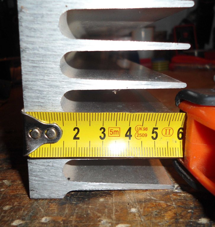

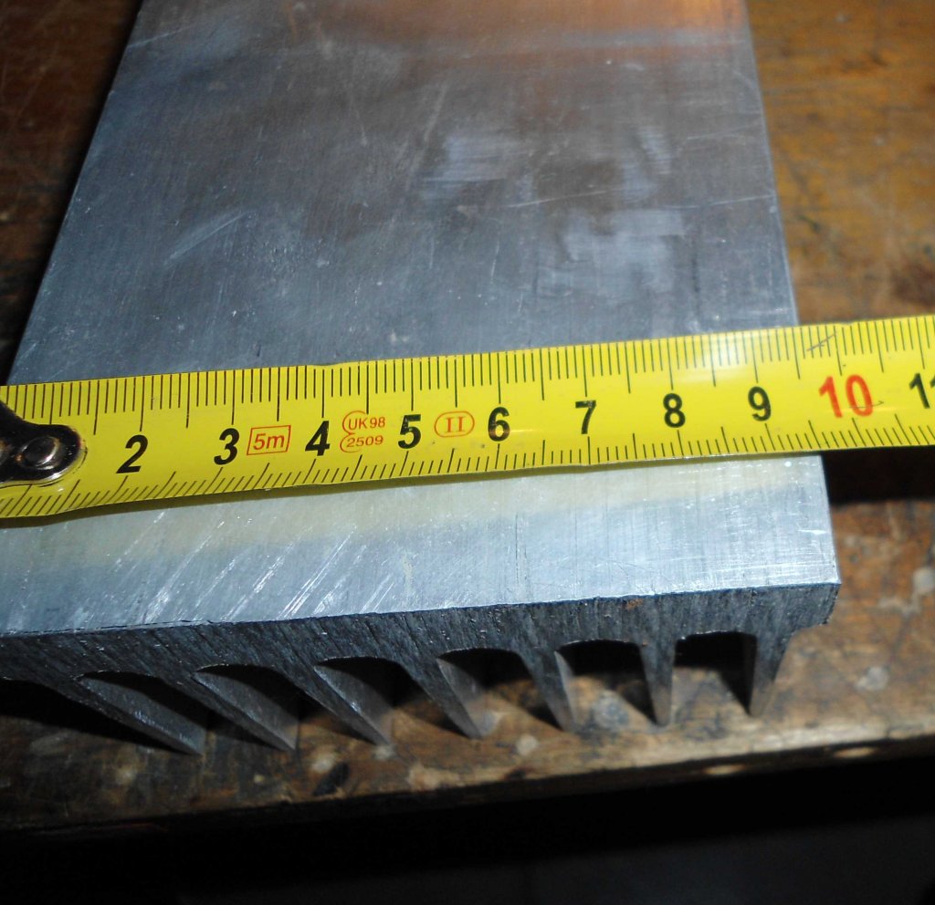

Üdv épülget a KD féle 270W-os monsterem, hűtéssel kapcsolatos kérdésem volna, beszereztem pár darab bordát köztük egy elég vaskosat, melynek méretei 40cm hosszú, 9,5cm széles és 6cm vastag ebből a lamella magassága 4,5cm ami szerintem elég volna 4 ilyen panel hűtésére is, erről kérnék véleményeket, képet csatoltam volna de sajna nem engedi.
(#) Edek hozzászólása Márc 11, 2012 /
Vagy volna még egy pár ilyenem is a két panelhez:
