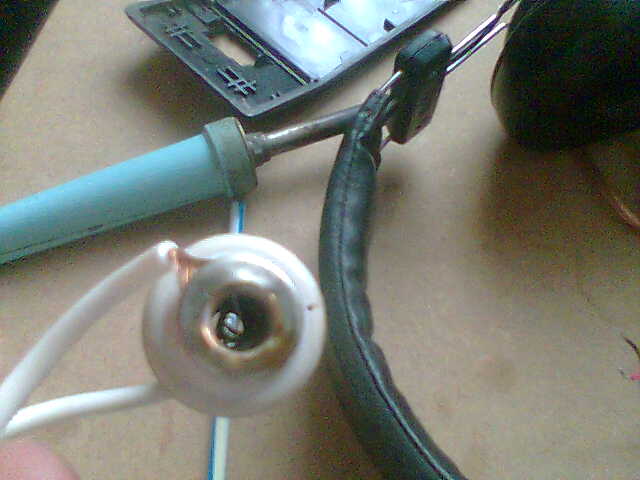

(#) Pulyka válasza Pulyka hozzászólására (») Ápr 5, 2008 /
na alkottam valamit
Lefényképeztem(telefonnal),bocsi a minőségért
Csatolva
Az első képen látszik,hogy mi is az elképzelés
A bizti bal oldalán áramlik be a levegő,ezután keresztül áramlik a biztositékon belül,ahol a cekász azt felmelegíti,és a bizti jobb oldalán kiáramlik a forró levegő,ami az ón(vagy cink) olvadáspontján kell,hogy legyen!
Ez amit én csináltam túl kis teljesítményű,de elvnek jó!
A második képen látszik a levegő "bemeneti" útja
A harmadikon pedig a belül elhelyezett cekász egy része
Természetesen fel van csavarva,mint ahogy a hajszárítokban!
Ezen az úton indulok el!
Próbának jó volt,most egy nagyobb teljesítményű következik
Tomi

(#) bbatka válasza Pulyka hozzászólására (») Ápr 5, 2008 /
Az SMD forrasztó hőlégfúvók ki légmennyiséggel dolgoznak. Szerintem nem elég hatékony a hő átadó felület. Egy szóval ki kellene találnod, hogy hogyan lehetne a felületet megnövelni. Esetleg két ilyen egységet kapcsolnál egymás után, a cekászokat párhuzamosan kötve.

(#) bbatka válasza Pulyka hozzászólására (») Ápr 6, 2008 /
Tehát mi a megoldás? Egy nagyobb átmérőjű porcelánra kellene tekerned a cekászt, ez megnővelné a felületet és kevésbé terhelné a ventilátort is. Esetleg vastag rézcső kívül kerámia bevonattal.
(#) Pulyka válasza bbatka hozzászólására (») Ápr 6, 2008 /
de ha a cekász közvetlen érintkezne a porcelán testtel,akkor átadná a hőt,és a porcelánt is melegítené
vagy ez nem baj?
modelgipsz mennyire hőálló?
csak azért,hogy akkor már a kivánt formára tudjam rátekerni a cekászt
Van egy ötletem. A porcelánt porrá kell őrőlni és vízüveggel felragasztani a rézcső külső felületére. Azthiszem mintha vízüveget használnának erre a célra. Szóval erre a rétegre tekered rá a cekászt.
vízüveg
(#) Pulyka válasza bbatka hozzászólására (») Ápr 7, 2008 /
és akkor pedig a rézcsőBEN vezetném el a levegőt?
