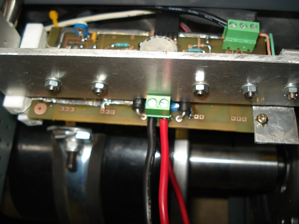

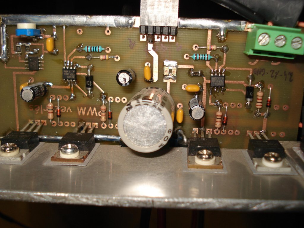

Támadt egy kis gondom, az általam tervezett motorvezérlővel. Eddig minden símán ment, működött rendesen. Egy 24V 360W-os motort hajtottam vele, de csak 12V-al. Ment szépen, melegedés és egyébb hiba nélkül. Most viszont kipróbáltam 24V-al, de valamiért nem megy. A hiba: Megkapja a vezérlő a 24V/12V-ot, és ahogy megkapja a PWM jelet, abban a pillanatban elszál a FET meghajtó, de csak az az oldal, amelyik először kapta meg a PWM jelet. A másik oldal működik rendesen. Ha csak 12V/12V-ot kap akkor minden jó. Már egy pár napja kisérletezek vele, de nem tudok rájönni, hogy mi a bibi. A segítséget előre is köszönöm.
A meghajtónak ugyanarról a feszültségről kell működnie, mint a FET-nek.
Ezt most nem igazán értem. Akkor a FET-k nem kapcsolhatnak 24V-ot? Mert a meghajtó max 20V-ot kaphat. (VCC = 5-20V) Vagy az adatlapot nem értem.

Mekkora áramot fogyasztanak a motorok? Kicsit vékonynak látom a vezetékeket. Fontos, hogy a vezérlő áramkörök ne kerülhessenek olyan vezeték körbe, amin a motorok árama folyik. Próbáld meg kicserélni a 4R7 ellenállásokat 100ohm ra, mert azt nagyon kicsinek látom ott. Én is jártam régebben úgy, hogy gyári nagyáramú vezérlők megölték magukat, máig nem tudom miért, de az biztos, hogy korlátozni kell az áramukat a kimeneten. Ha a csere után is meghalnak, akkor ötletem nincs mitől! Mi bajuk lesz és melyik kimenet megy tönkre?
Mindkét motor 24V 360W-os, de méréseim szerint, terhelve (kb 110kg, gép+Én), 12V-al, 60% kitöltésnél, indulásnál felmegy 11A-ig, és utána visszaáll 2-4A közé. Részletezve : Ha csak egyhelyben áll, az átlag áramfelvétel 8-11A között van, ha folyamatosan megy (előre vagy hátra) 1,5-3A az áramfelvétele mindkét motornak. (az adatok nem motoronkét értendők).
A mikrovezérlő áramkör, (mikrovez, accelero, gyro, stb) össz áramfelvétele 91mA, de rákerült mégegy mikrovezérlő + lcd, és az lcd miatt ez az érték felment 560mA-re, amiből az lcd 410mA vesz fel. A vezetékek 2,5-ös sodrott réz vezetékek. (a motorokon is ilyen van, ami gyári) A képek régebben, készültek, amikor még csak teszteltem, ott tényleg vékony vezetékek voltak, de azóta cserélve lettek. Ezt az ell cserét kipróbálom, hátha az a gond. Persze, majd ha megjönnek az új meghajtó ic-k. Idézet: „Mi bajuk lesz és melyik kimenet megy tönkre?” Mindíg az, amelyik először megkapja a PWM jelet. U.i: Az áramfelvétel azért ilyen kicsi, mert jó áttételt sikerült találnom, és nagy terhet vesz le a motorokról. Köszönöm a gratulációt, plusz a segítséget! Ha jó lesz az ell csere megírom.
Azért megy tönkre az IR2302 meghajtó, mert adatlapja szerint a VS láb feszültsége minimum VB-25V letehet. Mivel az VB lábra az MC34063 IC által generált fix 32V-os feszültség van kötve a GND-hez képest, ezért ennek az a következménye, hogy az első PWM jelre a H-hídnak valamelyik alsó FET-je a VS lábat lehúzza a GND-re, miközben a VB lábon megmarad a 32V. Így létrejön ott egy 32V-os feszültségkülönbség, amit nem visel el az IC. Az IR2302 IC-nek az adatlapjában lévő kapcsolást kell megépíteni vagy VS és VB láb közé a GND-től független maximum 25V-ott kell kötni mindegyik IC-hez külön-külön. Szerintem be kellene kötni a NYÁK-ra az IR2302 IC 1-es és 8-as lába közé egy diódát az adatlap szerint és elvágni a 32V-os tápvonalat, valamit a VB lábakat összekötő "vezetéket".A C3-C6 jelű kondenzátorok maradjanak. Így nem kell új NYÁK-ot gyártani.
Attól eltekintve, hogy az adatokban és a javaslatodban a jövőt tekintve igazad van, nem ettől ment tönkre, mert eddig nem így volt bekötve! A korábbi rajzot is csatolta szitko, nézd meg, gyári volt a bekötés.
Ma megjöttek az ic-k. (ir2302) Kicseréltem mind a négyet, plusz még a GATE ellenállásokat 100 ohm -ra, és működik 24V-ról, az eredeti kapcsolás (gw_hid) szerint.
