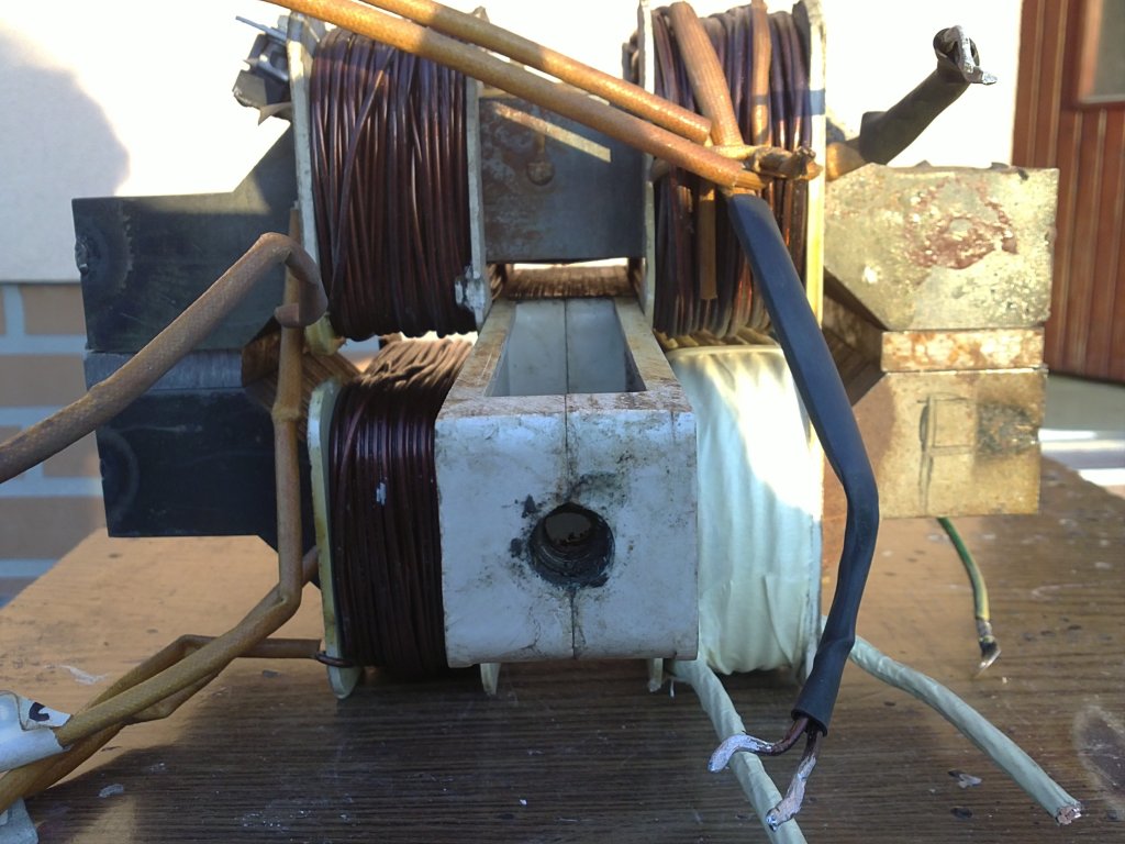

Sziasztok.Áttekertem a hetra 100 szekunderjét az új tekercs 2mm híján nem fér el a vasmagban a képen látható módon bővítettem a vasmagot. Így 13.5V -ad. A söntöt majd kiékelem hogy passzosan csúszkáljon a helyén,nézzétek meg szerintetek így jó lehet? Köszi:
GY
Ezt a megoldást felejtsd el. akkora örvényáram keletkezik a tömör vasban,hogy megsüti a trafót.Most dolgozom a munkahelyemen, de ha lesz egy kis időm, akkor visszatérünk rá. Addig türelmedet kérem.
Idézet: „Így 13.5V -ad.” +eső karakterisztika AWI-nak tökéletes. A söntöt kicsinyíteném, a tekercset lapítanám és már el is férne. Az a vasdarab még másra is jó lehet, de ide abszolút nem.
Én nem kicsinyítenék semmit. Van egy csomó hely a csévetest mellett, ott a vasmagot be kell tekerni valami hőálló, szigetelő cuccal, és befér még egy csomó menet. Mert ha jól látom az a baj, hogy nem fér el a felső menetsor a csévén. A tömör vas az bizony nem jó. De ha már betetted, kísérletképp megnézném, hogy mennyire melegszik. Ja meg az sajnos nem működik, hogy a söntöt kiékeled, nem mindegy, hogy mennyi a légrés és vasmag aránya a söntben. És amúgy ez a fehér szigetelés micsoda? Nem tűnik valami masszívnak, az ilyen vastag kábelek már könnyen kihorzsolják az alsóbb rétegeken a vékonyabb szigeteléseket, szóval nem melegedett a szekunder bitangul?

Papír ragasztószalag. Duplán hosszában ragasztva nem tekerve. Nem sérül könnyen pedig lapítottam kalapáltam. Kibírta. A jövő héten veszek normálisa vezetéket remélem mpisti vagy Te kitaláljátok hogy mit kell beszereznem. Bár az eredeti is megvan csak zavar hogy két vezeték és nem egy szál.
természetes hogy a jóváhagyásod nélkül nem teszek semmit. Ezt a sorbakötős dolog után megbeszéltük. Nem rohanok sehova. Most már...
Ne zavarjon, hogy duplán van, hiszen a Viszék 6-7 szálból is szokott tekerni trafót. A több szálas tekerésnek egyetlen hátránya hogy nagyobb hely kell neki, egyébként jobban hűl mint az egy szálas. Én 4x4mm-es profilhuzalt szoktam használni, mivel a keresztmetszete 1 fázisú trafóknál 130-150A-ig elég, ha nem is bőven. Nagyobb gépekbe pedig a gyárival egyező keresztmetszetű profilhuzalt, vagy rézszalagot.
Ha az eredeti huzal sérülésmentes, nyugodtan felhasználhatod, de jó lenne a pontos keresztmetszetet kiszámolnod, hogy mit ad ki. Bár jól belegondolva, ha eredetileg is párhuzamos kötésben volt, nem lehet valami nagy a keresztmetszete. Ami nagyon lényeges, ha lehet, a meneteket szorosan egymás mellé tekerd,hogy minél jobb legyen a helykihasználás.Ha a két párhuzamos huzal különböző keresztmetszetű, akkor -ha szét tudod választani- a nagyobb keresztmetszetűt fogd duplán és abból tekerd meg a szekundert mindkét oszlopra. Talán kiadja a szükséges menetszámot. Ha nem adná ki, ne keseredj el, találunk megoldást a gondodra.
Igen az egyik vastagabb. gondoltam is micsoda csöves megoldás ez. 47 menet volt eredetileg tehát 22 vagy 23ra elég lehet. Sokat nem veszítek egy próbát megér és úgy bőven elfér. Ebben maradunk?
Megmértem tolómérővel:2.5 átmérő? vagy keresztmetszet? vagy mi?
Az pont 4mm2, ebből bizony 4 szál kellene párhuzamosan.
Gondolom oldalanként. Körülnézek holnap Jászberényben biztos lesz ara fuvarom meg ott van egy nagy méhtelep talán találok valami jó szigetelt vezetéket. Villamossági szaküzlet is van. Meglátjuk csak mond meg mit keressek mit kérjek?
Igen, oszloponként.
Sima vezetéket ne keress,mert csak a bajod lesz vele. Fazonhuzalt(profilhuzal) keress,de ha igaz, amit Access Denied írt, akkor jobban megéri megvenni az újat, ugyanis felénk a vörösréz felvásárlási ára 1400Ft körül van, ennyiért gondolom nem fogják odaadni a használt fazonhuzalt a felvásárlók,mivel ők is keresni akarnak a bolton.
