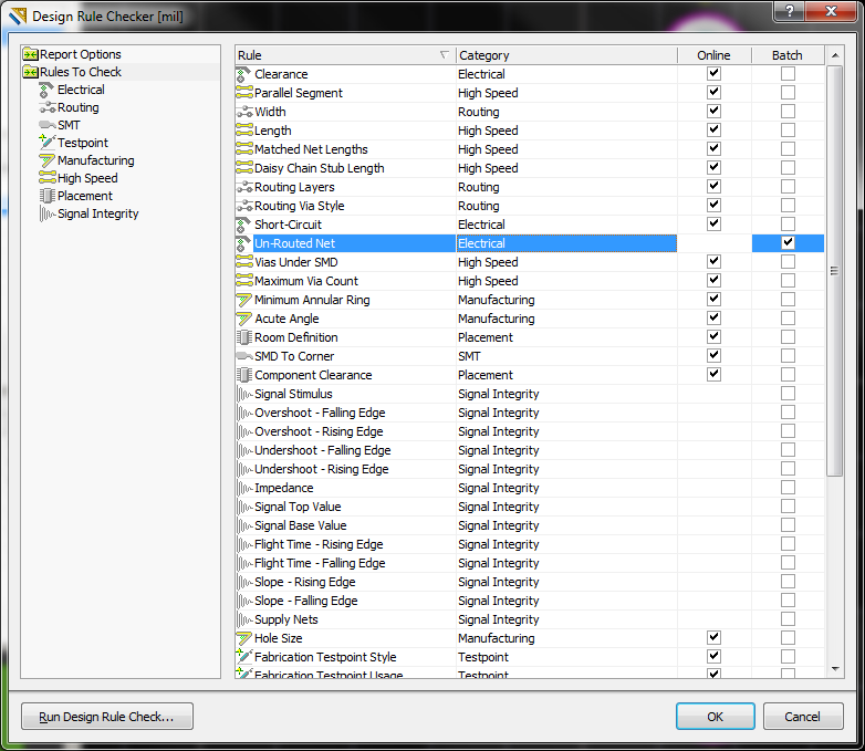

Két lehetőség is adódik a huzalozatlan hálózatok felderítésére:
1. Megnyitod a PCB panelt, majd beállítod, hogy a hálózatokat mutassa (Nets). A hálózat-osztályt <All Nets>-en kell hagyni, ekkor a Nets részen a tervünkben szereplő összes hálózat látható. Ha van még huzalozatlan szakasz, akkor az Un-Routed oszlop mutatni fogja. Rákattintva egy hálózatra a szerkesztő ki is emeli az adott hálózatot (vagy kijelöli, ránagyít). 2. A Design > Rules ablakban az Electrical csoportban van egy olyan szabály, hogy Un-Routed Net. Ha ez a szabály All-ra van állítva, akkor Tools > Design Rule Check paranccsal ellenőrizhetjük a panelt, hogy tartalmaz-e huzalozatlan hálózatot (kép csatolva). Ha az ellenőrző talál ilyen hálózatot, akkor azt hibaként jeleníti meg, ami megjelenik a Messages panelen. Ezután a Messages panel bejegyzésére kettőt kattintva (vagy a létrejött jelentésben a hibára kattintva) megjeleníthető a hibás hálózat.

Az Un-Routed oszlop alapbeállításokkal látszik. Ha módosítod esetleg a panel /vagy az oszlopok/ szélességét akkor nem jön elő? Melyik verziót használod?
A második dologra a Silkscreen Over Component Pads szabály vonatkozik. Ha ennek értékét módosítod negatív számra, akkor ezzel engedélyezed, hogy ennyivel belóghat a padbe a Top Overlay rétegen elhelyezett elem. (másik megoldás, hogy a szabály egyik kritériumát not All-ra állítod.
