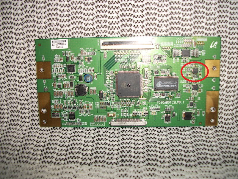

Hozzám kerult egy LCD tv,Sony KDL-32L4000 tipusú a képen látható problémával. A kép felso 3cm-je tokéletes, a tobbi nem. Sotétebb is és minél tobbet megy, annál homályosabb a kép - mintha elkenodne. TCON panel hibára gondoltam, kicseréltem totál új panelra, a probléma megmaradt. Viszont észrevettem, hogy a TCON panelen a bekarikázott IC pár másodperc után nagyon forró lesz, míg az alatta lévo ugyanolyan IC alig melegszik. Most már kezdek gyanakodni, hogy az LCD modul a ludas. Találkozott már ilyennel valaki?
A tápegységben kapacitás szegény a 47 mikró farados elkó!
