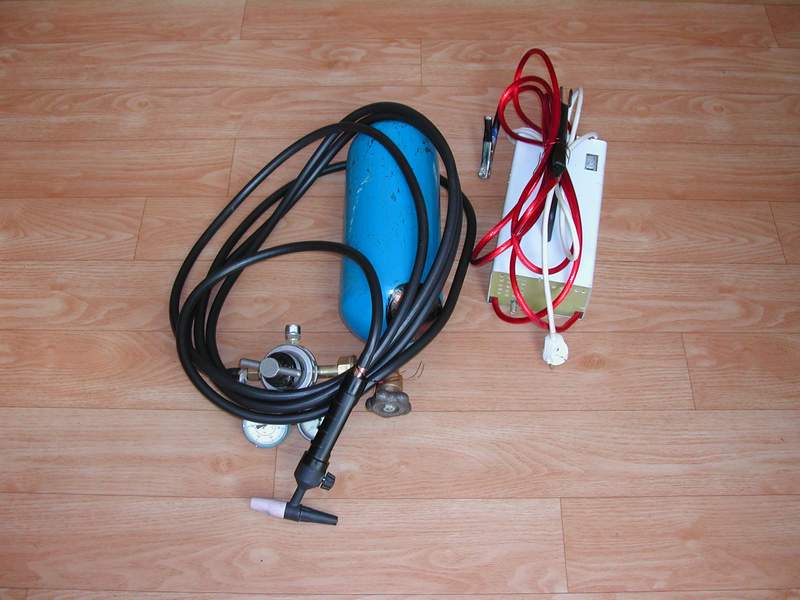

(#) jati hozzászólása Márc 21, 2012 /
Láttam egy orosz oldalon, hogy argonnal hegesztettek ezzel a géppel (MACI 160A). Argonnal nem alumíniumot szoktak hegeszteni?
(#) Iceman válasza jati hozzászólására (») Márc 21, 2012 /
Azt is. Az AWI/TIG (Argon védőgázas, volfrámelektródás ívhegesztés) hegesztést leginkább alumínium és rozsdamentes acélötvözetek hegesztésénél alkalmazzák. Alumíniumhoz AC vagy impulzus üzemmódban működő gép a jó.
(#) Cavalier válasza jati hozzászólására (») Márc 22, 2012 /
AWI hegesztésnél nagyobb az energiasűrűség (vagy hogy hívják ezt magyarul) és így kevésbé melegszik az anyag, ha megnézed az ámerikan csoppert ott a finom lemezmunkákat awi-val csinálják. Nem vetemedik a lemez, ha hosszában végighegeszted. MIG/MAG technikával csak rövidebb szakaszokban lehet vékony lemezt hegeszteni.
Alu-hoz, ahogy a kolléga is mondja AC AWI-t használnak, méghozzá a profi gépeknél úgy, hogy állítható, hogy mennyit legyen az elektróda negatív, illetve pozitív. Olyan párszáz Hz-ről van szó, és ennek a kitöltését állítják. Alapból negatív elektróda kell, így ez kapja a nagyobb kitöltést de mivel az alu-n oxidréteg is van, ezt a pozitív tartományban löki le. Van a miller cégnek pár remek PDF-je, ha tudsz angolul, azt érdemes átolvasni.
