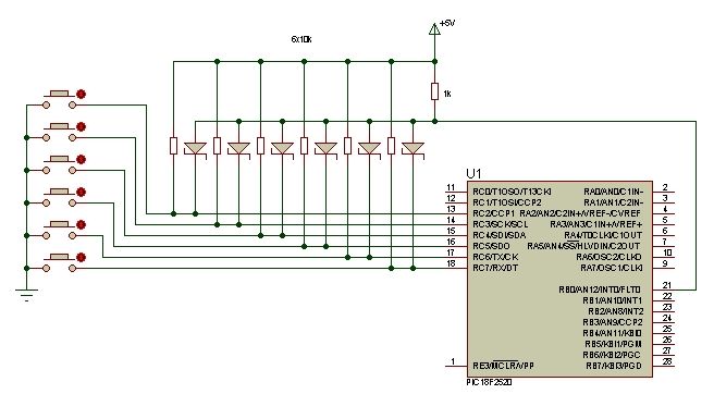

(#) xgaborx hozzászólása Márc 23, 2012 /
Az a problemam, hogy van egy Pic em aminek, 1 db kulso megszakitasa van. Nekem pedig 3 gombnak kellene kulso megszakitas. Valakinek valami otlete, muxal vagy egyebbel hogy lehetne 1 kulso megszakitasra 3 gombot kotni?
Udv.
(#) vicsys válasza xgaborx hozzászólására (») Márc 23, 2012 /
Pl. ne int_ext -et használj, hanem int_RB -t, pl. Mivel sem a kapcsolást, sem a PIC típusát nem ismerjük, így csak vaktában lehet lövöldözni.
Még esetleg egy diódás mátrixal is ki lehet kombinálni- talán...
(#) Hp41C válasza xgaborx hozzászólására (») Márc 23, 2012 /
Sok kontrollerben egyedileg engedélyezhető a RB port bitjeinek megszakításkérése.
16F887 -en:
„REGISTER 3-8: IOCB: INTERRUPT-ON-CHANGE PORTB REGISTER”
A 887, konkrétan tud B-n megszakítást lekezelni (RB0 és RB1...RB7)
(#) xgaborx válasza Hp41C hozzászólására (») Márc 23, 2012 /
Ja, ez jo csak nekem a megszakitast a lenyomott/fel engedett gomb kene letrehozza, nem en:/
(#) xgaborx válasza vicsys hozzászólására (») Márc 23, 2012 /
Tenyleg igen, koszi mind 2 -tok nek. Meg probalom

(#) Bonca válasza xgaborx hozzászólására (») Márc 28, 2012 /
Ha csak egy külső megszakítás figyelési lehetőséged van, én ezt a megoldást használtam több külső megszakítás figyelésére. A külső felhúzóellenállások elhagyhatók, ha van weak-pull-up lehetőség a PIC-ben.
INT0IF 1-be billenésekor a C portot beolvastam egy változóba, hogy megtudjam, melyik lábon jött megszakítás.
Bonca
(#) Hp41C válasza Bonca hozzászólására (») Márc 28, 2012 /
Hasonló áramkör benne van a kontrollreben a B portra Interrupt On Change néven. HA RB0 -ra nem jut nyomógomb, megmaradhat külső kérésnek. Egyébként a 18F -eken 3 külső megszakítás fogadására van lehetőség: RB0.. RB2 - INT0 .. INT2.
(#) Bonca válasza Hp41C hozzászólására (») Márc 28, 2012 /
Igen, és használom is az RB1, RB2-őt másra. A rajz egy kapcsolás részlete, nem a teljes változat, csak ötletadónak szántam. Ezzel a módszerrel elég sok külső megszakítást lehet hardveresen lekezelni.
