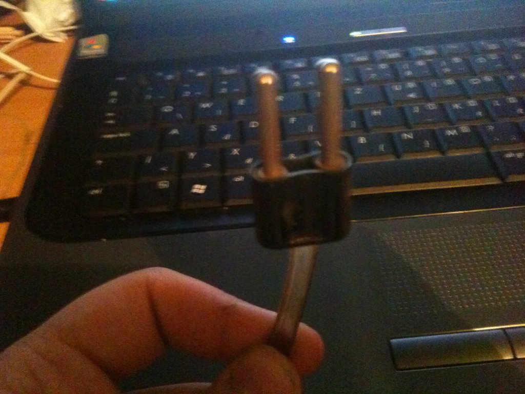

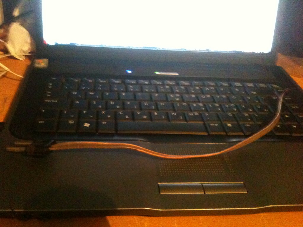

Sikerült megszólaltatnom a Melodyn-t!
Nagyon szép hangja lenne, de az antenna semmit nem ér,mert el lett vágva.
Egy nagyon nem idevágó kérdésem lenne, mert az összes antennás topic behalt, de azért mégis van köze a topichoz.
Hogyan és miből tudnék egy antennát készíteni? Ott akadtam el,hogy nem egy vége van,hanem kettő. Van egy kis réz antennám, de nem mertem a két véget az antennához kötni, mert félek, hogy kinyírom a rádiót, mert ugye akkor az antenna összekapcsolná mindkét véget. A banándugós végről a képek lent.
(#) kadarist válasza csinidani hozzászólására (») Márc 31, 2012 /
Összekapcsolhatod a két végét, nem lesz semmi baja ettől. Sőt egy hajlított (hurok) dipól-antanna ugyanezt megtenné alapból.
Hibás link törölve. Action2K

Első megjegyzés: URH-n, ha nincs áthangolva/konverter építve nem fogsz hallani semmit, mivel ez még OIRT normás. Paintben skicceltem egy mórickás rajzot egy lehetséges antennáról, egyszerű dipól, hosszát úgy kapod meg, hogy a fénysebességet (3*10^8 m/s) elosztod a frekvenciával (Hz), de ha úgy tetszik, akkor 300/frekvencia(MHz-ben). Ezekkel a képletekkel méterben kapod meg a hullámhosszt. Bevált megoldás szalagkábellel trükközni, majd a rádió hátuljára elhelyezni. Holnap, ha lesz energiám, lerajzolom.

240 (300) ohm hullámellenállása a teljeshullámú vagy a hurokdipólnak van, de ORIT-ra fölösleges bármi is.
AM-re viszont a másik antennabemenetre lehet csatlakoztatni pár méter vékony vezetéket hogy megszólaljon.
