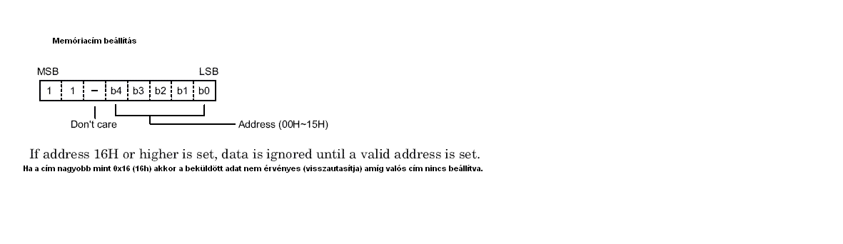

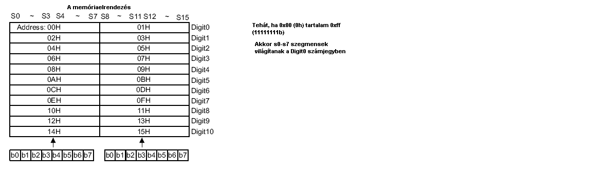

(#) source2 válasza Einstein hozzászólására (») Szept 1, 2007 / 4
hi
Nos, amire neked szükséged lesz az ~CS,CLK,SI, és esetleg az SO, ha adatot is akarsz olvasni(használatához felhúzóellenállás szükséges /1k-10k/).
Egy fényképet küldhetnél a panelodról és arról hogy mivel állítja elő a fűtőfeszültséget a VFD hez.
4 parancs (Command) van, mindegyhez a mellékelt képnél van a szöveg. (elszámoztam csak 4 van.)
ELőbb olvasd el a képeken lévő szöveget! utánna olvasd tovább. lehet még előbb a másik hozzászólásba a mem.gif is elkéne olvasnod!
logikus sorrend=> cmd1,5,2,4 és utánna a 16 bájt adat a pixeleknek. (címnövelés beállításával) végtére a cmd1 csak az elején kell használni, hiszen menetközbe nem szoktuk módosítani a kijelző méretét, és azért kell ezzel kezdeni, mert ezután a parancs után a kijelző kikapcsol.
délutén folytatom most mennem kell a gép elől, ha kérdésed van még kérdezz bátran.
szöveg a képekhez írva.
üdv
