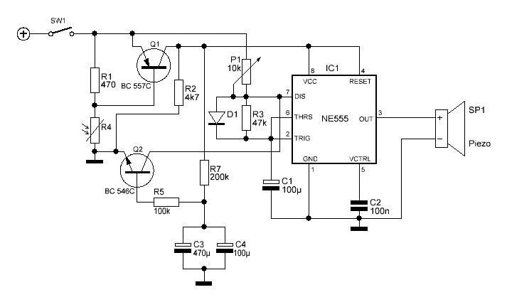

Tudnátok segíteni hűtő problámámban? A helyzet az, hogy sokszor nyitva marad a hűtőszekrényem ajtaja és több hónapban már előfordult, hogy emiatt sok lett a villanyszámlám. Azaz igazság, hogy Édesanyám hagyja rendszeresen nyitva, mert gyengénlátó (gyakorlatilag vak) és nem igazán veszi észre. Láttam olyan hűtőszekrényeket, amik ha az ajtajukat nyitva hagyják, akkor egy kis idő után sípolnak. Ilyen hűtőre azaz igazság, hogy nincs pénzem, de ha esetleg valamilyen elektronikai barkácsolással lehetne ilyent készíteni, akkor szívesen venném. A hűtőszekrényem egy zanussi 1 kompresszoros kombi hűtő. Már nézegettem a belsejében lévő nyitásérzékelőt, ami vezérli a belső lámpát is, de egyelőre nincs ötletem. Segítségeteket előre is köszönöm. András
Pedig jó heleny kapizsgálsz! Annyi az egész, hogy megnézed, az az izzó hány V-os és veszel egy azonos feszültségű izzót. Bekötöd a belső izzóval párhuzamosan az újat, amit a hűtő külsején helyezel el. Ezért felesleges olyan hűtőt vásárolni, ami tudja ezt a funkciót.
Ha meg elegánsabbra akarod megoldani, akkor valami csipogót is köthetsz rá egy időzítővel, ami X idő után aktiválódik csak. Vagy még egy megoldás, hogy rugót teszel az ajtóba, hogy mindig behúzza magát.

Valami elektronikára gondoltam, de ez sem rossz. Vagy gumipókkal lekötözöm Jóanyámat, hogy ne nyitogassa a hűtőt Azért köszi
Én valamikor ez alapján csináltam riasztást. A piezót persze illik tranyón keresztül vezérleni.
Nagyon köszönöm.
Ha nem vagyok pofátlan, akkor esetleg nem tudnál az áramkörhöz egy web címet vagy valami hasonlót adni, ahol le tudnék hozzá tölteni nyák tervet? Megmondom őszintén én is valami hasonlóra gondoltam. a gondolaton az volt, hogy a hűtőgép világítás kapcsolójával meghajtok egy 230v-os relét, amivel tudok kapcsolni kisfesz. áramkört. úgy látom ez a kapcs a potival állítható, gondolom az időt lehet vele állítani. köszönöm hogy segítettél. andrás
