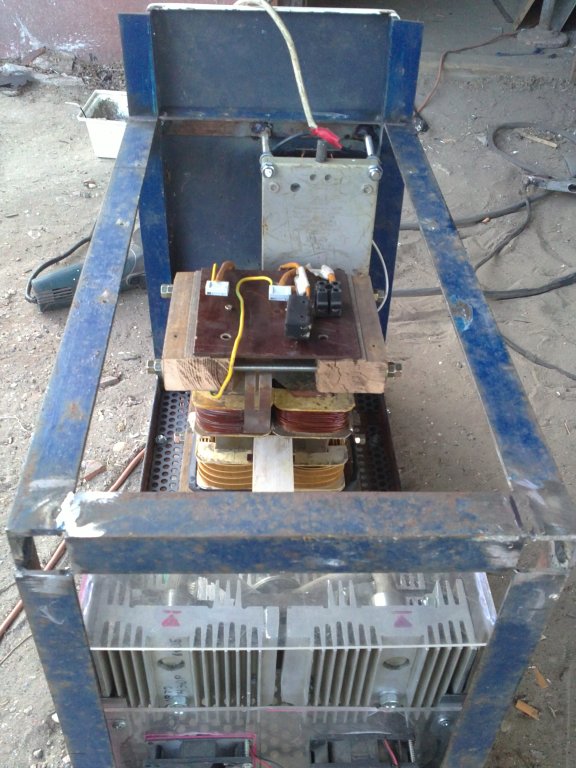

(#) gyuri65 hozzászólása Ápr 1, 2012 /
Sziasztok! Lassan de bizonytalanul haladok. E pillanatban így állok.
Ez lemaradt a másik kétszer ment el.
(#) Mályi László válasza gyuri65 hozzászólására (») Ápr 1, 2012 /
Alakul, a fojtó készül? Vagy nem is lesz? Helyet nem látok a keretbe.
(#) gyuri65 válasza Mályi László hozzászólására (») Ápr 2, 2012 /
Szia! A fojtót mpisti intézi ha van neki. Ha sehova nem fér (nem tudom mekkora) bővítem a házat. Kondikat is kell vennem úgy hogy szűken leszünk plusz trafóhűtés. Meglátjuk.
(#) mpisti válasza gyuri65 hozzászólására (») Ápr 2, 2012 /
Szia Gyuri!
Van a gépednek egy "padlástere"-úgy nézem. Ha 5kg-os dobot akarsz használni, ott sok minden elfér.. Egyébként szépen alakul a géped. Ügyes tervezéssel még a jelenlegi géptestben is el lehet helyezni dolgokat, pl. a fojtót és a kondikat is.
(#) AccessDenied válasza gyuri65 hozzászólására (») Ápr 2, 2012 /
Ez az enyémhez képest nagyon szellős! A diódákat nem burkoltad be egy kicsit nagyon? Vagy direkt úgy vannak a légterelők, hogy majd egy ventis hűtés szépen tudja hűteni? Izmos egy darab lesz, annyi biztos.
(#) gyuri65 válasza mpisti hozzászólására (») Ápr 2, 2012 /
Hihetetlen hogy mennyire képben vagy. 5kilos dobra terveztem a dob vízszintesen a tetején a régi gépemen is így volt. Itt van a 2db ajándék kondi. Tudom ezeket használni?
(#) gyuri65 válasza AccessDenied hozzászólására (») Ápr 2, 2012 /
Szia. Akkor mondhatjuk hogy a géped tele van. A diókákat így hűtöm(bár meg se langyosodnak) és a terelő a felsők hűtését segíti de lerhet hogy túlspiláztam ezt a hűtésdolgot. Mentségemre először csinálok gépet.
