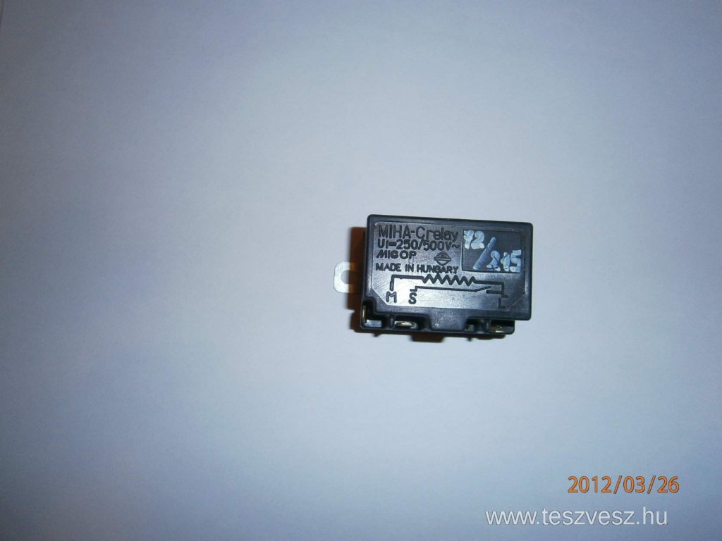

Szeretnék tőletek tanácsot kérni!
Hogyan tudnám megoldani,hogy az indító kondenzátor a motor indítása és felpörgése után - talán 3-4 másodperc - lekapcsolódjon a motorról?
Kézi vezérlés nem jöhet szóba,kompresszort hajtana a motor.

Köszönöm a választ!
Szerinted ez jó lenne,a vaterán 1500 ft.
Lehet állítani a lekapcsolási időt,vagy ezek másként működnek?
(#) kadarist válasza monati hozzászólására (») Márc 30, 2012 /
Igen, lehet állítani, egy tekercsrugó végét kell átakasztani egy másik bevágásba. De ezek a relék nem időre kapcsolnak, hanem a motor áramfelvételét figyelik. Ha nagy az áramfelvétel (indítás), akkor rákapcsolják a motorra az indítókondit, amikor felpörgött (lecsökkent az áram), akkor meg lekapcsolják.

Még egy utolsó kérdéssel zavarnálak!
A képen látható MIHA 72/215 motorindító relé jó lenne a 1,5 kw-os motorra 100 mikrós kondival?
Igen, jó lesz, esetleg állítani kell a rugón, ha gond lenne a be-kikapcsolással.

(#) VIM válasza monati hozzászólására (») Márc 31, 2012 /
Szia! Az említett relé csak az 1400f/p fordulatú motorhoz jó! A kétpólusú motorokhoz nagyobb áramú 120/530, az az 12A névleges és 53A meghúzási értékek tartoznak.

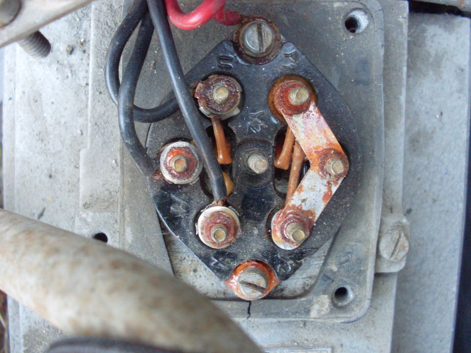

Sziasztok! A segítségeteket szeretném kérni. Milyen és mekkora értékű kondenzátort kellene vennem ahhoz hogy ezt a motort 230V-ról tudjam működtetni és hogyan kellene bekötnöm?
(#) elektroton válasza N1tr0 hozzászólására (») Ápr 2, 2012 /
Sajnos a fotón nem látszik a kapocs bekötések. Remélem mind a hat tekercsvég ki van vezetve, akkor deltába kell kötni a motort és a mellékelt rajz alapján bekötni a kondit és a 230V-ot. A kondi értékét nem tudom megmondani, kb.20mikrós lehet, ha valaki már alakított át ilyen típusú motort akkor az meg tudja válaszolni a jó értéket. Egyébként mérni kell a kondi áramát, addig kell külömböző kondikkal próbálkozni míg 3A körüli nem lesz. Ha túl kicsi a kondi, nem lesz ereje. Ha meg túl nagy leéghet a motor.

25mf kondenzátor kezdetnek de 400v ezt üzemi kondenzátornak nevezik. Hogy könnyebben induljon 120mf indító kondenzátor, nyomó gomb is kell.
(#) VIM válasza N1tr0 hozzászólására (») Ápr 2, 2012 /
Szia! Próbáld meg így bekötni. Az üzemi kondenzátor érték tájékoztató jellegű. A próbát 30mikrofaráddal kellene kezdeni. Ha terhelési és melegedési problémák nem észlelhetők, azt az értéket kell "meghagyni" üzemi értéknek. (..ha túl kicsi az érték, gyenge lesz a motor teljesítménye, ha túl sok, akkor pedig melegedni fog, mert túl nagy lesz a segédfázis eltolás) A motor gyökharmadával kevesebb teljesítményt fog leadni ezzel a megoldással, kb. 430W lesz így a teljesítménye. Elég lesz?
