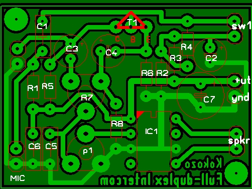

A gépi tervezés a legtöbb esetben megköveteli a manuális korrekciót. Általában a végeredmény nyomokban sem hasonlít a kiindulási állapothoz. Egy idő után az ember kihagyja a gépi tervezést.
Szia! nem akarom leszólni a gépi tervezést, de nekem nem tetszenek ezek a nyáktervek. Ésszel végiggondolva egy ilyen egyszerű nyákrajzot max 30 perc alatt meg lehet csinálni, annyi idő alatt amennyi idő alatt beállítod a kapcsolási rajzot a gépnek.. Elhiszem hogy szép is az a 3d-s kép meg minden de amit logikusan végiggondolva tervez az ember azok kinézetre is sokkal egyszerűbb vonalvezetésűek szerintem. Itt az én verzióm. Lehet hogy nem tökéletes és lehet hogy van benne hiba még át kell nézni!
Nekem az a véleményem, hogy a gépi tervezés egy vakvágány. Az autoroute nagyon kezdetleges, ráadásul esztétikai szempontot sem vesz figyelembe. No meg a tervezéssel töltött idő egyfajta tanulás, játék, kihívás. Ki-ki minek tekinti. Nem utolsó sorban szerintem fejleszti a probléma megoldó készséget is. Én nagyon szeretek manuálisan nyákot tervezni.
Nekem mániám a telefólia. A Gnd-t biztosan beöntöttem volna.
Ezen az egy gombnyomáson ne múljon akkor semmi
Régen volt egy nyáktervező program. Sajna már nem emlékszem melyik. Egyszerű volt, minden sávot gumiszálként kezelt arra törekedett, hogy a lehető legrövidebb legyen. Ha arrébb tettem egy alkatrészt rögtön átrajzolta a sávokat. Ezt hiányolom a maiakban.
Talán a Tango pcb nevű progira gondolsz? Az működött úgy.

Na vonalvastagságmérők! Mondjátok meg milyen vastag a designed by gsc feliratban a betűk vonalai.
Nem tudom milyen vastag de profi viszont feltűnt, hogy a forraszem közepén nincsen megvezető lyuk. Gondolom a fúrás már CNC-vel megy
Persze, csak nem fúrtam ki, mert csak feldobáltam a nyákra a fóliát. 4*
Négy ugyan ilyenem volt, egyet elküldtem már, még van 3.
Szép, jól olvasható az írás is.
Az esztétikai minőséget kicsit rontja, hogy ferde :hide: Na halljuk milyen vastag a betűk vonalai?
Majd a fűrész kiegyenesíti!
