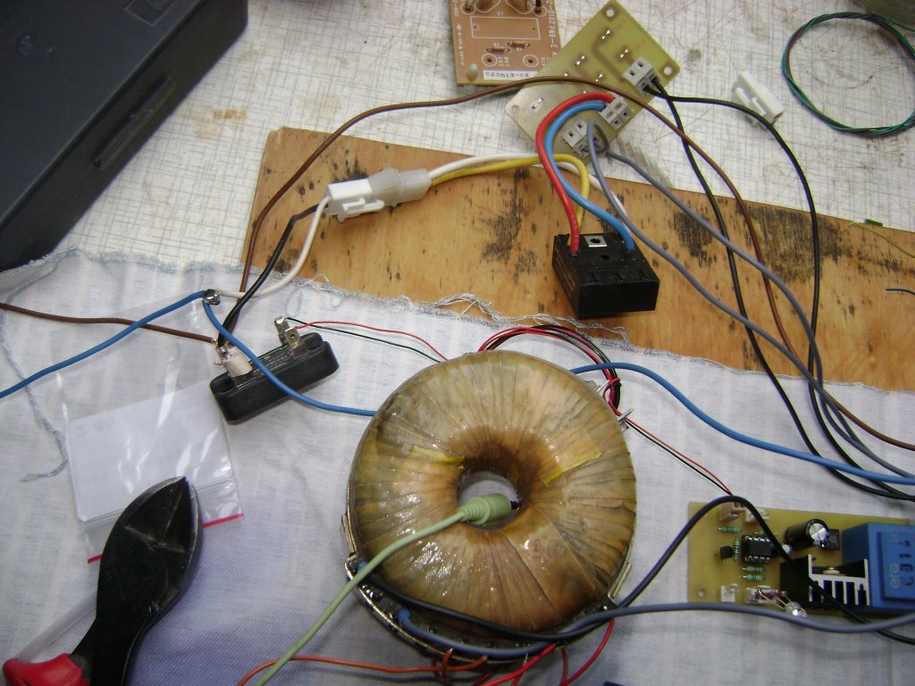

Sziasztok a Quad405 után ismét elkészült egy erőlködő.
A Beag aet-453 erősítőének építettem egy modernebb nyákot plusz pár kiegészítőt. Az erősítőröl annyit szeretnék mondani, hogy a hangja az mennyei ennél szebb hangú erősítőt még nem nagyon építettem, a mély és magas hangok rettenetesen szépen kihallanak,és nagyon részletező.
Megépítettem hozzá Vicsys féle Too segédberendezést az erőlködő ki be kapcsolására, és hüttöborda figyelésére.
Az erőlködő táprészét egy SSR segítségével kapcsolja.
Az erősítő két oldala teljesen független egymástól, a tápba a gyári toroidokat raktam, változást csak a puffer részen végeztem. A + - ágba 2*2*4700uf-os BHC elkók vannak, és 8db p600-as diódák.
