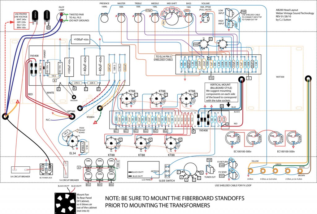

(#) jampi válasza Nagy Tamás hozzászólására (») Ápr 7, 2012
Tessék itt van egy konkrét kapcsolás egy 200wattos csöves erösítöröl,igaz nem GU....csövekkel.
