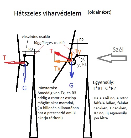

(#) sziriusz válasza hind hozzászólására (») Ápr 8, 2012 /
Párszor megnéztem a videót, amíg láttam is, amit nézek.
Biztos vagyok benne, hogy ennek a viharvédelemnek a működését nem egyformán mondanánk el. A rajzodból sejtem, hogy Te mire tippelsz.
Na aludjunk rá egyet.
(#) Barret válasza hind hozzászólására (») Ápr 8, 2012 /
Erre én azt mondanám hogy rugóerő ellenében fékez.
Így ránézésre ez jött le...

(#) sziriusz válasza sziriusz hozzászólására (») Ápr 9, 2012 /
Az oszlop mögé feltett szélkeréknél a kerék automatikusan szélirányba áll. A viharvédelme megoldható úgy, hogy egy vízszintes tengely körül a szél megbillenti a kereket a saját felfüggesztett súlya vagy egy rugó ellenében. A szélkerék nyomatéka ekkor a billenés nagyságával arányosan igyekszik a szélkereket a szélirányból kifordítani úgy, hogy azt a függőleges oszlop csapágyazáson elfordítja.
A szélkerék kifordító nyomatékának nagysága függ a levett teljesítménytől és a kibillenésének nagyságától, ez határozza meg, mennyire sikerül a lapátokat kifordítani a szélirányból. Egy adott terhelés mellett a lefordulás nagyságát érdemes egy célszerűen betett rugó erejének megváltoztatásával beállítani, a nagyságát pedig egy, a szélkerék tartó berendezésnek a széliránnyal szembeni oldalára felszerelt széliránymutatóval ellenőrizni. Természetesen először a max. lefordulást egy kisebb szélsebességre kell beállítani.
(#) sziriusz válasza Barret hozzászólására (») Ápr 9, 2012 /
A befékezés is megvalósítható. Meg kell határozni a feltételeket, és biztos lehet hozzá készíteni valamilyen berendezést. Szerintem jobb a kifordítása a keréknek, mert közben termel energiát.
Az első videón látott szélgép beállítása azért helytelen, mert a védelmet nem a vízszintesre fordulás, hanem a szélből való kifordulás adja, a ferdecsapos védelemhez hasonlóan. Én a beállítását azzal kezdeném, hogy a billenést rögzíteném, és az irányterelő lapot a lehető legkisebbre venném. Aztán a billenést hagyva, megnézném, hogy fordul le a szélről a széliránymutatóhoz képest.

(#) hind válasza btoti hozzászólására (») Ápr 10, 2012 /
Ebben az esetben nem kifordulásról, hanem felbillenésről kéne inkább beszélnünk. Az ejtőernyőhöz, repülőgéphez annyi köze van, hogy ott is hatnak erők, amiket vektorokkal fel lehet rajzolni. Ott ugyanis nincs fix pont, mint ami ebben az esetben az oszlop, minden ahhoz van rögzítve, az erők az oszlop, és a csukló körül hoznak létre forgató nyomatékokat, amiket erő és erőkar ismeretében meg lehet határozni és akár előre lehet tervezni, de azt reméltem hogy a nálam okosabbak ezt azonnal felírják képletekkel.
Lehet hogy a rajzom nem volt túl egyértelmű, ezért megkerestem a forrást, talán a képekből jobban lejön a lényeg.
http://www.windstuffnow.com/main/test_page.htm
(#) hind válasza Barret hozzászólására (») Ápr 10, 2012 /
Mi történik egy autogiróval aminek nincs is farokrotorja, ez inkább az a történet.
Vagy mi van ha a helikopterrel autorotálunk, vagyis szélkerék üzemmódban használjuk.
Nem tudom ki vezetett itt helikoptert eddig, de higgyétek el nem kéne ide keverni, mivel egy hangyányit bonyolultabb mint egy szélkerék, ezt azért tudom, mivel az elmúlt 15 évben én is elég sokat küzdöttem ezekkel a vektorokkal, hogy ilyen szerkezeteket a levegőben tartsak.
(#) hind hozzászólása Ápr 10, 2012 /
Kicsit kiegészítettem a rajzot, ahogy én gondolom, hogy legyen miről vitatkozni.
(#) btoti válasza hind hozzászólására (») Ápr 10, 2012 /
Ho-hó! Függesztve van, ez az ami elkerülte a figyelmem - minden ok.
A fizikája épp ugyanaz, mint az ejtőernyőé. Ott az ernyőre ható közeg-ellenállási (aerodinamikai) és az ernyősre ható nehézségi erő vektorok mindig egy vonalban hatnak - nincs forgató nyomaték. Ha ezeket merev rögzítéssel eltoljuk (merev "L" szárú esernyő, avagy függesztett szélkerék) - forgató nyomaték igyekszik egy vonalba rendezni az erő-ellenerő vektorokat (stabilitásra törekvés).
A klip nem volt egyértelmű. Nyilván felbillenés (vízszintes tengely szerinti "kifordulás". Vita helyett jó szokásunk szerint inkább beszélgessünk!

(#) hind válasza sziriusz hozzászólására (») Ápr 10, 2012 /
Természetesen én is azt gondolom, hogy célszerű ugyanúgy megütköztetni, mint a ferde csaposat, kár lenne teljesen kifordítani akkor amikor a legjobban termel.
Ha pedig megütköztetjük a generátor reakciónyomatékának ellent fog tartani a vonóerő vízszintes vetületéből, és a rajzon R3-al jelölt erőkar szélirányra merőleges vetületéből létrejövő nyomaték.
A precesszióból származó erő valóban képes valamennyire kifordítani a kereket, ez azonban sokkal inkább előny mint hátrány, ugyanis a ferdecsaposnál ezt az erőt a rotor tengely kénytelen elviselni, amíg ennél a megoldásnál a függőleges csukló teljesen tehermentesíti a tengelyt ebből a szempontból.
További finomításként az indulási állapotban esetleg meg lehet fogni rugóval, hogy a kis szeleknél még ne kezdjen el billegni, lehet bele lengéscsillapítót szerelni, (pl. kombi autók csomagtartó kitámasztóját), hogy minél kevésbé lengjen.
Ezek azonban már csak finomítások amik a lényegen nem sokat változtatnak.
Mindenesetre én az enyémet ilyenre tervezem, ha egyszer hazajutok, akkor összerakom és majd meglátjuk hogy válik be.
Írtam egy hosszút, de már nem lényeg.
Most már csak egy kérdésem lenne. Szerinted a rajz alapján meddig kell felhajtani a rotort, és nem utolsó sorban hogyan, hogy a generátor és az oszlop egytengelyű legyen?
(#) joco21 válasza hind hozzászólására (») Ápr 10, 2012 /
Szia hind.
Teljes mértéken igazad van. A két ábrán jól lehet látni mindent. A rendszerben nem ébrednek olyan erők, melyek a rotort a torony körül akarnák elfordítani. A helikoptert meg valóban nem kellene belekeverni a szélgépes témába.
