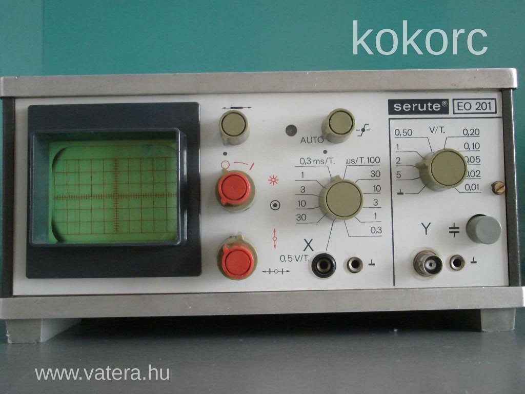

Sziasztok MESTEREK! Rendszeres olvasója vagyok a HE-nek, nagyon sokat lehet tanulni tőletek, olyan "szájbarágosan tudtok javítni", hogy a magamfajta amatőr is megérti javarészét, és ezért KÖSZÖNET nektek.
Most jutottam odáig el, hogy tudtam venni egy olcsó kis alap szkópot, a napokban kapom meg postán. Kérni szeretnék tőletek véleményt (pozitiv és negativat egyaránt),tapasztalatokat akinek van vele kapcsolatban, valamint hozzá tartozó doksikat. Az elado szerint jol müködik, remélem nem javítással kell kezdeni az első szkópommal.(Bár a postán is érheti bármi, mig megkapom.) A képet mellékelem, és előre is köszönöm. Üdv,:Lala
A katódsugárcső előtt külön elhelyezett skálalapot általában úgy rögzítik, hogy egy excenterrel a skála vízszintes középvonala a sugárral párhuzamosra legyen állítható (ld. ábra). Ha az EO-213-on nincs ilyen lehetőség, valóban csak a cső elforgatása segít.
Korszerű KS csöveken a parallaxishiba elkerülésére a skálát a katódsugárcső ernyőjének belső felületére viszik fel. Ilyenkor nem lehet a skálát az ernyőhöz képest mozgatni, e helyett van az árnyékoló burán belül a sugárforgató tekercs, amelyen az áram egy trimmer potméterrel (TR, trace rotation) állítható.
Meg letezik? Anno a szakkozepben a 80-as evek elejen ezt hasznaltuk ha csak egysugaras szkop kellett. Talan az akkori NDK-ban keszult? Ha jol emlekszem 10 megas, de otthoni atlagos felhasznalasra elegendo lesz.
Talan hatranyara tudnam felhozni, hogy kicsi a kepernyoje.
Igen 10 megás és valóban kicsi a képernyője, de kezdetnek megfelel nekem, kicsi pénzből kellett kigazdálkodni. Korához képest jó állapotban van és tényleg otthoni mérésekre kell, bár már látom előre, hogy kevés lesz az 1 csatorna sok esetben de egyelőre ez van.
