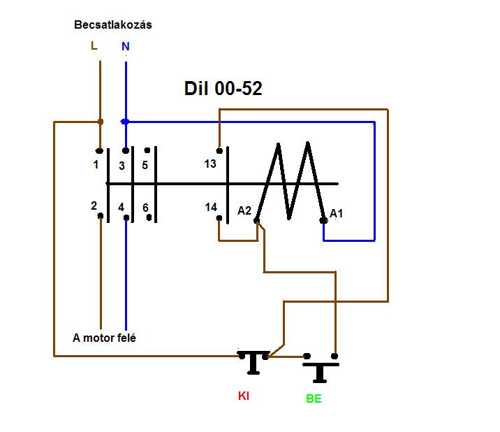

Na sebaj, jó lesz a kitelepülésekhez. Ebből kifolyólag kicseréltük benne a motort egy fázisúra, hogy a fesztiválok helyszínén is tudjuk használni. A korábbi motort egy DIL 00-52 d/c mágneskapcsoló vezérelte (a tekercsre 380V 50Hz van irva). Tudnátok segíteni abban hogyan kell bekötni a motort és ezt a mágneskapcsolót egy fázisnál. Gondolom a tekercset cserélni kell 230v-osra. Üdv és köszönöm.
Esetleg ez?
Köszönöm a rajzot. Holnap megjön a 230V tekercs hozzá. Igazábol az nem tiszta, hogy mitől fog meghúzni a tekercs, azaz hogyan kötöm be. A tekercs egyik kivezetése kapja a nullát, másik kapja a fázist?
Inkább leírom ha nem tiszta ígyse akkor rajozolok
Hello! Van áramvédő relé is! üdv! proli007
Akkor hallgatunk
Szia! Mivel a motorról nem írtál semmit, így azt kihagytam a rajzról. Ha valamit nem érteni a bekötésen, majd megkérdezed. Ha van hőkioldó, akkor annak a főérintkezőibe kell a bejövőt bekötni (fázist, nullát), a kimenetét pedig a Dil kapcsoló páratlan, (1-3-5) oldali pontjai közül kettőre. A hőkioldó segéd érintkezőjét (oldalt van egy pár), sorba kell kötni a Ki gomb előtti szállal.
Köszönöm a segítséget, holnap ha megjött a tekercs a villanyász boltba neki látok bekötni.

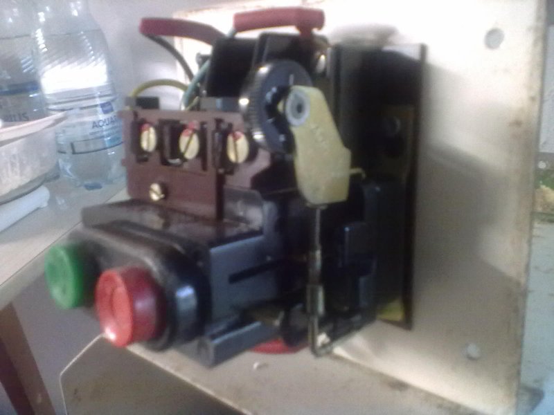

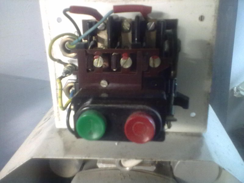

Sziasztok !
Van egy KD160 -as kukoricadarálóm ! Nos a képen látható páros kapcsoló gombja közül a zöld indító gomb benyomva nem akad be így darálás során folyamatosan tartani kell ! Nos azt hittem kicserélem és már is működőképes... ![]() Amikor megláttam a képen látható monumentális kapcsoló monstrumot ! :eek2: A darálóról tudni kell hogy 1,5 kw -os gépezet ! Nos adjatok valami tippet hogyan tudnám kicserélni a daráló gombjait vagy mi fene ez a nagy cucc benne ? ? ? Van egy gomb rajta ott még valami amper állítási lehetőség is van és az a piros lekapcsoló gombnáll van ! Adjatok Ötletet ! Üdv: Kurcy ![]()
Ezt a kapcsolót kiváltani korrekten egy mágneskapcsolóval, két nyomógombbal és egy hőkioldóval tudod. Üdv.: Gyula
Ez nem csak nyomógomb, hanem egy bimetall-os motorvédő is,egy "kupacban".
Vagy azért ment tönkre, mert megnyúlt benne a bimetall(ez reteszeli benne a zöld gombot) vagy pedig a motor problémás, és nagyobb áramot vesz fel a kelleténél (menetzárlat). A hibáról egy áramfelvétel méréssel meg tudsz győződni, illetve ha a motor kis üzemidő alatt is erősen melegszik, akkor ott a gond. Ha megbizonyosodsz hogy a motorvédő/inditógomb a hibás, akkor egyszerűen cserélhető a modul, villamossági boltban beszerezhető.(Klockner-Möeller PKZM sorozat stb rengeteg gyártó forgalmaz ilyet.) 1 és 3 fázisra is gyártják. Ezek használatával elkerülhető a mágneskapcsoló,+gombok+hőkioldó külön drótozgatása. Én is ilyeneket használok, a komolyabbakon még a leoldási áramot is be lehet állitani.(lásd fotó)
