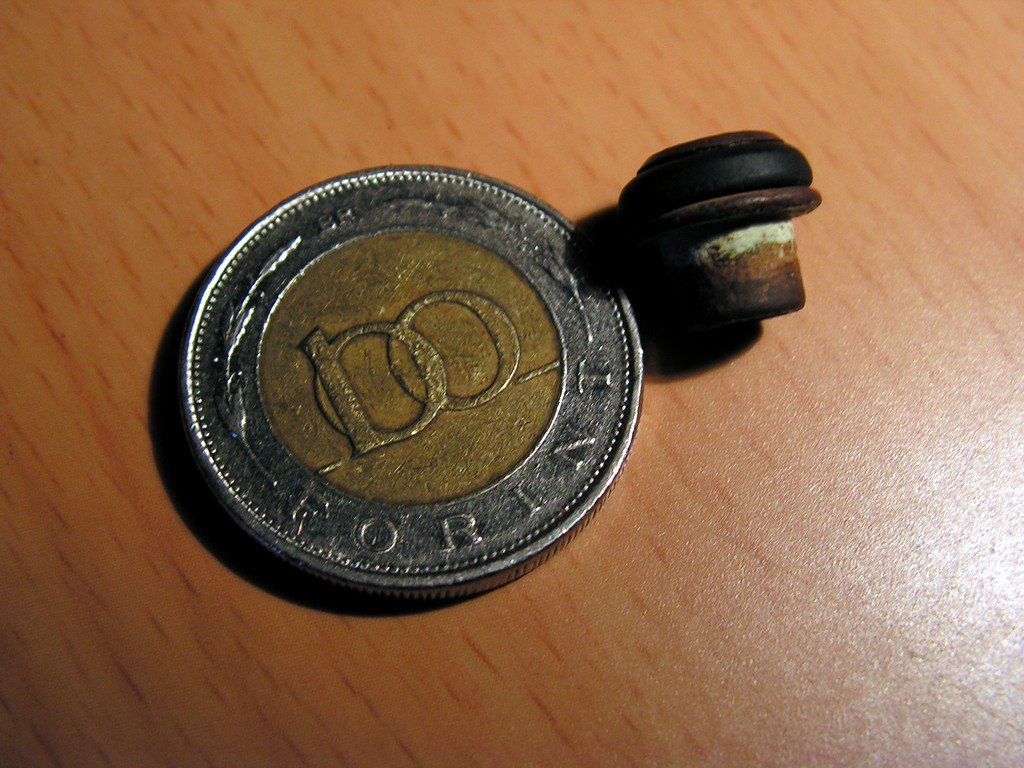

Most cseréltem bekötőcsövet a bojleren, és az a helyzet hogy amikor letekertem a biztonsági szelepről a csövet a képen jelzett oldalról (1.kép), akkor kiesett a lyukból egy ilyen alkatrész (2.kép).
Ez azt jelenti hogy a biztonsági szelep már semmit sem ér, vagy milyen alkatrész ez ?

Nem ismerem fel ezt az alkatrészt, de szerintem nem a biztonsági szelep része. Ha tettél volna mellé egy vonalzót, vagy aprópénzt jobban látható volna a mérete.

(#) Ronin válasza zolika60 hozzászólására (») Ápr 20, 2012 /
Parancsolj.

Milyen állapotban van a biztonsági szeleped? Gondolom nem az 1-es képen szereplő állapotú. Miután leszedted a flexi csövet, a bojlerból a biztonsági szelepen át folyt ki víz? Elég ramaty állapotban van az az alkatrész, nekem sem rémlik, ilyen lenne benne. A bizt. szelepben van egy visszacsapó szelep- a jelzett irányodból belefújva megy a levegő, vissza irányba pedig nem. Ha nyomás alatt van a bojler, és nem csepeg belőle most levett flexinél a víz, akkor az benne van, és működik. A másik alkatrész pedig maga a biztonsági szelep gumimembránnal, rúgóval, de az nem tud azon a lyukon kiesni, ahol te jelzed- már csak a visszacsapó szelep miatt is. Tehát az nem abba való alkatrész.
Zolika60-nak igaza van, jó lenne tudni, mekkora az a valami.
Milyen bekötőcső volt azelőtt? Flexi, vagy vascsővel fixen bekötve?
Lehet valami régi szelep alkatrésze ez
(#) Ronin válasza briki hozzászólására (») Ápr 20, 2012 /
Feletted egy üzenettel már tettem fel fotót hogy mekkora.
Amikor leszedtem a csövet folyt ki valamennyi víz (nem sok), és utána már csak csöpögött.
A képen láthatod milyen a bekötőcső. Az előző is ilyen volt, csak kicsit vastagabb.
(#) briki válasza Ronin hozzászólására (») Ápr 20, 2012 /
Lehet UFÓ-k rakták bele. Fogalmam sincs mi lehet, és a flexi csövön sem tud átmenni. Passzolom.
De ha így is működik, akkor semmi gond.
(#) zolika60 válasza Ronin hozzászólására (») Ápr 20, 2012 /
Sajnos így sem ismerem fel, de továbbra sem emlékeztet biztonsági szelep alkatrészre. Viszont látom elég vízköves már a szelep, a cseréje nem árthat.

(#) Taki33 válasza Ronin hozzászólására (») Ápr 26, 2012 / 1
Ez szerintem a szelep visszacsapó szeleptányérja! A szerepe pedig az, hogy nem engedi a meleg vizet visszakeveredni a hideg vízbe. Ha belenézel a szelep közepébe és átlátsz rajta, akkor az kuka. A kombinált biztonsági szelep áll egy visszacsapó szelepből és egy rugóterhelésű biztonsági szelepből. A működése: a hidegvíz fűtése térfogat növekedéssel jár magyarul zárt térben elkezd emelkedni a nyomása, esetünkben lezár a szelep visszacsapó része megakadályozva a hidegvízbe való visszaáramlást és mikor a nyomás eléri a 6 Bar-t, kezd nyitni a rugóterhelésű biztonsági szelep, mely elereszti a további plusznyomást. Egyes esetekben pont azért kell a nyomáscsökkentő szelep a bojler elé, mert ha a hálózati nyomás meghaladja a 6 Bar-t akkor a biztonsági szelep azt elvezetné, magyarul folyamatosan eresztene.
