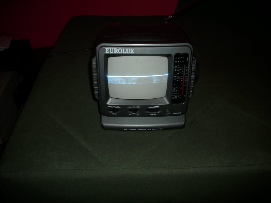

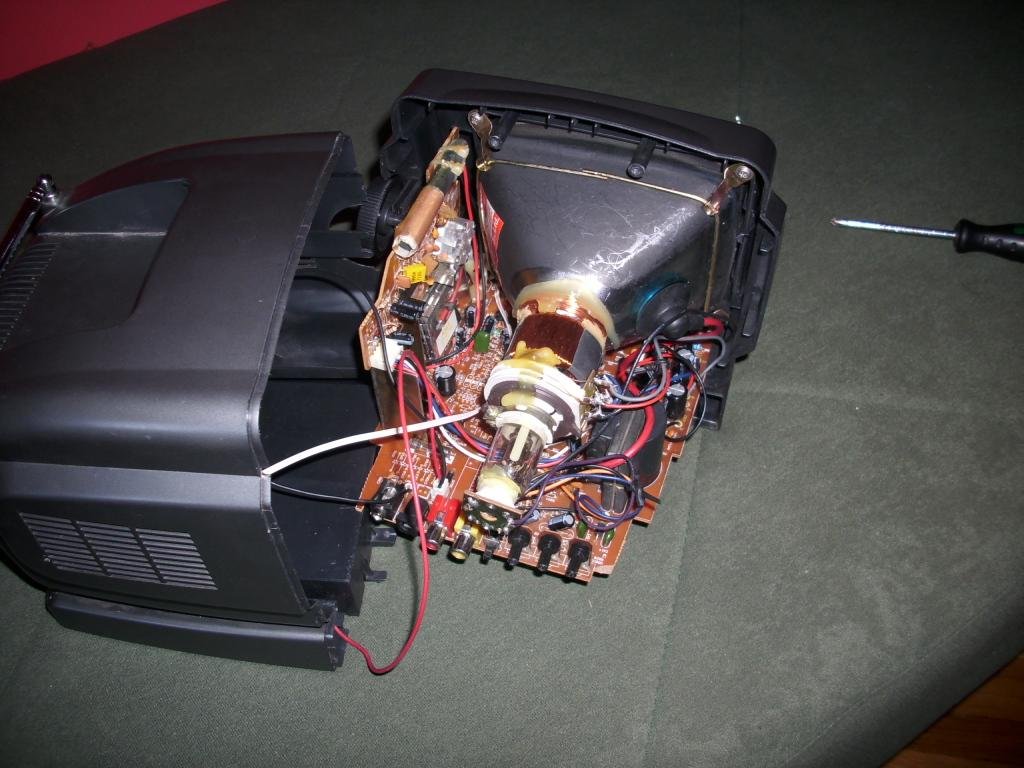

Sziasztok! Kis segítséget szeretnék kérni. Tök "*#>$?@" vagyok a tv-khez és kaptam egy Eurolux kis tv-t. Na most az a gondom ,hogy bekapcsolom a készüléket és a tv képernyője középen egy 2 cm-es sávban ad csak képet. " Mi lehet a baja?" ...hol kezdjem a kutakodást? A képen látható a jelenség. Előre is köszönöm.

(#) zolika60 válasza DRAWS hozzászólására (») Ápr 27, 2012 /
A függőleges eltérítésnél.
(#) DRAWS válasza zolika60 hozzászólására (») Ápr 27, 2012 /
Az állítható valamilyen potival, vagy alkatrész cserével orvosolható?
Ezt innen eldönteni nem tudom, mert nem ismerem a készüléket. De biztos lesz ennél hozzáértőbb hozzászólás is.

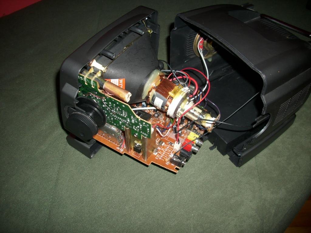

Itt van néhány kép a belsejéről.
(#) karaszbandi válasza DRAWS hozzászólására (») Ápr 27, 2012 /
Keress benne kiszáradt kondit az eltérítésnél.
Ha nem tudod mi az, akkor menj be a legközelebbi multiba és vegyél egy új készüléket, mert többe kerül a javítás, mint amennyiért újat veszel.
(#) Signal válasza DRAWS hozzászólására (») Ápr 27, 2012 /
Nem fogok és nem is akarok ezen a fórumon munkát vállalni (emailben sem), de ha engem felhívnak egy ilyen esettel, és nem kell hozzá még kiszállni sem, akár egy ötezresben is ki lehet egyezni, számlával együtt.
Tehát nem igaz, hogy vagyonokba kerülne a javítás.
Ha nem értesz hozzá, kérj árajánlatot a hozzád legközelebb eső szakembertől, előre kikötheted a maximált árat is.
Nem látom a panelen a feliratokat. A potméterek közül nincs olyan, hogy vertikal? Ha nincs ehhez hasonló feliratot keress a panelen. Ha találsz a közelben levő elkokat cseréld ki. Ennél több munkát valóban nem éri meg befektetni a masinába.

(#) DRAWS válasza karaszbandi hozzászólására (») Ápr 27, 2012 /
Külsőleg a kondik épnek tünnek, nincsenek felpúpozódva meg ilyesmi.

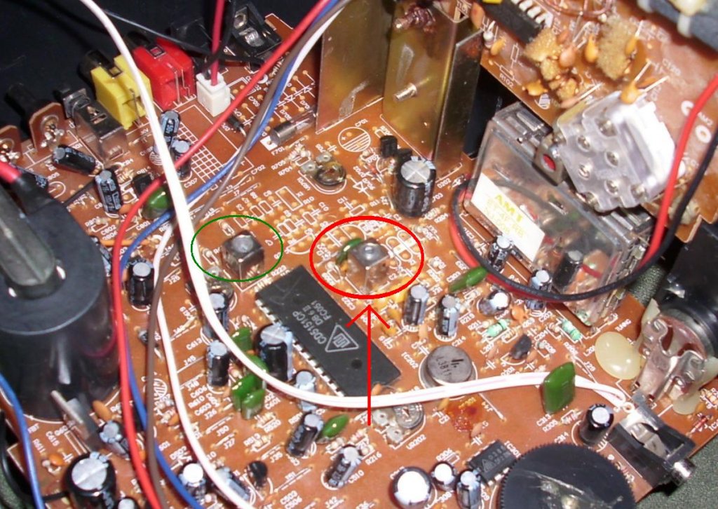

Nincs sajnos olyan felirat a potméterek mellett, de van egy (kozcka "izé") aminek a szabályozó része puklis ( látható a képen pirossal bekarikázva). Az lehet problémás?
Na azokhoz ne nyúlj, ha még akarod használni a készüléket!
(#) Signal válasza DRAWS hozzászólására (») Ápr 28, 2012 /
Az a helyzet, ha találnál egy "vertikális" potmétert, azzal se mennél semmire. Ezek a hibák nem úgy működnek, hogy majd megtekersz valamit és megjavul. Legfeljebb úgy, hogy eltekergeted és utána majd káromkodik a tévészerelő.
Általában potméterhez (vagy bármi tekernivalóhoz) pont nem kell hozzányúlni.
(#) DRAWS válasza Signal hozzászólására (») Ápr 28, 2012 /
Akkor valószínűleg majd Kowi barátom szárnyai alá helyezem a készüléket.

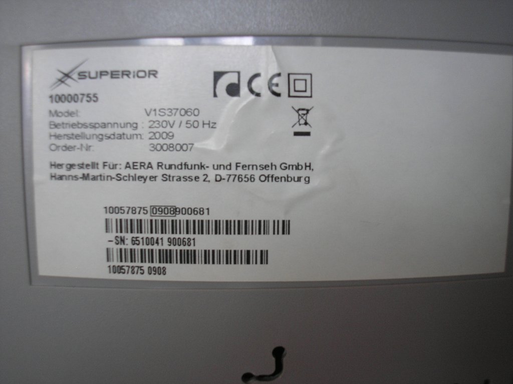

(#) mindenes hozzászólása Ápr 28, 2012 /
Superior V1S37060 tv hez keresek kapcsolási rajzot, vagy ha valaki tudja, hogy milyen sasszival szerelt az is jó volna mert nem tudok rájönni a cimkéje alapján.
Köszönet!

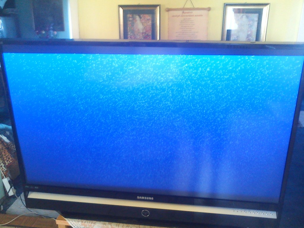

sziasztok szakik van nálam eg dlp s tv samaund aminek az egész képe püttyös kis fehér apró pöttyök vannak a képen és egyre több rakok rola képet szerintetek merre lehet a hiba??
