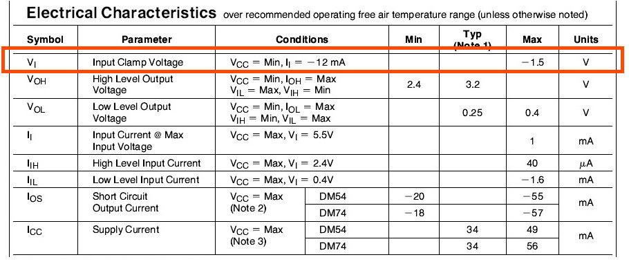

Mekkora negativ feszt bírnak ki ezek a bemenetükön ? konkrétan a 74154 és a 7406 lenne érdekes. Kijelző meghajtóhoz kellene, 24V ot kene kapcsolgatnom a vfd szegmenseire, meg rácsaira, de akárhogy filózom, alkatrésztemető lesz. Viszont ha az IC földjét a kijelzo tápjából képezném negativ stabilizátorral, spórolhatnék néhány alkatrészt, mivel igy közvetlenul vezérelhtnék a meghajtó tranyókat.
Azt hiszem, a csatolmányban lesz rá válasz :yes:
Az LS családtól kezdve a bemeneten van egy dióda a GND és a bemenet között. Szóval az alá nem tudsz menni. Viszont a 74LS06 kimenete felmehet egészen 30V-ig, így pnp tranzisztorokkal tudod a felső tápot kapcsolni a csöveknek, ha a 30V-ba beleférsz.
