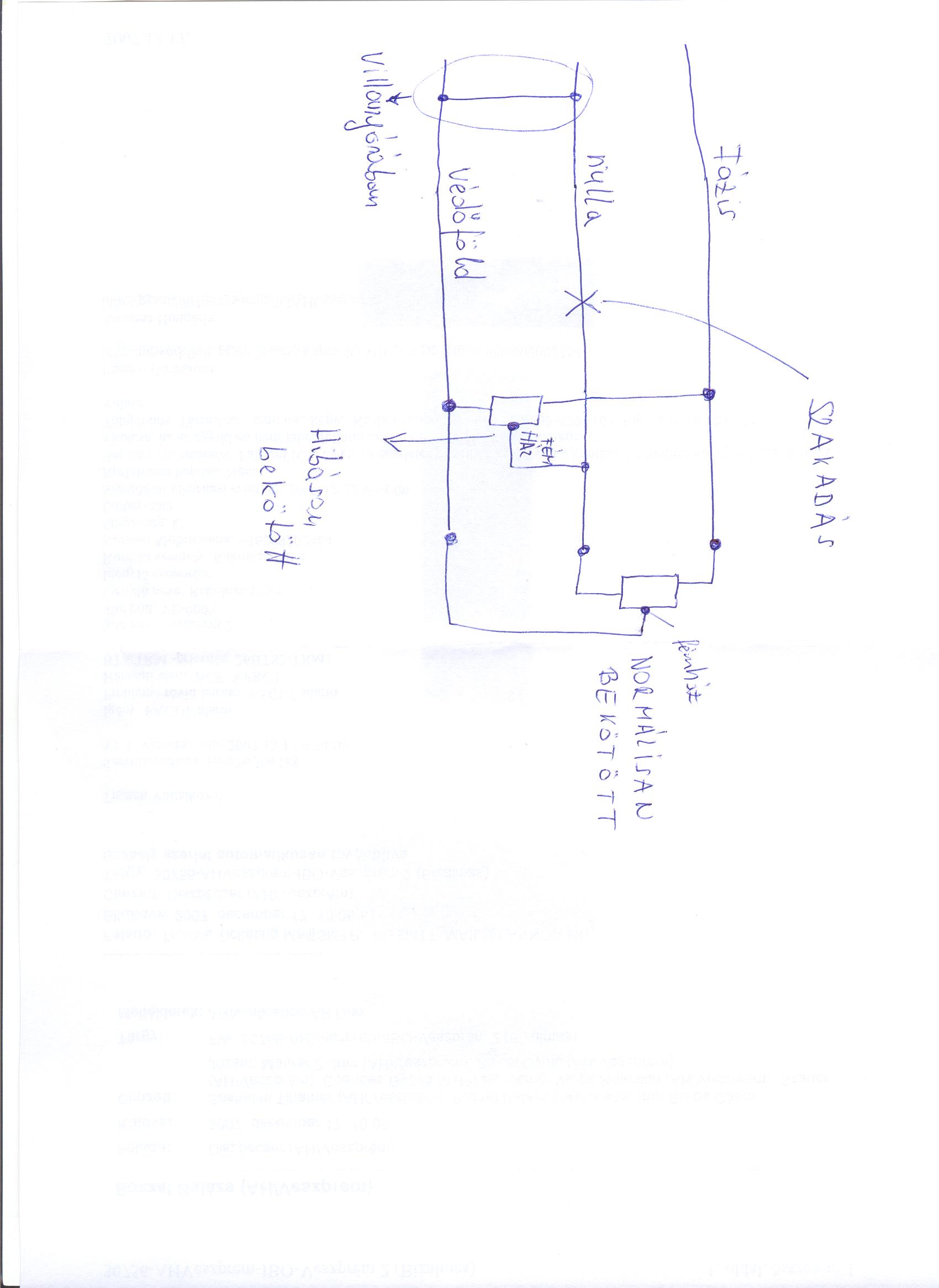

A házban a "föld" és a nulla NEM LEHET KÖZÖS vezetéken.
Ha mégis úgy van, akkor életveszélyes a lakás elektromos rendszere. Az általad "föld"-nek nevezett védővezetéken üzemi áramot vezetni tilos ! Leírásodból úgy látom, hogy nem vagy tisztában az alapvető villamos biztonsági ismeretekkel. (Bocs.) Javaslom, hogy kérj segítséget szakembertől. A fórum erre nem alkalmas.
Azért jó lenne tudni milyne inverter ez. Én egy autós inverterrel tapasztaltam ilyet, ha megtapogatod a napelem vezetéke is ráz. Jelenség abból adódhat, hogy az inverter fémháza össze van kötve a napelem negativ sarkával, és hiába van benne trafo, kapacitivan visszakerül a váltófeszültség a napelemes rendszerbe is. Megoldás ha megszünteted a doboz és a napelemes rész kapcsolatát, vagy összekötöd a napelem negativ ágát a nullával. Ez utóbbi nem mindig járható, mert a az inverterben van egy áramfigyelő ellenálás a negativ ágban és a butuska kinaiak, nem "hideg" végére kötötték a doboz vezetékét. Feltételezem az a mondatod hogy a védővezető és a nulla közös a házban tévedés lehet vagy 100 éve szerelték a villanyt bele, csatlakozom az előttem szólóhoz sörgősen meg kell vizsgáltatni. Olcsóbb egy átszerelés mint egy koporsós temetés.
Igen egy autós inverterről van szó, a hálózati dologban pedig valószínű, hogy tévedek mivel nem vagyok villanyszerelő. A Földeléssel eddig nem volt probléma, sőt a APC-s SurgeArrest is 100%-osnak mondja a konektorokat (Eddig az összes panellakó ismerősnek sikítozott a föld miatt amikor kölcsönadtam konnektor teszteléshez, náluk tényleg át kellett vezetékezni a dolgokat)
Viszont a biztonság kedvéért megkérdezek egy szakit is erről a problémáról, hogy ne legyenek gondok.
A többi topikot olvasgatva tisztázódott bennem dolog.
http://www.hobbielektronika.hu/forum/topic_hsz_154819.html#154850 és a http://www.hobbielektronika.hu/forum/files/44/44849029aa678aeb6a2ec...40.jpg Tehát a nulla és a föld külön vezetéken van, de a villanyórában közösítve vannak, villanyóra cserekor ezt magyarázta a szakember "nulltuskó" alatt, valószínűleg itt vesztettem el a fonalat. Köszönöm az építőjellegű hozzászólásokat! A kínai csodainverterre pedig ha földeléses dolog nem oldja meg a problémát (végyé javaslata) az autós használat, vagy a kuka vár.
Ki ne dobd ha nem jó, megveszem alkatrésznek
