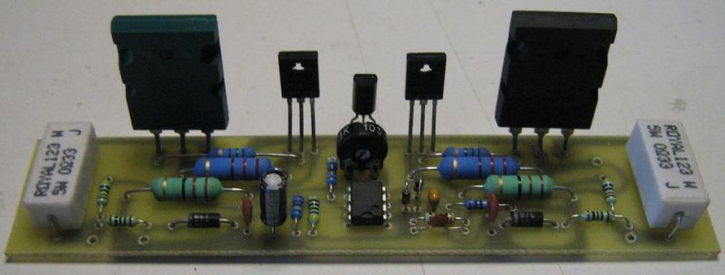

Sziasztok. Egyik barátom küldött egy nyák rajzot jpg-be. Kérte, hogy el kéne készítsem ezt neki. Ezt én bevittem layoutba.
Kérnék valakit, ha van egy pár perc ideje legyen szíves nézzen rá, hogy mindent jól rajzoltam-e meg. (a nyákon több helyen is csak forrpontok vannak, annak az az oka, hogy nem találtam megfelelő méretű alkatrészt)
Szia! A 6-os lábról jövő ellenállást bekötheted így.
Bemeneti, kimeneti csatlakozási pontok?
Igen emlékszem is hogy aki kérte hogy rajzoljam meg azt módosítsam. Azt hiszem a lay-ban már át van kötve.
JA igen oda egy átközést terveztem a Középső tranyó C sávjáról ami hót fülösleges mert egy az egyben össze lehet kötni. Mindjárt javítom és feltöltöm a lay-t.
Nem jó a rajz az ic 6 os lábából , és a passzív elemen keresztül nem a tranzisztor kollektorára kell mennie a vezető sávnak hanem a bázisára nézd át mert ez így nem jó.
Viszont e rajz szerint ami javítva van úgy kell ahogy a nyákomon van. (a 3 kisebb tranyó legyen 1,2,3 balról jobbra)
Vagyis az 1 bázisa és a 2 kollektorja össze van kötve. Az eredeti rajzon az IC 6ról az ellenálláson át a 2es tranyó bázisára ment. A rajzon ez javítva lett úgy hogy az 1es bázisára megy, ami össze van kötve a 2es kollektorra.
De szerintem nem jó az a javított rajz újfent hangsúlyozom neked.Ugyanis ha az ic egy műv. erősítő , amit én egyenlőre csak feltételezek , akkor a hatos láb az kimenet , és az általában a tranzisztor bázisát szokta meghajtani nem a kollektorát. És nem beszélve ha igy hagyod akkor a 4,7 k ellenálláson keresztül tápfeszt kapna minek mikor ahogy látom 1k on keresztül is tápfeszt kap akkor ?Ez egy végfok , és valahol talán még ez a rajz is meg van nekem , de hidd el ahogy megcsináltad a nyákrajzot az úgy nem jó.
Akkor az ellenállás a 2es tranyó bázisára menjen?
A rajza: Bővebben: Link
Hát inkább , de ha te fogod beüzemelni ne felejts el a + és - ágba 24v/3w os izzókat beiktatni , ha esetleg valami hiba lenne mégis , akkor ez megvédi az alkatrészeket , hogy tönkre menjenek.Ugyanis bekapcsoláskor fel fognak villanni az izzók , de nem szabad erősen világítaniuk később , csak épp hogy izzani fognak a szálak benne .Ha pedig megérinted az ujjaddal a bemenetet , akkor látványosan az izzók is erősebben villogni fognak , ez már jó jel lesz magyarul elvileg kész a végfok. Tulajdonképpen azt hiszem ez BD249 - 250 párosaival volt megépítve , és100W körül tudott teljesíteni ám de létezik ennek egy hídba kapcsolt változata is ami ha jól emlékszem 180-200w körül volt , hát remélem tudtam segíteni jó szórakozást hozzá.Igen közbe megelőztek a rajzával.
