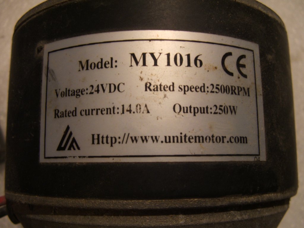

A fent elhelyezett fordulatszámmérő 665-öt mutatott. Közben valamikor elhagyta a jeladómágnest. És nem biztos hogy terhelten. Tegyük fel hogy a gép terhelés nélkül pörgött a 85 km/h- szélben, ez volt a legnagyobb mostanában amit a repülőtéren mértek. Ha a lapátokon egy kicsit módosítok elérhetem velük a 800-at. Ez lenne a maximum. A nyomaték kis mértékben csökkenne de csak egy motorral nagyobb áttétellel hajtatnám. A nagyobbik motor 2500Rpm-s. A gép tengelyén mért 200-as fordulat körül tuja a 12v-ot. Mekkora áttételt kéne ráraknom. A gyári 1/5-ös volt.Egy összehasonlítás. A régi kicsi 2750Rpm.es Ez 100W-os volt. A cél hogyKb. 20Km/h szélben már kezdjen dolgozni.

85Km/h -> 800/perc akkor kb 20Km/h -> 235/perc fordulat terheletlenül. generátor (gondolom akku töltsére 14V+dióda=~15V) 200/perc -> 12V akkor 15V -> 250/perc Így szinte 1 es áttétel adódik, de a rotor terhelve visszaesik 30-40% ot, tehát az éttétel ennek reciproka 2,5-3,3 körül kell legyen. (elvileg így 20Km/h nál már maximális teljesítményen, optimális TSR el jár a kerék (ha ismered a TSRopt-ot, vagy mérezeted, akkor ezzel pontosabb áttételt lehet számolni).)

Bocsi. A gyengébbik generátort mértem annak idején a saját 1/5-ös áttételével. 300/perc 12V, 400/perc 16V 1500-on 12V. 2000-en 16V Ez 2750-es fordulatú motor gyárilag. Meddig lehet ezeket túlpörgetni? És mi van 60-80 esetleg 100 Km/h szélnél. Ha lesz időm pontosan lemérem a nagyobbik generátot mondjuk 55W-os izzóval terhelve,meglátom mit mutat,
Túlpörgetni addig amíg valaki meg nem adja magát:
csapágy, kommutátor, kefe, vagy maga a forgórésztekercs. 6000/percet még bírnia kell. Nagy szélnél védelem nélkül szépen elég a generátor (ha mechanikaikag bírja), vagy az akku tölt túl, "elforr", mindenképpen anyagi kár. Ja hogy 5szörös áttétel primer oldalán mértél fordulatot, így 10-15 szörös eredő áttétel vonatkozik az előrőekre.

1:4 ,mindig forgott,ritkán termelt. 1:5.3 (most) Ritkán forog,de már 180-as fordulaton termel. (rotor fordulat) A motorom azt hiszem 1800-as fordulatú 36V esetén. Kisebb teljesítményt kellene használnom,mert az könnyebben indulna kisebb szélben is! 1,9M-es rotorhoz sok az 500W-os generátor...

A generátor paraméterei a képen láthatók. Egy 12V-os akksit kéne töltögetnie ami egy kis 300W-500W-os inverteren egy keringetőszivattyút lát el télen-nyáron.

Ha jól sejtem: Van egy R=1,0 m-s valamilyen rotor (optimális, legjobb hatásfokhoz tartozó tsr értéke ~6 lehet). Van egy 24 V/ 250 W/ 2500 névl. motor ford-ú PMG generátor. Lesz 12V/55Aó akku, akku töltő, 300-500W terhelés a puffer üzemű akkura. Gyakori, napi fogyasztás - a leggyakoribb (3-5m/s) szeleket kellene megcélozni. Terhelés optimalizálás (szabályzás) nem lesz - az 55Aó-s akku lemerültségétől függően ~0-300 W-al terheli a szélkereket. Az akkutöltőn minimum 3-5 V esik, így a generátort ~1500-l kell pörgetni, hogy min. 16-18V-t produkáljon. A szélkerék ~6-s tsr-l 4 m/s-s (15 km/ó) szélnél ~ 150-200 1/min fordulatnál produkál max. teljesítményt, ami a generátor kimenetén ~25 W. Ez a fordulat akkor igaz, ha az akku + fogyasztók nem akarják ~25W-nál többel terhelni (lemerült akku + inverter, szivattyú = 500-600 W is lehet!) - a töltővel ezt korlátozni kell. Terheletlenül ekkora szélnél ~250-300-t fordul. Ebből kiindulva ~10x-s áttétel a reális terhelés korlátozással (legegyszerűbben kapcsoló üzemű ~14 V-s fesz. stabilizátoros, áram korlátos akkutöltővel) és ~8-9 m/s-s (~30-40 km/ó) széltől pl. kifordítós viharvédelemmel, hogy a rotor se repüljön el és a generátor se égjen le. (Generátoros fékezéshez ekkora szélkerékre legalább 1 kW-s generátor kellene!) HAWT jellegő tapasztalat hiányában ez a szerény véleményem.
