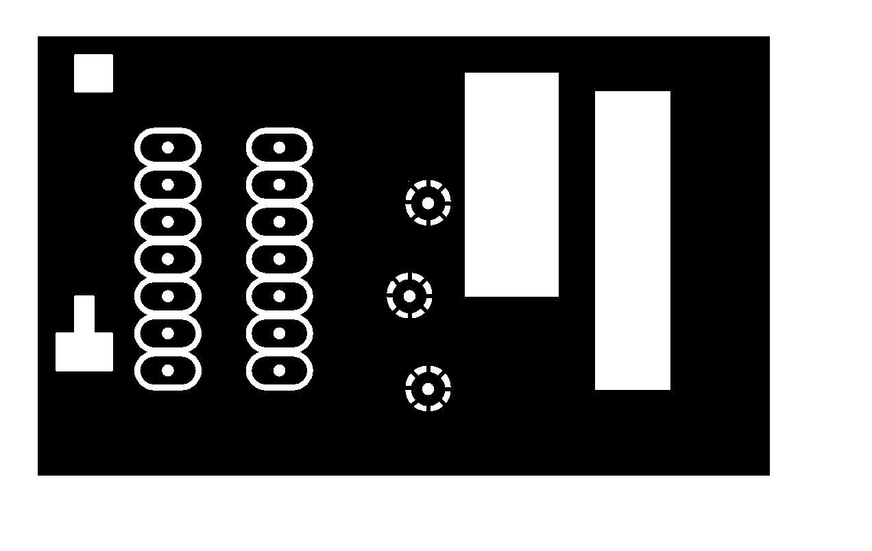

Hogyan szeleteled? Nyomtatásnál nem lesz bibi? Máshogy fogalmazok.. Gondolom a "ground plane" opcioval kell mahinálni. Idáig rendben is van a dolog, csak ez éppen fordítva működik. Amit megkell rajzolni fóliaalakot- elméletileg abba kellene az alkatrészeket belehelyezni. Itt meg ezzel kell az üres helyeket kibabrálni (elnézést a furcsa fogalmazásért). Szóval érthetően: ha csinálni akarok egy háromszög alakú fóliát és abba akarok alkatrészt elhelyezni akkor elméletileg a teljes fóliafelületet ki kell radíroznom. Szerintem elég bizarr egy megoldás: 17:24 van Mindjárt jövök..

Na itt is vagyok . Ezt csináltam 5 perc alatt , és még konvertáltam+ kicsinyítettem.

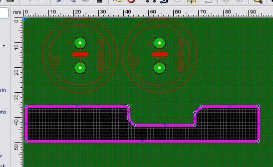

Na szóval, például ha tápegység fóliát rajzolunk 1 kép . Valahogy ebben a formában történik . Zona aktiválva..de ide thermálkapcsolat nem helyezhető-pedig ide kellene
2 kép telifólia , amit a gruond plane opcióval lehetne szétbontani, de sajna ez így ebben a formában nem a legjobb megoldás..sőt egyáltalán nem jó megoldás

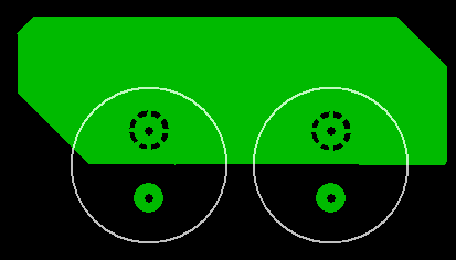

De igy jó ?
Csak létre kell hozni egyszer egy ilyen PAD -et és kicserélni...rátenni ahova kell...stb.

Szia !
Ezt az alkatrészt veszed körül.

(#) orizon válasza PCB hozzászólására (») Aug 22, 2007 /
Már leesett.. Azt a módszert már próbáltam , letettem róla, valahogy nem az igazi..
Mert ha elmozdítom az alkatrészt, akkor kezdhetem elölről az alkatrész lábának a kőrberajzolását, ez meg egy kicsit unalmas dolog..

Szia !
Akkor igen.
Én ezeket a műveleteket mindig a végén csinálom már meg.
