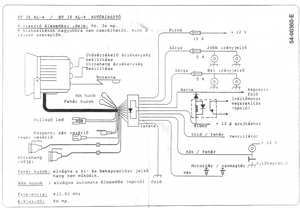

Volt már itt többször keresve a Rhino HT36AL riasztó bekötése. Tulajdonképpen szóban már meg van minden hozzá. Öszedobtam egy rajzot, de nem teljesen egyértelmű pár dolog.

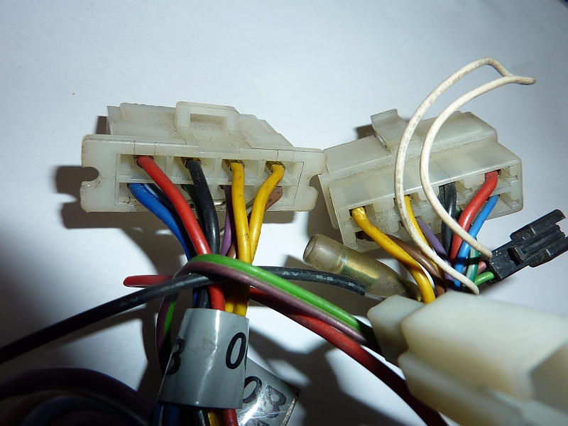

1. Van ugye a piros, fekete, barna, kék, kék-fehér, 2xsárga, ezek vannak a 8p csatlakozóban? 2. A fekete-piros és a zöld-fehér pedig közventlenül a csatlakozó előtt jön ki egy-egy kis kerek saruval? 3. Ugyaninnen jön ki a fehér és a kék hurok, valamint a 2 kis dupla csatlakozó; a LED-nek és a kp zár kimenetnek? 4. A kp zár kimenetnél a piros zár és a piros-fekete nyit, valmint pozitív a kimenet? Ha meglesznek a válaszok, felrakom a HE-re a komplett leírást. Kösz! Üdv Inhouse

![]() ![]() Egy valamit még mindig nem értek, a csatlakozó a képeken 8 pólusú, nem lehet benne 9 vezeték, és ahogy én levettem, a fehér-zöld (ventilátor) is külön kellene menjen, mint a fekete-piros (pager)...nem lényeg, csak a precizitás... Üdv Inhouse
A zöld/fehér VENTILÁTOR mit takar ilyennel még nem találkoztam?
Viszont ha jól látom ebből nem derül ki hogy a kp zár + vagy - os. Más Keresek laserline 970N bekötési és programozási dokumentumot , ha valakinek lenne megköszönném.
A csatlakozoban (ami a kocsi felé megy) a kék és a kék-fehér közös csatlakozon van.
Itt a a teljes leirás és kép a csatlakozók bekötéséről, remélem jól látszik.
Nagyon okos dolog, máshol én sem láttam, a leírás szerint, a feszültségesést hagyja figyelmen kívül, tehát pl. a ventilátor simán mehet leállítás után, nem fog vinnyogni.
Ebből valóban nem derül ki minden, de itt a tulajdonosok kérdéseit követően elég sok minden kiderült, komplett bekötési lesz majd felrakva pdf-ben. Üdv Inhouse
Ahha, így tök felesleges külön kivezetni őket...akkor lesz fent általad egy gyári és (mivel sokat dolgoztam rajta) egy verzióm is, természetesen egyformán használható tartalommal...

Most jöttem vissza egy kis "kitérőn" voltam. Újra raktam a rendszeremet de most már leszek...... ![]() A válaszok sorban... 1. Igen 2. Igen 3. Igen 4. Igen Már néztem is a feltett rajzodat. Nagyon korrekt, precíz lett, majdnem mint a gyári! Köszönöm én és a társak nevében, akik ezzel szenvedtünk egy ideje már. ![]() Egyébként a riasztót nem használom mert csak beriasztgat. A kp-zár áramkört amit az útmutatásod szerint megépítettem be sem kötöttem fixre pont emiatt. Viszont még nem adtam fel. Idő kérdése (ami sajna nem sok akad mostanság) és rájövök a hibára. Az ütésérzékelő nem nyert, hiába vettem lejjebb. sorry. Maradnak az ajtók nyomógombjai.? (Kizárásos alapon) Majd jövök még. ui.: köszönjük rucus-nak is az eredeti rajzot és leírást ![]() Üdv. imo699
Ja és a kék ill. a kék/fehér valóban egy pontba fut be! No jó éjt mindenkinek! Üdv imo699 ![]()
Köszönöm! Viszont, akkor a 2. válasz: nem... ![]() Üdv Inhouse
Igazad van, ott van a képen az is... jogos. :bummafejbe: Azért köszi. ![]() üdv. imo699

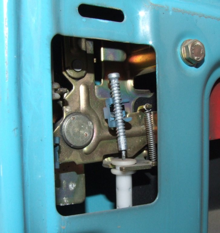

1 hete az ablakom előtt áll az autó, de végig esett... Na de ma sikerült lefényképeznem a drótozást!
![]() A türkiz autó egy VW Caddy és az a gyári állapot, a pirosas autó egy Seat Inca (ugyanaz az emblémán kívül) és drótos. Meg akkor már látszik a raktér ajtó kp zár motor elhelyezése és bekötése is. Az utolsó képen meg a raktér ajtó bekattanó zár nyelve van, amivel a baj volt, bár ezen így nem látszik sok minden... Üdv Inhouse |
