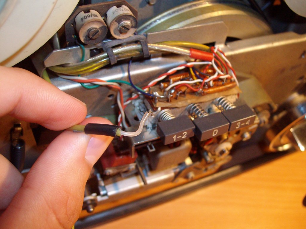

Nekiálltam egy első szériás, még csöves ZK140-es magnó javításához. Szólt előtte is, a következő hibákkal: tompa hang, nehézkes pörgetés, illetve időnként mintha a motor búgna (itt kondi hibára gyanakszom) terheléskor. Megcsiszoltam a görgőket, és kitisztítottam a fejegységet. Így már tisztán szól és lehet előre tekerni is, de most jön a probléma: utána sikerült leszakítanom egy kábelt valahonnan a sávváltó környékéről, így most egyáltalán nincs lejátszás, csak halk sistergés. Meg tudná valaki mondani, hogy ez a kábel honnan törhetett le?
A Kádár könyv itt hibás-oda vagy UY1N(bakelitfogl.), vagy UY21(színüvegfogl.) való-ezek a foglalat kivételével- azonosak. Arra a helyre nem való az EBL(lehet persze diófának kötni-de minek?)
Az szerintem az a kábel, ami a jelet viszi az ECC83 első triódájára, de itt van a kapcsrajz,ebből kinyomozható(RT1970/4).

Megtaláltam a kábel helyét (a rajzon x jelű), a fejegység fölött, a trimmerkondik paneljáról tört le a kábel. Nem hiszem, hogy ezért nem szólt, mert utána se azonnal sikerült indítani, csak búgott. Érintkezési hibára gyanakszom, mert oldalt kicsit megütöttem az alaplemezt, erre eltűnt a búgás. Azóta megy, felvételt kipróbáltam, az is működik. Elég tompa a hangja, mert a nyomófilcből nem sok maradt, ez eredetileg kb. hány mm vastag volt?
Valami gond a felvétellel van, onnan visszakapcsolva megint nem szól... A varázsszem nem mutat semmit, ha rákötöm az erősítő kimenetére, viszont a másik gép elkezd búgni tőle
A filcek ált. 2-3mm-esek, lehet, hogy csak a kosztól,meg a melegtől felkeményedett-áztasd denszeszben, takarítsd meg, egy próbát megérhet. Át kellene nézni a felv.-lej. kapcsolót is, szerintem esélyes, hogy kontakthibás. A tompa hang lehet fejkopottság, vagy(és) rossz fejbeállítástól is.
