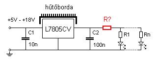

Szia PCB !
Csináltam egy kis rajzot a válaszod alapján. Tehát ha jól értelek párhuzamos kötés esetén addig terhelhetem a tápom amíg el nem érem a megadott mA teljesítményét , az én esetemben ez 500mA . Pl.: 500mA / 20mA = 25 db LED A feszűltség álandó a 7805 stabIC miatt +5V. Az előtét ellenállások pedig : 5V - 3.3V / 0.02A = 85 Ohm 0.25W VAGY 1 db 3.9 Ohm 1W ellenállást használok a rajzon pirossal jelölve, de akkor a LED-ek elé nem teszek előtét ellenállást. Szerinted jó e a kapcsolás, és melyik verziót javasolod ?
Ehhez mit szóltok? meg lehetne csinálni 230V-os hálózaton is? Hogyan lehetne kiszámolni a kellő alkatrészek paramétereit? Egyáltalán melyiknek milyen előnye van?
ha például a jobboldalit csinálnám, amiben csak kondenzátor van és nincs teljesítményellenálás akkor az takarékos lenne és nem fűtene el sokat?
Idézet: Lásd az előbbi linket.„Ehhez mit szóltok?” Idézet: :yes: :yes: :yes: Scak a kondi névleges feszültsége legalább 400V-os legyen, lehetőleg váltóáramú!„meg lehetne csinálni 230V-os hálózaton is?” Idézet: „Hogyan lehetne kiszámolni a kellő alkatrészek paramétereit?” Xc = 1 / (2 * PI * f * C) A PI = 3.13149 -el. A C-t meg faradban kell megadni. A mikro=10-6; nano=10-9; piko=10-12. R = U / I Bár azoknál a kapcsolásoknál az ellenállás csak a leden fellépő csúcsáramokat korlátozza. P=U*I Ha a P-t az ellenállásra akarod kiszámítani, akkor a ténylegesen rajta eső feszűltséggel kell számolni!!! A tapasztalat azt mutatja, h. azokkal a kondiértékekkel a 0.25W -os ellenállás is elég szokott lenni, úgy h nem melegszik... Idézet: „Egyáltalán melyiknek milyen előnye van?” A baloldali ledes kapcsolásnál csak az egyik félhullámnál világít (villan fel) a led. A másik félhullám a csatolókondit tölti. Ezzel a kapcsolással nagyobb inpulzusáramot lehet a leden átereszteni! De jobban fog villódzni. A másik kapcsolás csak anyiban módosul, h. a kondit töltő áramot is munkára fogjuk, s így mindkét félhullámnál világit (esetünkben "felváltva" világítanak) a ledek. Mivel két különálló ledet almaz a kapcsolás, ezért ennél a kapcsolásnál is, kicsit nagyobb lehet az inpulzusáram az egyes ledeken. Csak megjegyzésképpen. Graetz-híddal is megoldható az egyenirányítás. Ekkor azonban fokozottan figyelnikell arra, h. LED-det ne terheljük túl!!! Erre a kapcsolásra is találhatsz példákat a fórumon... Sok sikret a számoláshoz. A vigyázzatok a 230V -tal!!! :felkialtas: Nem játék!!! :buck:
