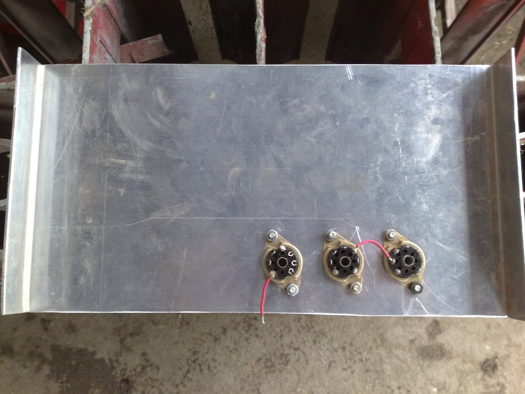

Az új sasszéhoz tegnap kezdtem hozzá. Még a csövek beszerzése van hátra. 2 kép az új sasszéról.
Segítség: A furatokat un. kúpos fúróval érdemes kifúrni. Ezzel egy csőfoglalat 15 másodperc. (látom reszelned kell, van emlékem nekem is.)Matt fekete spay nem árt rá, kiemeli a cuccok színeit, rendezett külsőt mutat. Hosszú távon, ha sokat építesz ilyet akkor, 2 k spayt érdemes töltetni mattítóval, autólakkosnál(ez megromlik, tehát össze kell vadászni a darabokat amin elfogy egy szet 2 dl) Ez a festék levakarhatatlan.
A sasszi elejére és hátára gyalult fa lécet is lehet tenni, és az pácolható is. Csak segítség , nem belemagyarázás lenne a hozzászólásom, és nyilván a következő rádiónál is használható ![]()

De ha a foglalatokat felülről ültetné be, akkor nem látszana a lyuk kőrhagyó hibája. De a kőrt ki lehet reszelni szépen is, mert egy kúpos, vagy lépcsős fúró nagyon jó, de nem olcsó.
Az két különböző fúró. Van kúpos, és lépcsős is.
Nagyon kicsi a kúpos fúró szöghibája. Lemez vastagságban elhanyagolható. Nekem van mindkettő, igazából lépcsős az rádiós cuccokhoz jobb. Néhány lukat ki lehet reszelni, de amikor az embernek fel kell tenni előre két jack-et, hátra egy amphenolt és két BNC-t, felülre 3 csövet egy régi kondival, mindjárt vicces reszelni

Köszönöm a segítő hozzászólásokat, de azért hogy 2-3 db furatot kifúrjak nem fogok venni fúrót, jó nekem a hagyományos fémfúró is. A csőfoglalatok pedig eredetileg is alsó rögzítésűek voltak, így bontottam ki egy régi roncsból. Üdv Madzagos
Az ilyen, miniatűr csőfoglalatból csak egyféle létezik. Nincs külön alsó beépítésű, nyugodtan berakhatod felülről, és akkor eltakarja a fúrt lyuk esetleges hibáit.
Megnéztem a csőfoglalatot és csak van alsó beszerelésű.A fényképeken lehet látni mind a 2 fajtát. Üdv Madzagos
Bumm. Én még nem láttam ilyet. Nem csak arról van szó, hogy fordítva rakták össze? Bár látom, enyhén peremezve van. Próbáld meg a bakelitot kitolni, és a leszorító gyűrűbe fordítva betolni. Így szemre szimmetrikusnak tűnik, de kézben biztos jobban látszik. Úgyis jobb lenne a fém leszorító kengyelt agy kissé dresszírozni.
Egy gyári készüléknek a roncsából bontottam ki 7db.ot szerintem nem rakhatták fordítva össze. Üdv Madzagos

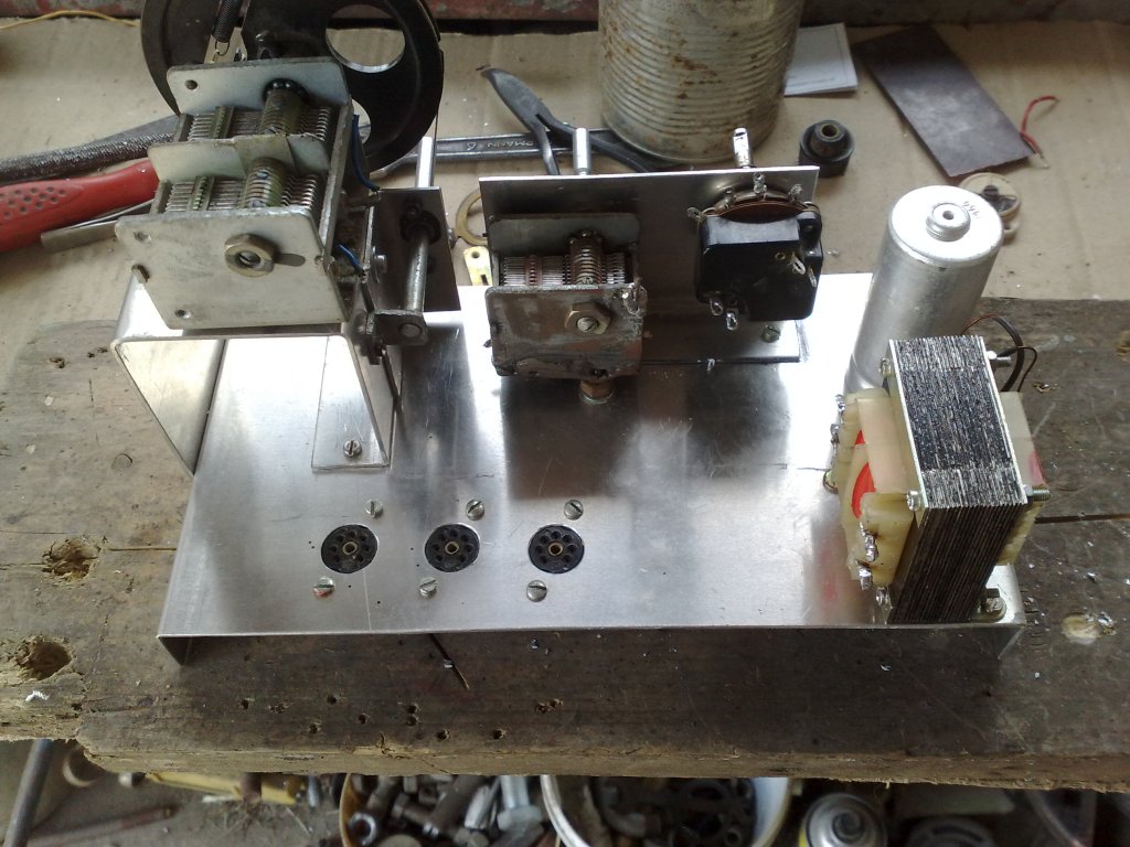

Ma haladtam a mechanikai munkával a sasszén, már lassan a sasszé teljesen elkészül. Üdv Madzagos
Szuper! Annyi lenne az észrevételem, hogy érdemes lehet a forgókat elszigetelni, illetve a következő konstrukcióban, a rövid huzalok tartása érdekében esetleg feljebb emelni a csöveket egy külön sasszira. Csak elmlkedem, amúgy jól néz ki!
Most már kiváncsi vagyok a végkifejletre!
Közös földponton lesz mind a 2 forgókondenzátor, ezért nem szigeteltem el. A tekercs pedig a kettősforgó mellet lesz. Üdv Madzados
Ez csak elméletben földpont. A kondikat szigetelve lenne célszerű szerelni, egy huzal segítségével egy pontba földelni. Ennél a rádiónál ez még nem lesz kritikus hiba, de magasabb frekvencián rontja a vételt. Inkább jövőre vonatkozó megjegyzés volt, nyilván szólni fog így is.
