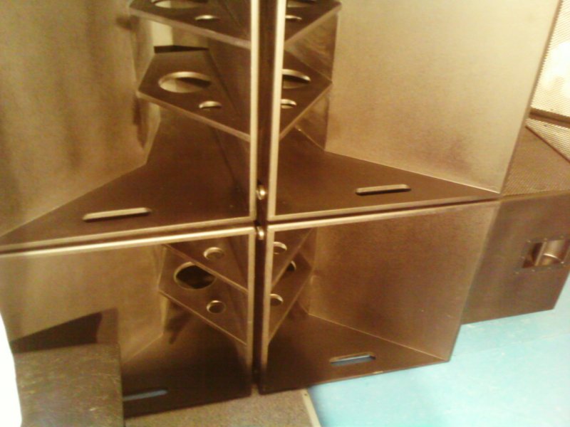

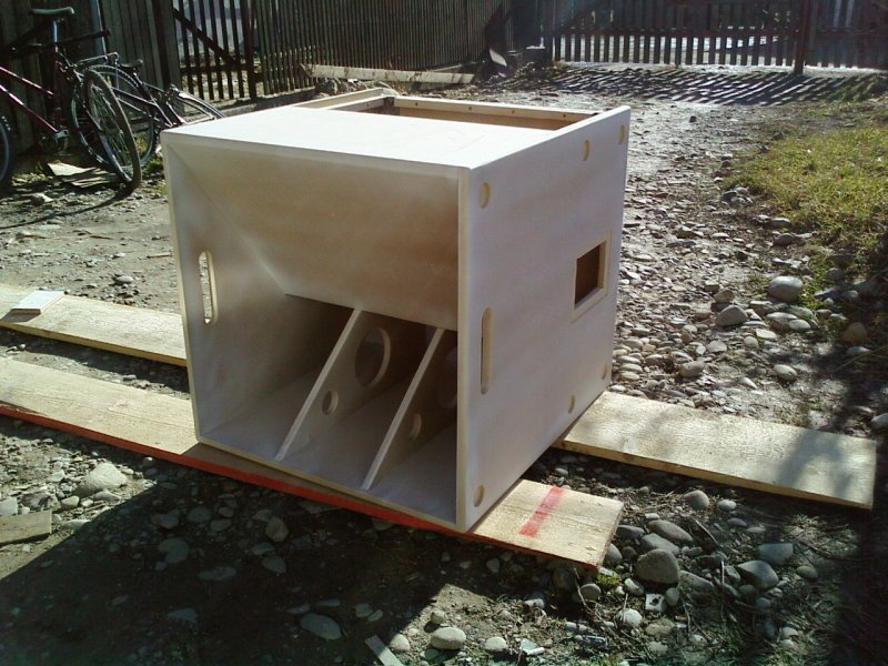

(#) milanpro hozzászólása Feb 22, 2009 /
Egy par melynyomo-lada hangositasra:
-18" 650w continous,1300w program
-F.: 45Hz-120Hz
-SpL: 104dB1w/1 m ,136dB program

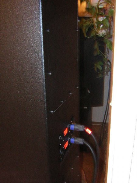

(#) Tujmi hozzászólása Márc 21, 2009 /
sziasztok!
Lassacskán elszeretném késziteni néhány topládámat de olyan problémám volna hogy nemtudom mivel és hogyan fessem le.probálkoztam alváz festékkel azt mondták rá hogy elég rücskös lesz de nemlett az, és ráadásul gumis igy alig véd.olyan festék kéne ami kemény tartos és jol néz ki.
a mellékelt képeken látni néhány ilyen festést nos a kérdés hogy ezt hogy csinálják?
