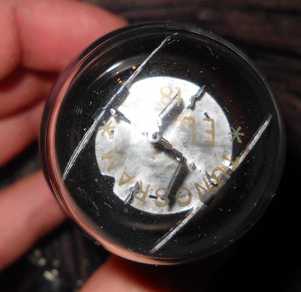

Így néz ki:
Nagyobb mint az EL3-as. Olyanom is van ![]()
Szerintem EL-6.
Na nézd meg, a képeken vannak az EL-6-osok, 2 féle szerelvénnyel is. Illetve van egy EL-33-as is, ami igazából egy az egyben EL-3-as, csak oktál fejelésű.
Köszönöm a képeket.

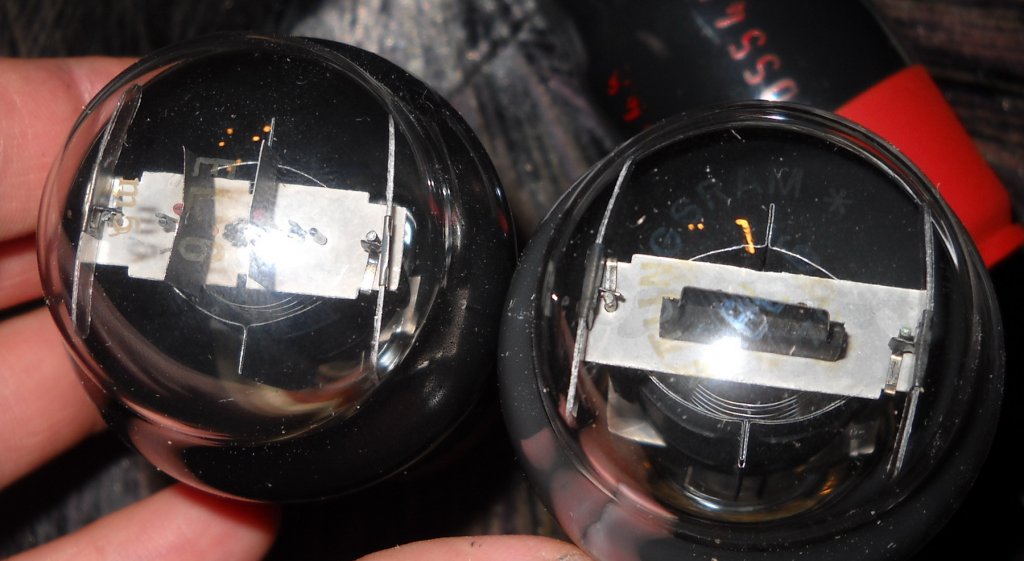

A képek lapján EL6-oso van. Van még egy ismeretlenem. Hasonlít az EBL1-esre, csak nagyobb tőle. Mi lehet szerinted?
Ez sajna jó kérdés, mert több ilyen felső rácskivezetésű, vagy felső anódkivezetésű cső készült hasonló kivitelben.
Esetleg az elektródák és rácsok számából lehetne következtetni, már ha bele lehet látni.
Nem lehet bele látni.
Olyan mint az EL6 specialom, csak van sapkája. De ugyan akkora méretű, körmös szépség ![]()

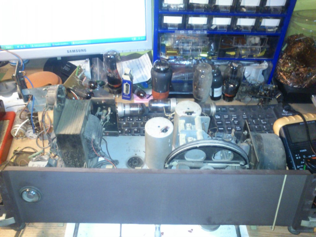

A soron következő. Terta T325.
Húrozom éppen a drágaságot ![]() A kupiért elnézést, innen ki van tiltva a párom. Nehogy valami eltűnjön ![]()
Az a kupi gyönyörű! Rám is vár egy 325, kiváncsian várom a tapasztalataidat. Kicsit hadd dicsekedjek:tegnap lenyúltam egy Orion779-et,valamint egy AR 301-et fehér előlappal, mindkettő nagyon jó állapotban, és aránylag baráti áron.
Tapasztalatom az már van. A húrozásra ráment msfél órám és még sehol se vagyok. Rövid a húr. Az egér megette.
![]() Majd holnap zsákvarró cérnából megcsinálom ![]()
