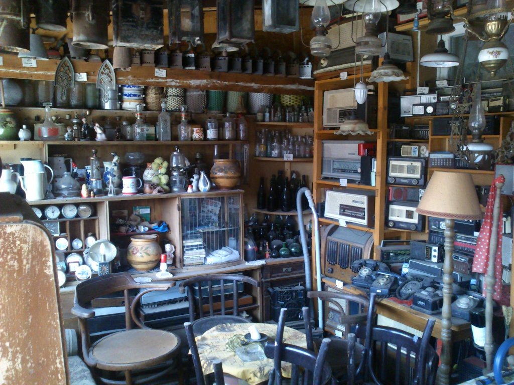

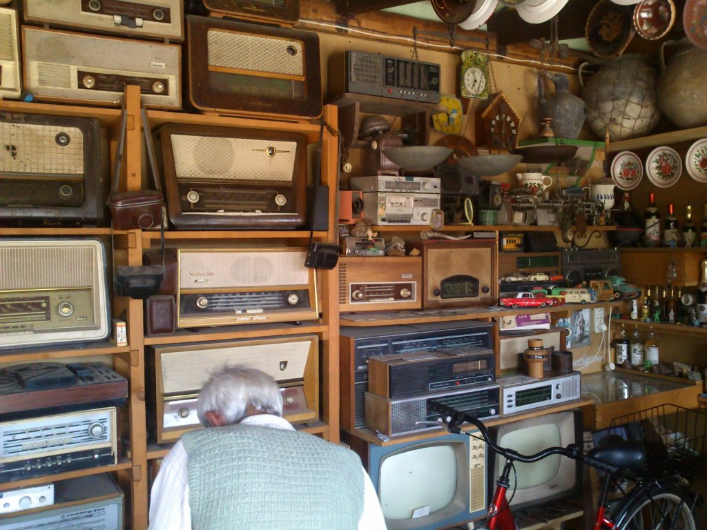

Mezőkeresztesen jártam,
Rádió gyűjtőt találtam. Volt ott nála sok minden, de nem akarta, hogy elvigyem. :rinya:
Kár!
![]() Pedig ahogy a képeket elnézem, van pár olyan darab, amit én is elfogadnék.
