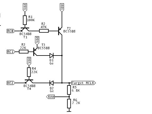

(#) pakibec válasza jon@ hozzászólására (») Feb 27, 2006 /
Így néz ki az MCLR csatlakozás.
Egészen furcsa ez a hibajelenség, azért is, mert az Mplab a target összes feszültségét rendben találja.
Az összeköttetéseket kb 100x ellenőriztem, nem ott van a gond, de akkor foglmam sincs hol.
(#) jon@ válasza pakibec hozzászólására (») Feb 27, 2006 /
MCLR nél a céláramkörben ha van a PIC lábán felhúzó ellállás akkor oda dióda is kell, nálad ez hogy van? A Ge dióda kérdéséhez annyit h nem tudom mennyire gyors a sima Ge dióda. Sztem itt mindenképpen gyors kapcsolódiódát kell beépíteni. Én BAW 62 t építettem be. Meg van még BAT 46 annak csak 0,3 V a nyitó feszültsége. De nekem a 0,6 os nyitófeszültséggel is jó.
A kapcs rajzon, amit találtam csak az volt, hogy "Target MCLR" én ezt közvetlenül rákötöttem a cél PIC MCLR lábára.
Az előző hozzászólásomban mellékelt rajz szerint van az az előtti rész. E szerint a PIC RC0, RC1, RC2 lába vezérli az MLRC-t több tranyón, ellenálláson, diódán keresztül. Nem pontosan értem hogyan.
Te melyik kapcsolást építetted meg?
Én is ezt a kapcsolást építettem a NYÁK ra amit Mspike gyártatott. Ha közvetlenül rákötöd és nincs más rajta az úgy jó, bár így nem fog menni ICD nélkül majd a PIC.
