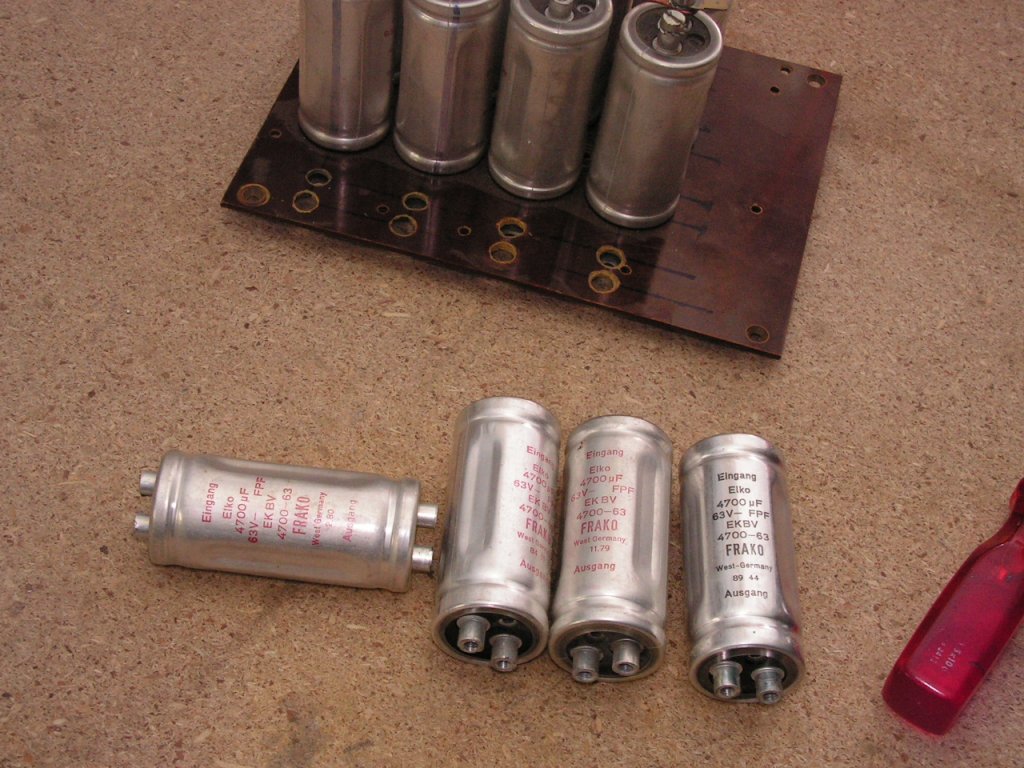

Az a két kondi egy nagyon jó minőségű /Sparague powerlytic 15000 µF 50 Voltos/. De vannak 4700 µF 63 V FRAKÓ kondiaim is. Tehát választék van.
(#) bencikusz válasza fleta hozzászólására (») Jún 3, 2012 /
Bocs, hogy kicsit off, de itt merült fel a kérdés. A FRAKO kondi, milyen minőségű? Mert nekem is van itthon pár darab, eddig bele vágtam őket tápokba, de ha azt mondjátok hogy Jó minőségű, akkor lehet hogy új szerepet kapnak.
Előre is köszönöm
B.
(#) fleta válasza bencikusz hozzászólására (») Jún 3, 2012 /
A lehető legjobb minőség.
Legalább is én úgy tudom, de lehet más is a vélemény.
Az enyém így néz ki. Az érdekessége hogy mind két oldalon van "átmenő" kivezetés. Ennek is meg van az oka.

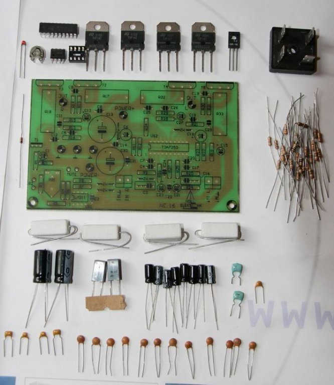

A TDA7294-el megépített erősítő viszonylag jól szól, de engem idegesített a nulla hangerőnél megmaradó háttérzúgás. Több hasonló integrált megoldásnál is ezt tapasztaltam. Viszont a TDA7250-el és 4 tranyóval (2x BDV65 és BDV64 pár) megépített stereo végfok nagyon bejött. Ezt a kapcsolást ha jól tudom hídba is be lehet kötni. Ezekkel a tranyókkal 2x100W a kiemeneti max teljesítménye, de nagyobbakra cserélve ez tovább növelhető.
Ha valakit érdekelne maradt egy összerakatlan KIT-em lásd. a mellékelt ábrán.

A "háttérzúgás" nem a 7294 jellemzője, mivel ez az IC kis zajú, ami gyakorlatilag annyit jelent, hogy észrevehetetlen normál körülmények között (nem tapasztod a füledet a hangfalra). A zúgásod valami konstrukciós hibából adódik valószínűleg. Erről te is egyszerűen meggyőződhetsz, ha rövidrezárod a bemenetét a végfoknak.
(#) digixtibi válasza david91 hozzászólására (») Jún 3, 2012 /
Az elképzelhető. Több kapcsolást már összeraktam ugyan azzal a tudással, mégis valahogy az integrált áramkörösöknél nagyobb háttérzúgás volt tapasztalható.
(#) Bassmester válasza digixtibi hozzászólására (») Jún 3, 2012 /
A siker a részletekben rejlik, nem azon múlik hogy ícés, vagy diszkrét félvezetős az adott kapcsolás.
(#) digixtibi válasza Bassmester hozzászólására (») Jún 3, 2012 /

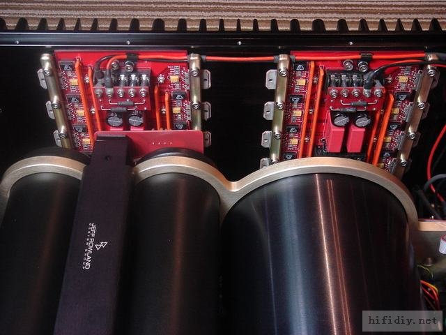

(#) sanca2 válasza Alkotó hozzászólására (») Jún 5, 2012 / 1
SZia
Olyan rosssssz nem lehet ha a LINN is és a Jeff Rowland is ezt használja Bővebben: Link
(#) Bassmester válasza sanca2 hozzászólására (») Jún 5, 2012 /
Ez valami brutális erőmű
Lehet tudni hogy hány csatornás?
Jól telerakták 7293-asokkal ...
