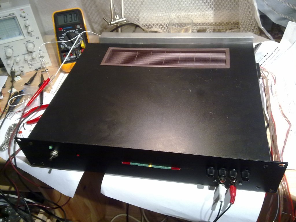

Nekem van egy 100W-os példány,ami 2sc5200-val készült, nem túl nagy hűtővel, +/- 48V -ról megy ,és torzításig hajtva is bírja. 25 percig nyúztam, jó forró lett, de semmi baja nem lett. Direkt nem raktam rá nagy bordákat, mert nem a hangerő volt a célom, hanem a minőség és a megfelelő tartalék, ha mégis csúcsokban kellene, és a kis dobozmagasság. Még nem mértem a tápfeszt max. kivezérlésnél.
Az enyém +/- 42,5 V/250VA-ről megy.
BD tranzisztorok vannak benne. Amikor elkészült több mint 5órán át hajtottam 4Ohm alatti impedanciára. A tranzisztorok (nem mértem meg ugyan de nem bírtam megfogni őket üzem közben) kb 80°C-volt De lehet több is. Nekem van rajta borda rendesen, de ne egy nagy grillsütőt képzelj el. Nem brutális a mérete. Bámulatosan hamar vissza tud hüni egyébként. Ha kikapcsolom, vagy a hangerő potit letekerem a fele alá, vissza hűl teljesen szobahőre. Meglepődtem. Előtte a Videoton erősítőm volt (és meg van most is) az nehezen hűlt, ehhez képest.
Szépen néz ki!
És a hozzászólásom mégis miért lett eltávolítva?
Pár formai, ami nekem nem tetszik cimü hiba a hangfal kivezetése. Egyébként szépen megcsináltad. Rácsot nem értem minek tettél. Amúgy úgy néz ki nem csak én vagyok az aki az ideális 405öt rack-be képzeli el.
Azért került oldalra mert,adott méretű hűtöbordát tudtam szerezni és már nem akartam farikcsálni.Kicsit rendhagyó lett ettől,tudom,de nem zavaró a hangfal vezetékek úgyis hátrafelé mennek majd!Annyiféle megoldást láttam én már a neten különböző dolgokra a neten,na de ettől változatos az életünk,nem?
A szellőzés nem árt,azok a bizonyos ellenálások fűtenek rendesen,megmértem 100 c fokon felül vannak dekli nélkül is!Ez is segíthet a hő elvezetésben!

![]() Irigylem a tágas dobozodat, ebbe a kis skatulyába alig tudtam belepréselni. A trafó mellett mi hűl azon a nagy bordán?

Köszi a dicséretet,de ebben Ti is benne vagytok,végig olvasva a tapasztalatot sokat segítettetek!A Tied is nagyon kellemes,ügyes voltál hogy ilyen kis helyen megoldottad! ![]()
Nem kellett volna olyan nagy borda,de ilyen volt itthon régről!
A kivezérlésjelző az Én paneltervem alapján készült? Ha igen, elégedett vagy vele?

Ez így van, enyém is rack-ben lesz, új dobozzal, ha elkészül a további kiegészítő áramköre is.
Hali Gránátalma!
Ha érdekel megadom priviben én hol vettem a kész rack dobozt!Van nekik többféle,az enyém br 12 körül volt!Én azért vettem készen mert se olyan szerszámaim nincsenek amivel elkészíthettem volna,se pedig időm nem volt annyi. Üdv:Gabesz
