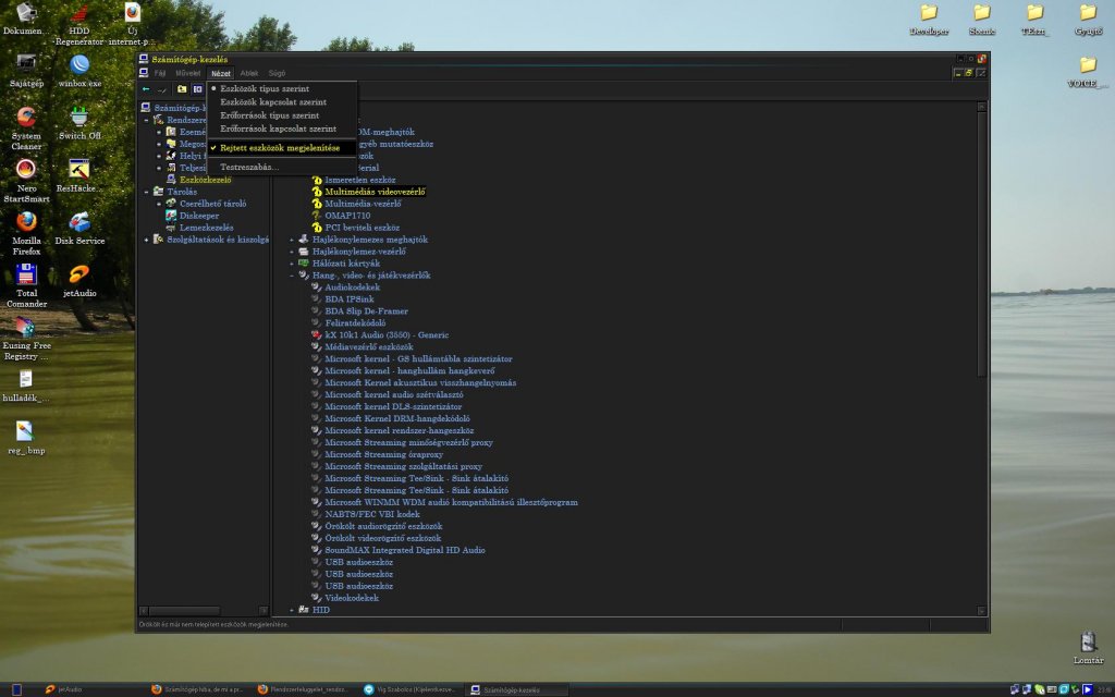

Sziasztok, kaptam egy Quadro NVS 290 videokarit DMS 59-es csatival. Fujitsu Siemens gepbol volt kidobva, valszeg a speci csati miatt. Nekem sikerult valahogy rakotnom egy vga csatit, de nem volt zold szinem. Egyebkent a kari mukodott rendesen. Viszont nem zarhattam ki teljesen a kontakthibat a zold szinnel. Masodik probalkozasra az eredeti csati helyebe operaltam be a vga csatit, de a zold szint most sem sikerult kicsalogatnom a karibol. Szerintetek javithato, vagy kuka?
(#) Hury válasza pika75 hozzászólására (») Jún 18, 2012 /
Biztosan jól tetted be a csatlakozót?
Az összetartozó VGA vezetékek mentek 1 csatlakozóba?
