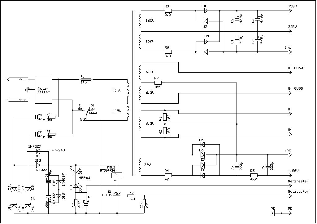

(#) Hakkee hozzászólása Jún 19, 2012
Sziasztok! Összedobtam a gu-50 pp-t, amiről már milliószor kérdeztem. Nos az első nekifutás teljes kudarc volt! Gerjedt, torzított, nem működött a hangerő szabályzás. A jobb oldali végcsövek elkezdtek villámlani!Ezt a jelenséget okozhatta a kimenőnek valamiféle hibája? Csak nem kell újratekerni? A villámos csövet kicseréltem egy régebbi darabra, azzal nem csinált semmit! Később kiderült, hogy a g2 ellenállás elégett! Kicserélve megint szikrázás. Tele van vele a tökéletességem. Rendelnem kell megint csöveket. Azóta újra építettem mindent, most a bal oldal működik, de torzít, főleg a mélyebb hangoknál! A nyugalmi áramot sajna nem tudom 58-nál lejjebb vinni(40 lenne az ideális), valszeg kevés a negatív előfeszültség. Majd megpróbálok a trafóra tekerni még pár menetet, hátha jobb lesz. Szerintetek okozhatja ez a torzítást? A másik észrevételem, hogy hangosabbnak kellene lennie, most szerintem a fél hangerőt ha hozza 25watthoz képest. Bocsi ha kicsit hosszúra sikerült, de ha tudtok segíteni valamiben szívesen fogadnám! Mellékelem a kapcsirajzot is!
