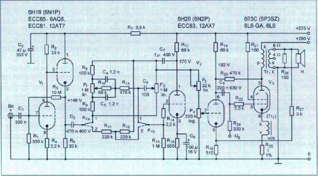

(#) Imi65 válasza zoli_cso hozzászólására (») Jún 12, 2012
No, így már világos(abb). Ez egy SE, UL kapcsolástechnikával. Minden tiszteletem a készítőé, de azért látok benne egy-két felesleges (vagy műszaki szemmel furcsa) megoldást. Szerencse, hogy egy csövest nagyon el kell b...ni ahhoz, hogy ne szólaljon meg.
Akkor a végfokozattal kezdjük.
1. Ha katódellenállást használok, akkor a rajta eső feszültség stabilizáló hatással van az anódáramra. Nyilván, egy másik csővel kissé más áramok folynak, de ez az eltérés nem indokolja, hogy oda még egy potit (PR4) is kelljen beépíteni. Soha semmiféle gyári készülékbe nem láttam ilyet (mert nem szükséges), a fix ellenállás tökéletesen elegendő.
2. Elképzelni sem tudom, milyen műszaki megfontolásból van ezen katódellenálláson 68 µF értékű kondenzátor (C3)..... Ez ide egyszerűen kevés (ha megfontoljuk, hogy az előfokozat jóval kisebb áramához meg 100 µF -et épített, ami oda megfelelő érték), legalább 220-470 µF a szükséges.
3. Miért kell mindenbe erőltetni ezt az SRPP kapcsolástechnikát? Egyszerűen felesleges.
4. Miért kell a szűrő ellenállást állíthatóra készíteni? Szintén semmi nem indokolja, az előfokozat szintén katód-ellenállásos beállítású, nem DC csatolt fokozatokról beszélünk.
5. A 22nF nyilván elírás, az µF nagyságrendű.
Műszaki szempontból sokkal jobban jársz, ha nem az ismerősöddel építteted meg (láttuk az előző munkáját is), hanem pl. a melléklet alapján Te magad esel neki.
Ott a P4-es poti felső fele a bemenet, a tőle balra található áramköri részletet el lehet hagyni. Csak megjegyzésképpen: a kapcsolás éppen 6N2P-vel hajtja a 6P3Sz-t.
„es persze kulso tap aminek nem tudom mi az elonye”
Kb annyi, hogy még egy dobozt porolhatsz. Végerősítőt nem nagyon szoktak külön dobozba a tápjától építeni. Legalább annyi macera, és zavarforrás a komoly fűtőáramokat átvinni (ráadásul evvel egy sor bizonytalansági tényezőt is kreál - az összekötő vezeték esetlegesen megy) Még a neves gyártók sem igazán problémáznak ezen. Egy RIAA korrektornál már lehet ez jobb megoldás!
(#) joepapa válasza Nagy Tamás hozzászólására (») Jún 12, 2012
Biztos ez?
A 6N2P egyszem triódája ha a 6P3S tetródaként megy szerintem elhajtja, igaz szűken.
6N9S az elhajtja triódaként is, az sem sokkal keményebb cső.

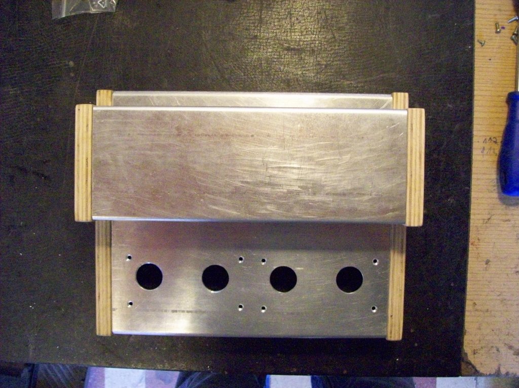

(#) fleta válasza djhans hozzászólására (») Jún 16, 2012
A alu felülettel mi a terved?
Le kellene polírozni és emisszionálni. /foszfátozni/ A felületi oxidálódást megállítja, és le lehet festeni alu festékkel. Ha érdekel a foszátozást megcsinálom ha elüldöd. Ajándék

(#) djhans válasza fleta hozzászólására (») Jún 16, 2012
Le szoktam csiszolni 220-as vizes csiszolópapírral. Utána alumínium alapozóval kezelem és végül jöhet a festés.

(#) fleta válasza djhans hozzászólására (») Jún 17, 2012
A lényeg hogy csiszolás után egyből mennjen rá a az alapozó.Milyen színű lesz? Valószínű.... :hide:

(#) djhans válasza fleta hozzászólására (») Jún 17, 2012
Úgy néz ki hogy fekete lesz. Az elején lesz egy nagy hangerő gomb benne egy kétszínű LED. Piros lesz amíg felfűtenek a csövek, utána zöldre vált.
