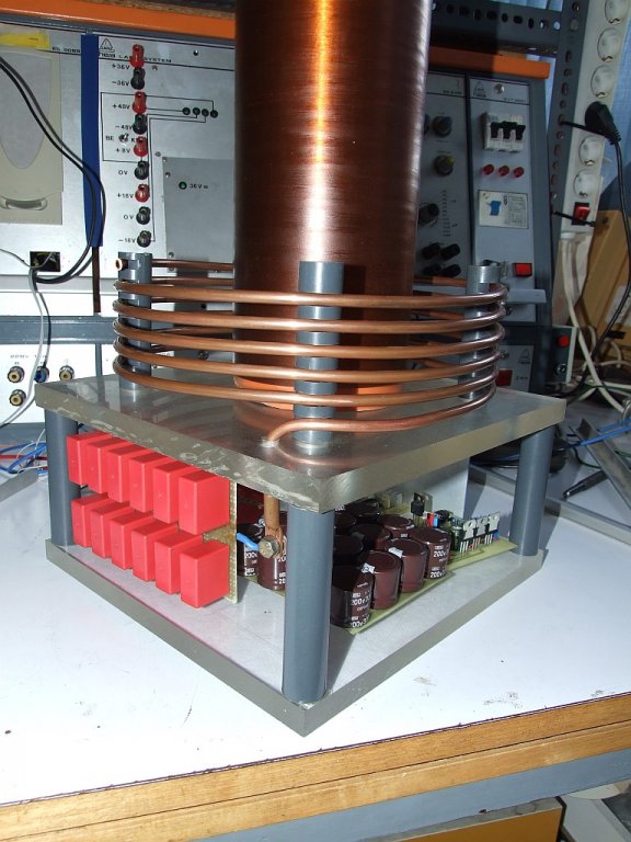

Na haladtam a DRSSTC-vel, igazából még gyűjtök infót skoritól, meg pár ismerőstől, nem akarok rögtön IGBT temetőt, de nyár végéig el fogok készülni. Rezonancia 73nF-os kondival 183kHz-re adódik, azaz nagyjából 10,3uH-s a primer tekercs. Ezt építem:
Kíváncsian várjuk a fejleményeket!
Rendeltem hozzá még egy rozsdamentes gömböt tetőkapacitásnak. Van rendes toroidom is, de ez tükörsima, itt a feszültség nagyon megnő, mielőtt a gömbből kitörne, így valamelyes nagyobb szikrákra lehet számítani.
Bővebben: Link Igaz az enyém kisebb lesz valamivel.
